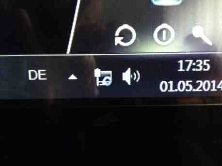

Seit einigen Monaten dauert der Netzwerk-Aufbau beim Windows7-Start (64bit) sehr lange.
D.h. die ganze W7-Oberfläche wurde aufgebaut, nur unten rechts in der Taskleiste hab ich beim Netzwerk-Symbol in den ersten 2 min. das kreisende Mauszeiger-Symbol (siehe Bild), irgendwann ist dann die Verbindung endlich da.
Ich hab zuerst gedacht es liegt am Router, also hab ich ihn einfach mal weg gelassen = hab das Kabel vom Modem direkt in den PC gesteckt, hat aber nicht geholfen ....
Aufbau heute (alles mit ehernet-kabel):
Wand - Modem - Router - PC
W7 hab ich auf einer SSD (siehe Signatur)
Mein Router: Cisco LinksysE3000 (siehe Signatur)
Hat jemand eine Idee was ich machen könnte?

Arbeitest du mit statischen oder dynamischen IP-Adressen?
Egal welche Variante du benutzt, versuch dein Glück mal mit der anderen 😉

Die Verwendung einer dynamischen oder statischen lokalen IP-Adresse hat keinen negativen oder positiven Einfluss aufs Zocken oder anderes 😉
Unter Windows 7 findest du das so raus:
Systemsteuerung -> Netzwerk und Internet -> Netzwerkverbindungen -> Rechtsklick auf "LAN-Verbindung" -> Internetprotokoll Version 4 (TCP/IPv4)
Wenn dort keine festen Werte eingetragen sind dann bist du mit dynamischen lokalen IPs unterwegs. Dann würde ich mal versuchen eine Feste zu vergeben. Es kommt immer mal wieder vor, dass Router bei der dynamsichen Adressvergabe sehr lange brauchen.
