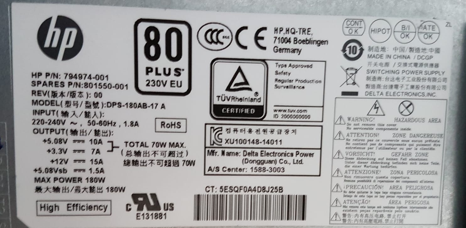

Ich habe einen fertig PC von HP.
Verbaut ist derzeit eine GTX 745 und ich würde gerne auf eine 1050ti upgraden,
da ich mich nicht so gut auskenne, weiß ich nicht ob das Netzteil dafür genug Leistung (Watt) hervor bringt.
Falls es wichtig sein sollte noch die anderen Komponenten:
i5-4460s
8GB RAM
Mainboard: Memphis-S
Ich würde mich freuen wenn sich einer der sich auskennt dass mal anguckt und mir helfen kann.
Danke LG
Alexiswe
Also das Netzteil hier besitzt 180 watt, ich habe den pc mal auf pc part picker konfiguriert und komme da mit allem auf 150 watt also theoretisch müsste es gehen!
ja die +12V Schiene leistet theoretisch 180W (12V mal 15A), ob das am Ende da auch machbar ist, ist was naderes, ne GTX1050TI kann halt bis zu 70W benötigen (bitte eine ohne zusätzlichen 6pin PCIe Stromstecker nehmen), dazu kommt dann noch das was die CPU und das restliche System braucht, es kann knapp werden.
im grunde merkst du es, wenn der PC dann unter Last aus geht
