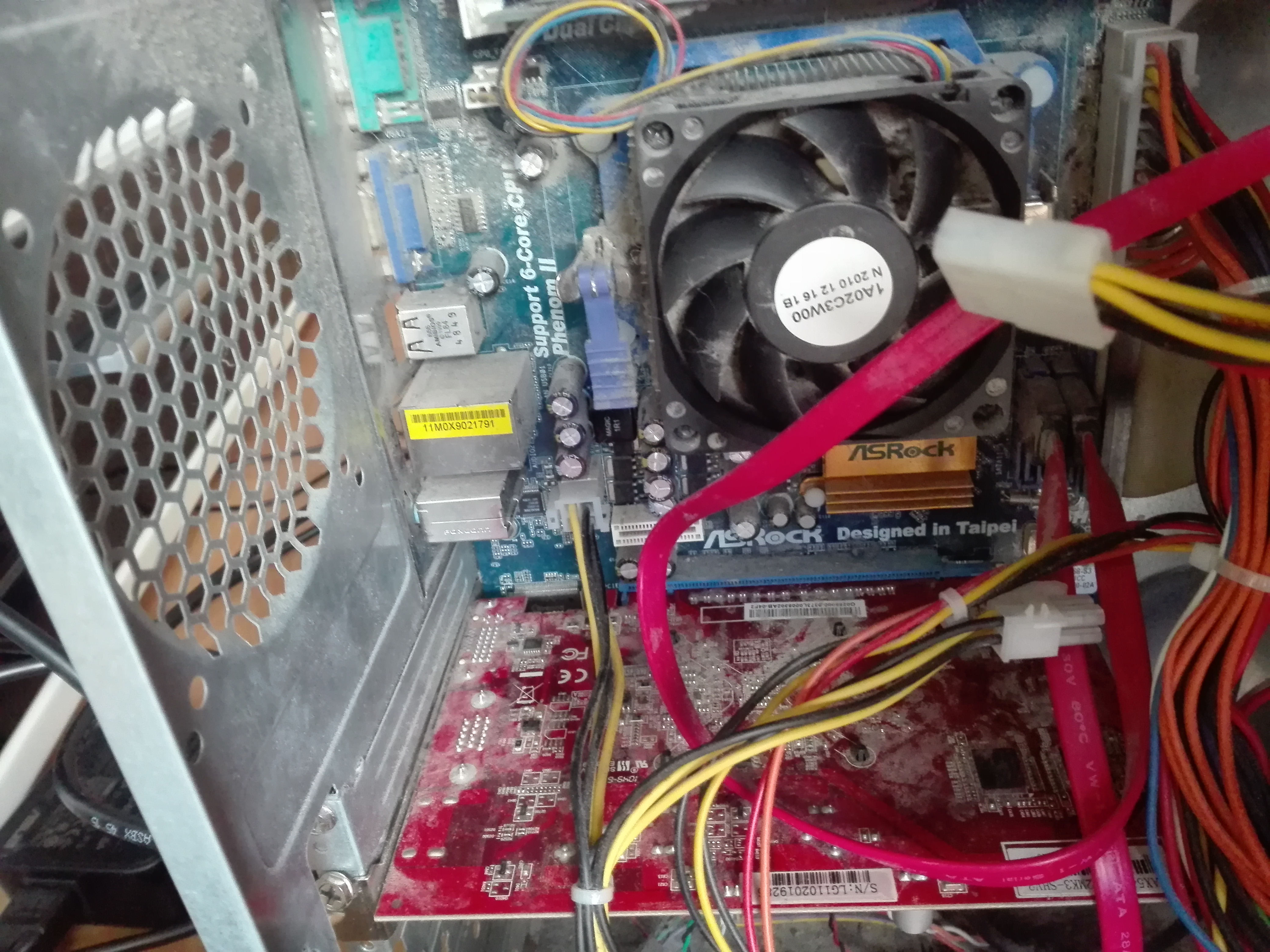

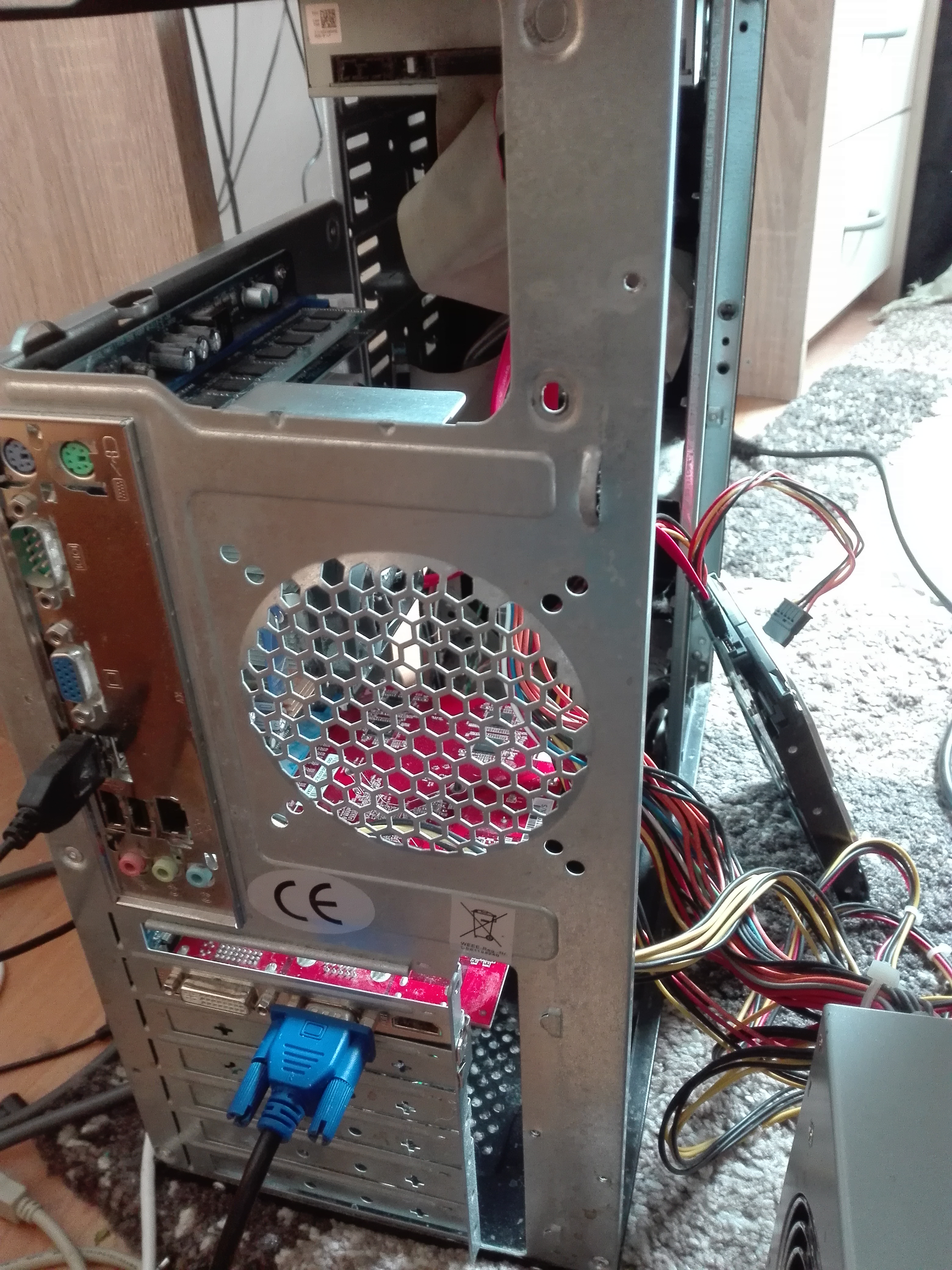

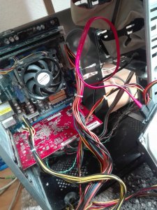

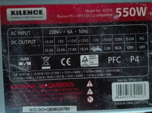

Habe mal Bilder angefügt (ja, ich bin dabei, den Staub gerade abzusaugen..)

Oh ganz schön alte Hardware.
Und der PC sollte auch mal entstaubt werden, der ganze CPU Kühler ist ja zugesetzt mit Staub.
Dein Problem kann am Netzteil liegen oder aber auch am Mainboard.

Dann wird das Board oder das Netzteil defekt sein.
Beim Board schaden macht es halt nur bedingt Sinn sich ein gebrauchtes für die alte Hardware zu kaufen, man kann das natürlich machen, aber es macht halt nur bedingt Sinn..
Da macht dann eher ein neues Board mit neuer CPU und RAM und neuem Netzteil Sinn, einen SATA DVD Brenner, denn du nutzt noch uralte IDE/ATA Laufwerke

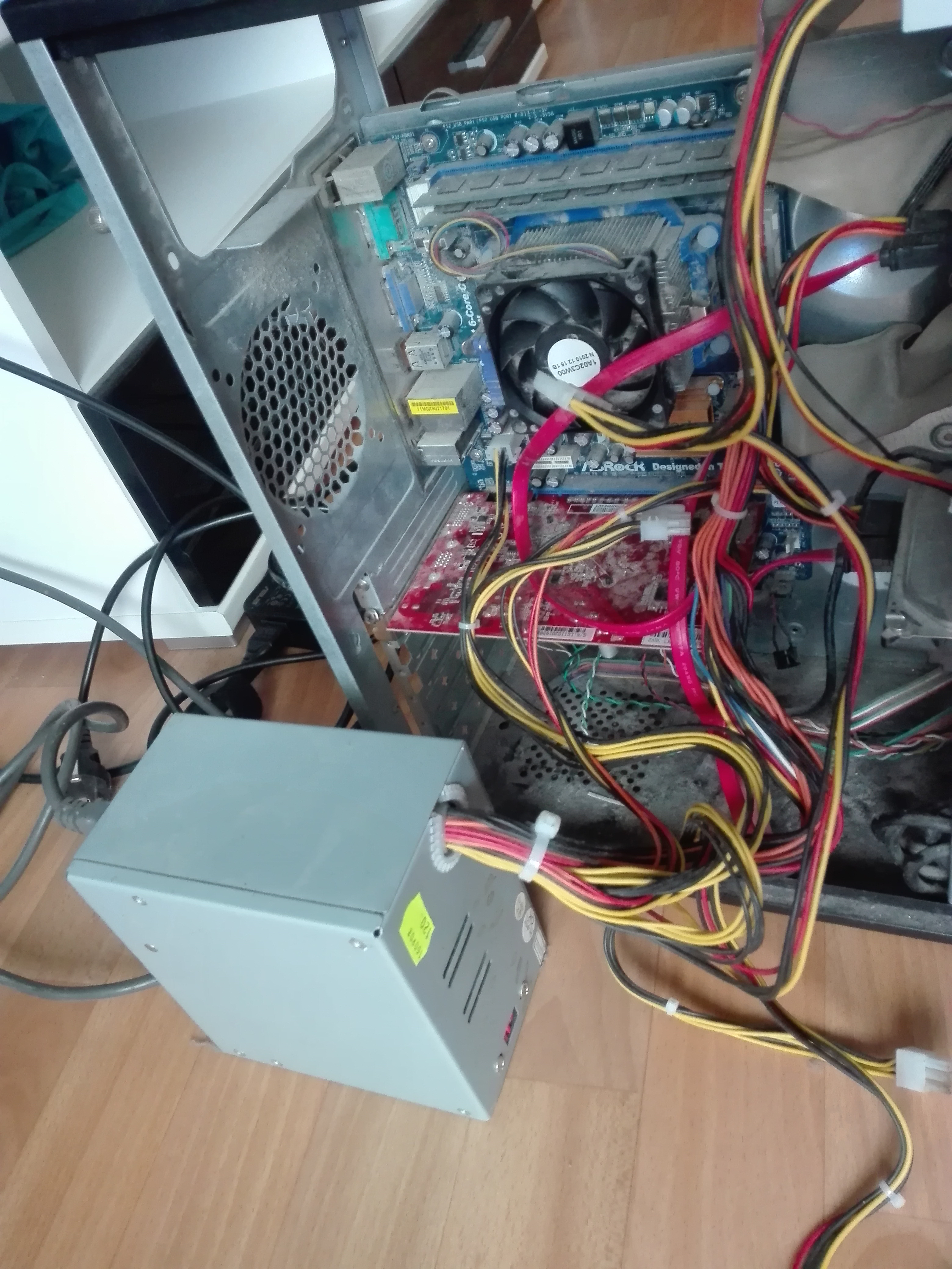

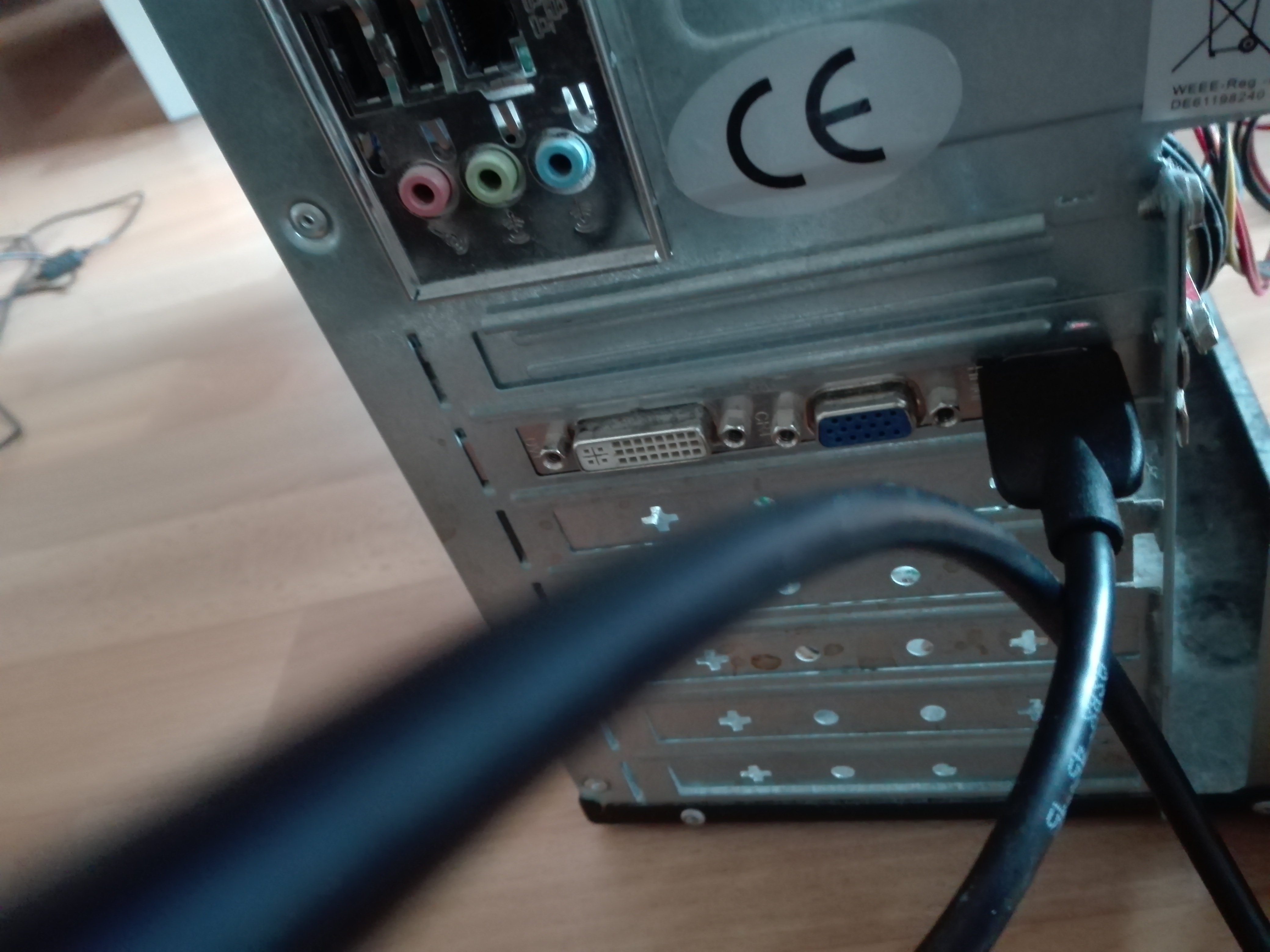

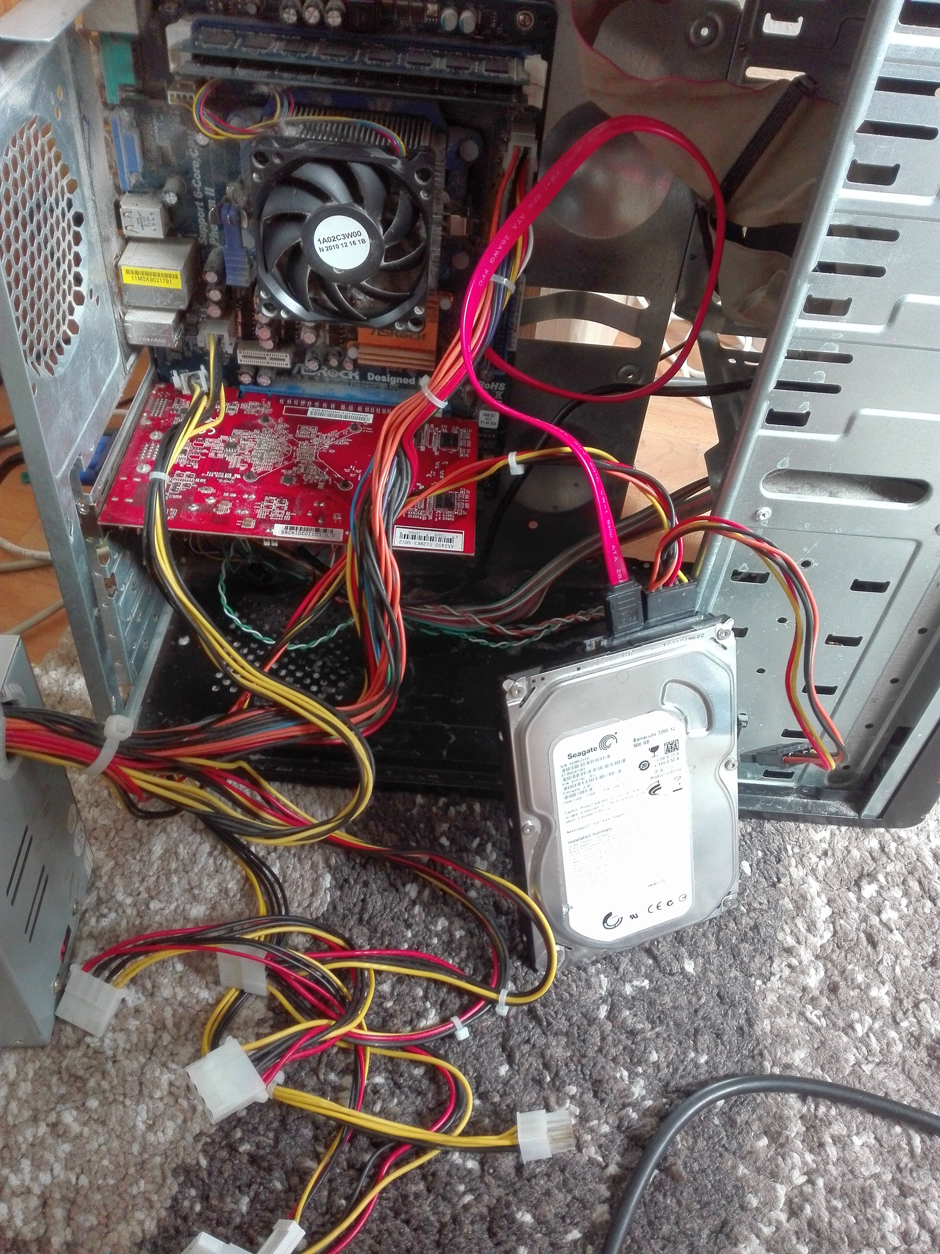

Hi,
habe nochmal Bilder beigefügt, auf denen man alles erkennen kann, Hardware und wo was reingesteckt ist, alle Stecker sitzen fest. Ggf hilft das ja jemanden hier weiter und er erkennt eine Unstimmigkeit.
Mir fiel eben noch auf, dass mein PC jetzt immer auch sofort angeht, wenn ich das Netzteil anschalte (also ohne Betätigung des POWER-buttons am Gehäuse, den ich wiederum halten muss, damit dann der PC wieder ausgeht, da kein Bild zu erkennen ist). Wenn der PC aus ist, ich das Stromkabel vom Netzteil aus der Steckdose ziehe, später wieder einstecke und dann das Netzteil einschalte, geht wie gesagt der PC sofort an. Weiß nicht, ob das irgendwie weiterhilft.
