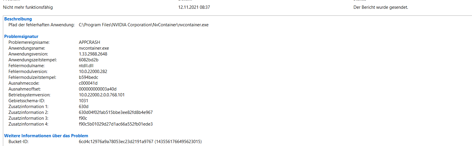

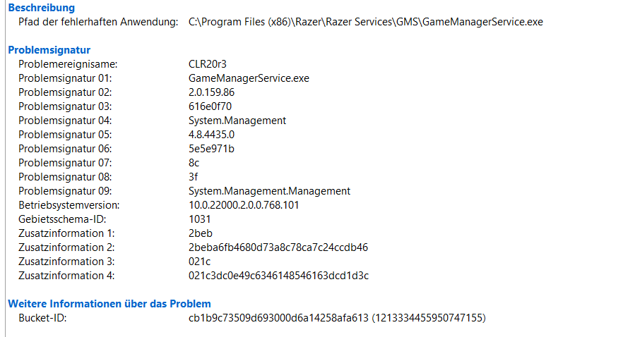

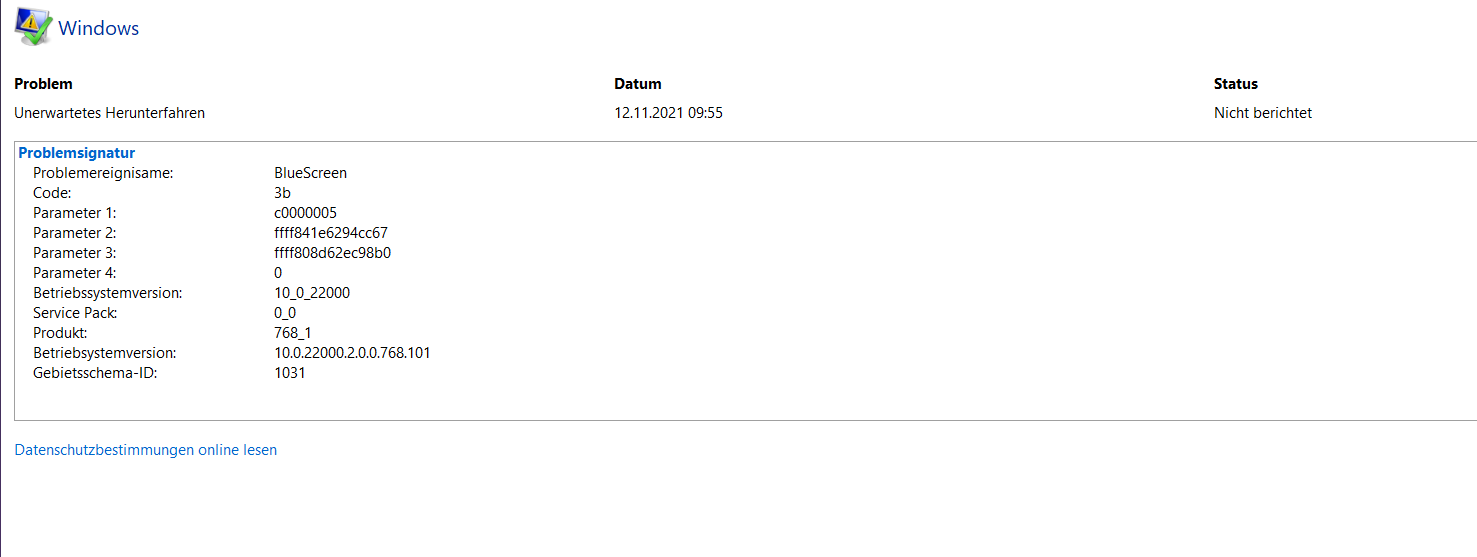

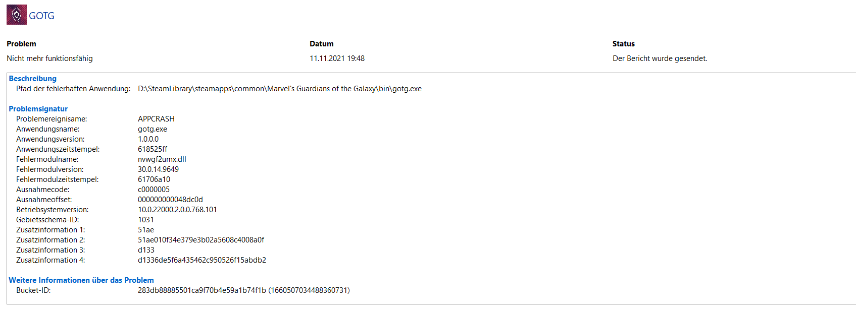

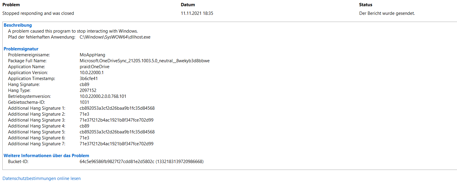

Hallo Zusammen,
ich habe nun einfach mal den Rechner neu aufgesetzt und alle Treiber installiert. Auch andere RAM Speicher ausprobiert.
Fehler ist weiterhin da, nun habe ich mal den Zuverlässigkeitsverlauf angeschaut und folgende Meldungen bekommen, siehe Bilder.
Jemand eine Ahnung was das Problem ist?
