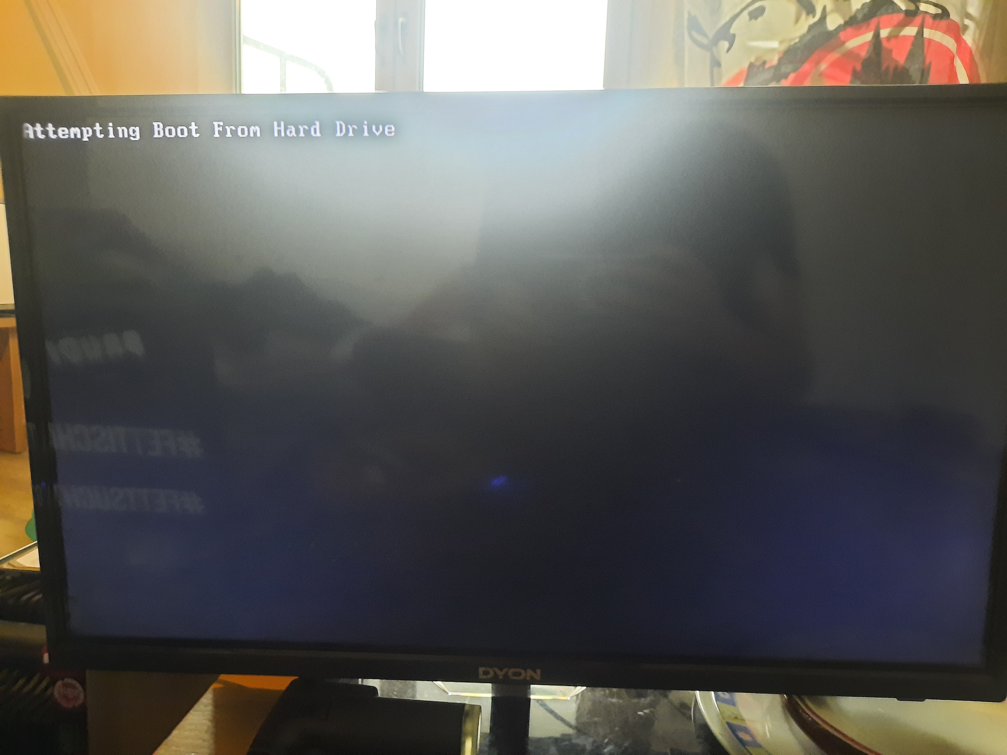

Also folgendes Problem mein Bruder hatte für 2 Wochen meinen Computer und als er ihn mir zurück gegeben hat, hat er nicht mehr booten können.
Mit Windows 10 boot stick erhalte ich nur eine Fehlermeldung und ohne bleibt er bei Attempting Boot from Hard Drive stehen
Es handelt sich um eine HP Workstation z600

Zuerst nachsehen, ob die Festplatte im BIOS erkannt und angezeigt wird. Ist das nicht der Fall:
Gehäuse öffnen und nachschauen, ob im Gerät alle Kabel noch korrekt stecken.
Beim Transport können sich schon mal die Strom- und Datenkabel von Festplatten lösen oder auch nur ein Stück verschieben.
Im schlimmsten Fall ist auf der Festplatte ein Schaden an den Startdateien entstanden (was ich nicht hoffe). Dann müsste über einen USB-Stick eine Reparatur durchgeführt werden. (Dafür sollte die Festplatte aber wenigstens im BIOS korrekt erkannt werden.)
