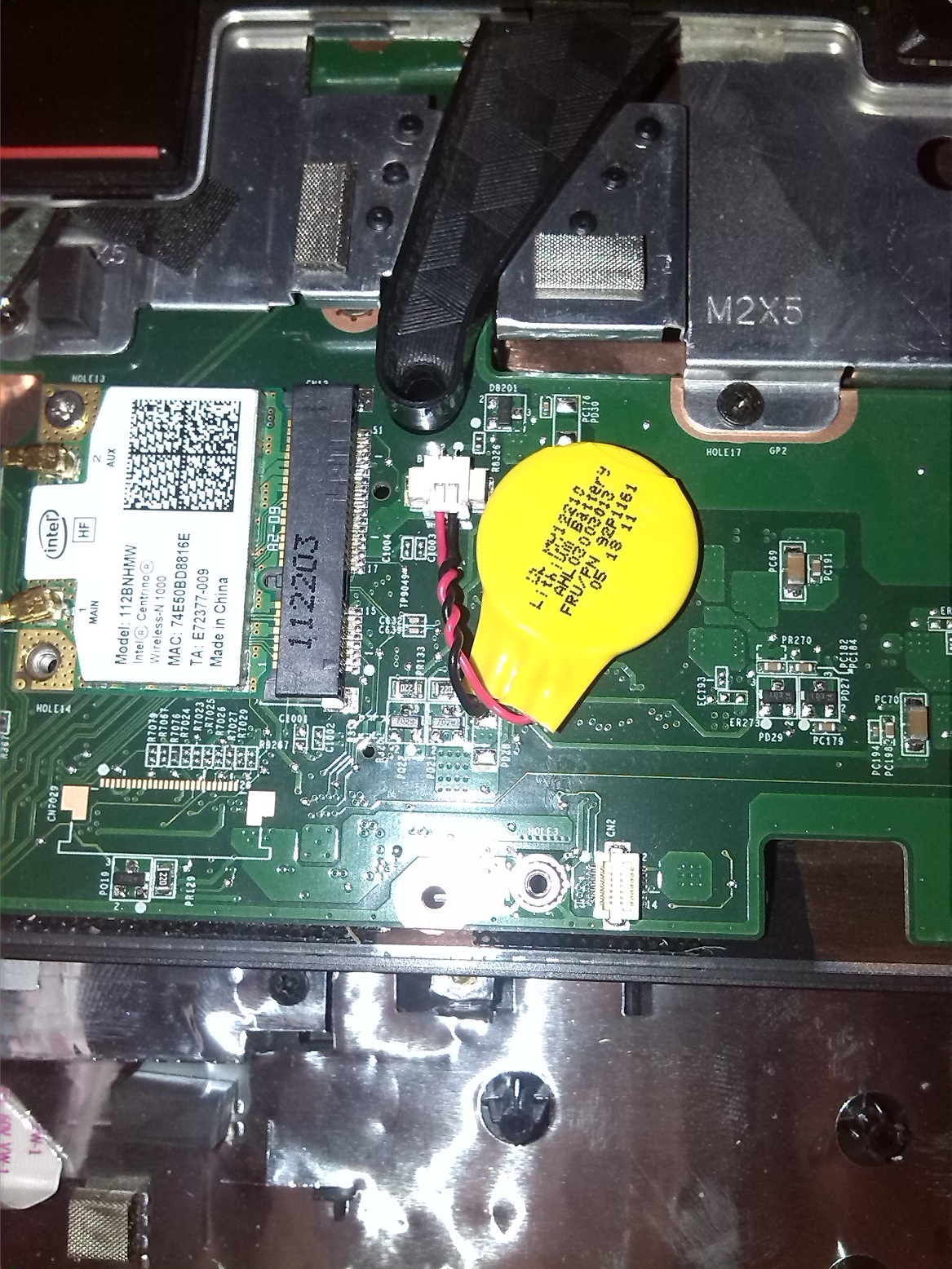

Ich habe heute auf meinem Lenovo ThinkPad L520 aus Dummheit ein BIOS Update gemacht.
Das BIOS habe ich extra für meinen Lenovo von Support.lenovo.com runtergeladen.
Nachdem er es installiert hat, kam auch schon das Desaster.
Ich habe es zerlegt und erst mal die Batterie abgeklemmt, was aber nichts half.
Auch nach ner Stunde Wartezeit ohne Strom.
Jumper oder ne Taste fand ich auf der Platine neben der Batterie auch nicht.
Ich bin echt am verzweifeln.
Immer kommt diese Meldung.
Erst normal Startbildschirm von Lenovo, dann springt er über und schreibt: To interrupt normal startup, press the blue ThinkVintage button.
Aber wenn er das anzeigt, kann ich nichts drücken, nur am Anfang ins BIOS mit F2 das wars
Fasselt was von MiniPCI Network Card is plugget in. Power off and remove die Karte.
Wenn die Batterie abgeklemmt ist, kommt erst kurz eine Meldung mit Error und dann springt es ins BIOS um.
Bitte helft mir, ich bin doch noch so jung 😀
Wenn das BIOS nicht richtig geflasht wurde hilft auch kein Batterie oder CMOS Reset.
du könntest höchtens versuchen eine ältere BIOS Version drauf zu flashen, fals das noch geht.
bzw mal im BIOS de Default Einstellungen laden.
ansonsten hast du leider Pech gehabt, da wird dann ein neuer BIOS Chip benötigt, das heist du darfst das Notebook zu Lenovo schicken.
kannst natürlich auch den Lenovo Support anschreiben, ob die noch ne andere Möglichkeit haben

Also bei meinem Thinkpad kommt die Meldung immer, und das hat nen einfachen Grund:
Der Blaue Button ersetzt quasi ENTF. Man kommt nur über diesen Knopf ins Bios oder in die Wiederherstellungskonsole.
Nimm mal den Akku raus, das Gerät vom Netz, halte dann den Einschalt-Knopf 30 sek. Gedrückt, dann Akku wieder rein, Netz wieder dran und starten.
Dann sollte das Problem behoben sein.
das habe ich in einen Forum gefunden evtl könnte das helfen probiere das mal bitte aus.

Ich komme mit F2 ins BIOS 😉
Das mit 30 Sekunden und Akku raus - rein hat nicht funktioniert.
Auch default nicht direkt im BIOS.
Ich habe mir ein BIOS Chip bestellt und werde ihn umlöten.
