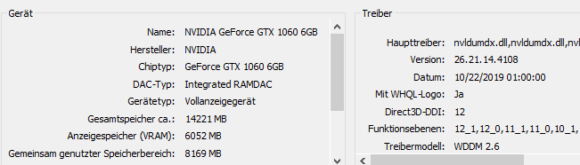

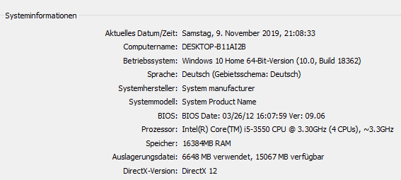

Welche Hardware hast du denn?

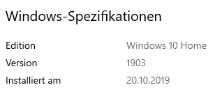

Verwendest du die aktuellste win10 Version, was Version 1903 wäre?
Goldi87

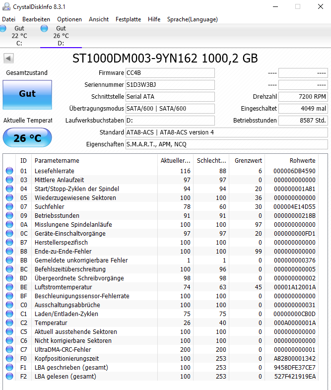

Kannst du mal mit CrystalDiskInfo deine Festplatten testen.
Mit Furmark mal deine Grafikkarte.

BEI DER 1000 GB FESTPLATTE SIND FEHLER ODER SEHE ICH DAS FALSCH (siehe Anhang). AUF DIESER SIND AUCH DIE SPIELE
Die Werte sehen zumindest ganz okay aus.
Kannst du dennoch mal ein Game auf die SSD installieren und das dann mal testen ob es da auch abgebrochen wird.
