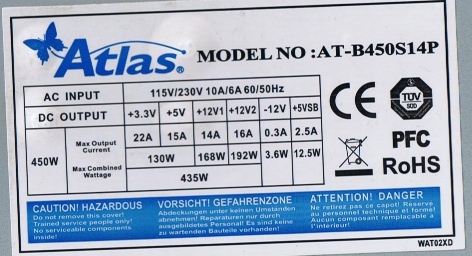

Die genaue Bezeichnung deines Netzteils wäre noch wichtig.

1) Netzteil
Ich habe mal die Daten des Netzteils im Anhang des ersten Beitrages gepostet, bin mir allerdings unsicher, was die Funktionsfähigkeit angeht. Wie im ersten Beitrag beschrieben, funktionierte mein PC nicht mehr mit Minimalkonfiguration. Das könnte zwar an der CPU oder dem Mainboard liegen, allerdings weiß ich nicht, ob das Netzteil als Ursache ausgeschlossen werden kann, nur weil definitiv Strom auf den Teilen war (Lüfter des Netzteils und der Grafikkarte sowie die Gehäuse-Beleuchtung funktionierten). Ich habe leider auch keine Testmöglichkeiten, da kein Zweitrechner im Haus ist. Kann mensch ausschließen, dass es am Netzteil lag und dieses "halbdefekt" ist? Ansonsten würde ich sicherheitshalber ein neues kaufen und würde mich dabei über eine Empfehlung freuen.

1) Das Netzteil gehört nicht zu den Besten und ausschließen, daß es nicht doch kaputt ist kann ich nicht. Das kann man nur mit einem Ersatzrechner...
Da der Lüfter läuft könnte es noch funktionieren, muss es aber nicht.
Ein ordentliches neues NT bewegt sich .

zu 1) Danke für die Einschätzung, dann ersetz ich das Netzteil lieber.

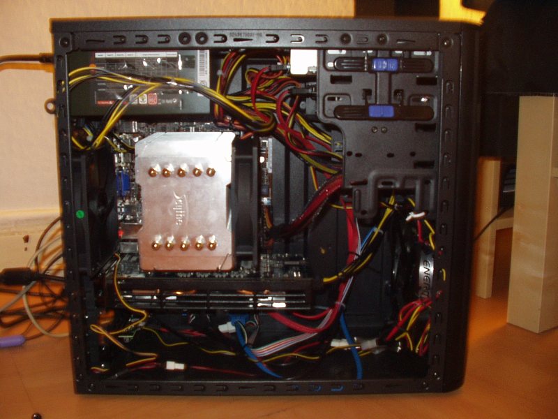

Mindfactory hat sich leider sehr viel Zeit gelassen (und ich musste noch zwei Dinge besorgen, nämlich Wärmeleitpaste und andere Kühlerhalter), aber es ist endlich so weit!
Leider bin ich heute vom Pech (oder der Unfähigkeit) verfolgt...
Hatte gestern alles zusammengeschraubt und heute morgen vorfreudig den PC angeschaltet.
Nach dem dritten Booten fing die Festplatte an Geräusche zu machen. Ein viertes Mal ging leider nichts mehr. Auch mit Hilfe von Ubuntu konnte ich auf die Platte nicht mehr zugreifen. (Wichtige Daten haben ich zum Glück mehrmals gesichert, trotzdem nicht nur finanzieller Schaden)
Da ich eh schon so lange auf den PC gewartet hatte und mein Laptop die Hölle ist, bin ich in einem Anflug geistiger Umnachtung zu MediaMarkt und habe mir dort eine neue (selbstverständliche überteuerte) Platte geholt. Zuhause habe ich dann festgestellt, dass in der Umnachtung eine 2,5-Zoll-Platte gekauft habe...
Egal, ist jetzt eingebaut und wird irgendwann im nächsten Jahr durch eine SSD ersetzt.
Neue Platte eingebaut, Windows installiert, reboot und die Grafikkarte fängt an Geräusche zu machen. Sobald ich den Lüfter hochdrehe klingts richtig ungesund; da ist (für mich) aber auch nichts dran zu machen außer Lüfter reinigen. Es wird wohl irgendwann eine neue fällig.
Die Stimmung war danach auf dem Tiefpunkt (schließlich wurde mir auch langsam bewusst wie dämlich die Festplattenaktion war), dennoch weiter Software installiert und Temperatur-Tests gemacht. Leider hat dann noch die linke Maustaste meiner Wireless-Mouse ihren Dienst quittiert. Seitdem muss eine Seitentaste als Linke-Maus-Taste herhalten und danach war erstmal Zeit für Atemübungen...
Irgendwie nicht mein Tag, aber immerhin scheinen die von dir empfohlenen Teile alle zu funktionieren. Den Kabelsalat hab ich mit Kabelbinder so einigermaßen in Griff bekommen, ist aber noch alles andere als ordentlich. Das ganze sieht momentan so aus:
Das schien der für mich vernünftigste Weg der Lüfteranordnung zu sein (Vorne unten rein, hinten oben raus (dieser war beim Gehäuse dabei) und einer am Kühler der in Richtung PC-Hinterteil bläst).
Vielen Dank nochmal für deine Zeit! Abgesehen davon, dass meine Alt-Hardware zerbröselt bin ich mit der Leistung, der Lautstärke und der Optik voll und ganz zufrieden!
