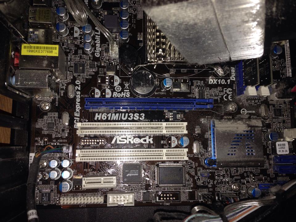

Also... Ich habe die GraKa mal herausgenommen und den freien Raum nachgemessen. In die Breite habe ich doch ausreichend Platz und der Triple-Slot wäre auch mit nichts anderem in der Quere. So weit, so gut.
Jedoch kann die Länge der ZOTAC mir evtl. Probleme bereiten, es könnte ziemlich knapp werden.
Zudem habe ich festgestellt, dass ich nur ein PCIE 2.0 Anschluss habe, die Graka`s jedoch einen PCIE 3.0 nutzen können. Ich glaube ich kann sie ja trotzdem anschließen, aber wie viel Leistung würden diese dann verlieren?
Hier mal ein Bild von dem MB:
Der Unterschied zwischen PCIe3 und 2 ist total vernachlässigbar, das lässt sich - wenn überhaupt - nur mit Benchmarks zeigen.
So wie ich das sehe, wird die Zotac evtl. einen der unteren SATA-Anschlüsse, sowie den Lüfteranschluss unzugänglich machen, du solltest dir also überlegen, ob du die zwingend brauchst.

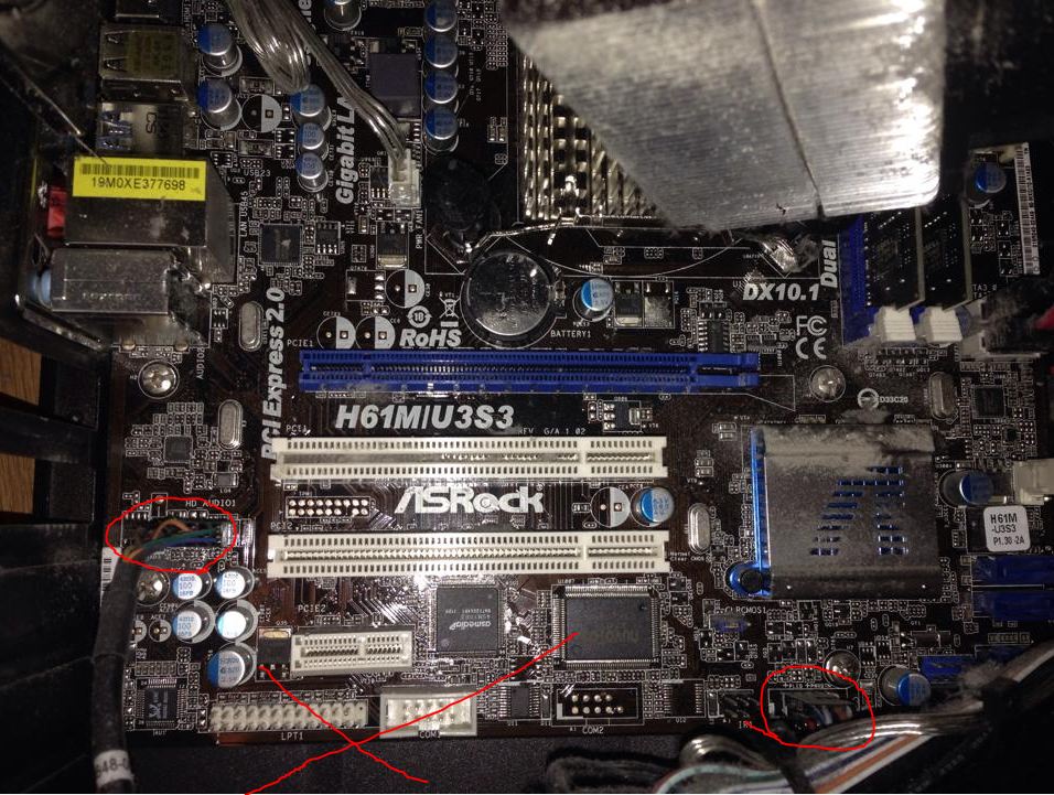

Hier habe ich mal die Anschlüsse markiert (rot eingekreist), die ich brauche:
Und ja du hast recht, denke der wäre im weg :S Ich werde mir also wahrscheinlich doch nur die MSI mit dem Dual-Slot zulegen...
Liebe Grüße,
Vincenz
Der Audio-Anschluss wäre nicht weiter schlimm, die Leitung würde unter der Karte durchpassen, bei den Lüfteranschlüssen könnte das auch gehen, aber da bin ich mir nicht ganz sicher.
Bei den SATA-Anschlüssen meinte ich die beiden blauen unten rechts, insofern sind sie wohl doch auf dem Bild 😉
