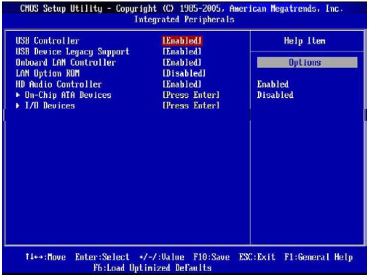

Im BIOS würde mir in der USB-Einstellung noch der Legacy-Support einfallen. Vielleicht ist dort eine andere Einstellung sinnvoll.

Und im Bios mit den Einstellungen. Kannst du mir sagen was das für einstellungen sind und was ich da auswählen soll.

Eine Änderung der Einstellung unter Legacy Support (Anhang aus deiner Board-Anleitung, unter dem rot markierten) kann Besserung bringen, muß aber nicht. Da hilft nur Probieren. Die meisten Erfolge gibts da mit Tastatur und Maus, obs bei Festplatten auch hilft, weiß ich nicht
