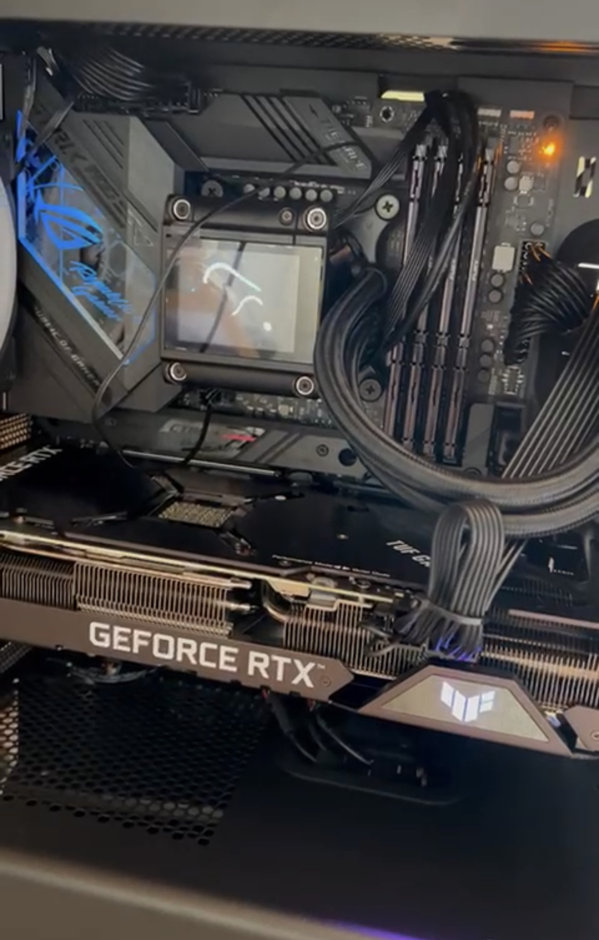

Mein Kumpel hat den PC eben einmal gestartet und Siehe da, der Fehler verschwindet, jetzt aber das nächste Problem…
Es erscheint kein Bild und oben rechts am mainboard erscheint ein rotes Licht.
Hier ist einmal ein Foto aus einem Video.
Und für was steht das rote Licht.
PS: RAM Vollbestückung ist eher nicht so gut, das kann gern mal Probleme verursachen.
Und ich hoffe du machst mit dem PC mehr als nur Gaming, also sowas wie CAD Anwendungen oder Video Bearbeitung, denn der I9 ist da extrem übertrieben, ein halb so teurer i7 hätte es da auch getan
Moin Leute, ich bin jetzt zuhause und konnte einmal alles ausprobieren.
Zuerst habe ich zwei Riegel raus genommen und nur noch die priorisieren drinne gelassen.
Es passiert das gleiche.
Wenn ich jeden ramstick einzeln reinstecke, passiert auch bei jedem Stick das gleiche, kein Signal an den Monitor.
Mir ist aufgefallen, dass nach einiger Zeit die led auf Weiß wechselt - im Handtuch steht, dass dies die VGA betrifft.
Ich habe also einmal die Grafikkarte aus und wieder eingebaut, musste aber feststellen, dass es gar nicht richtig klickt wenn ich sie einsetzte.
Allerdings ist der Verschluss hier auch etwas untypisch, da man den PCIE Anschluss mit einem kleinen Knopf öffnet.
Ansonsten läuft alles, Lüfter drehen sich, die Wasserkühlung läuft los und die Grafikkarte leuchtet zumindestens^^
ich habe das Problem gefunden und bin jetzt dort am verzweifeln.
Es liegt an dem DDR5 RAM.
Der Pc bootet ausschließlich wenn ich einen einzigen ramstick nutze und diesen in den zweiten Slot von rechts stecke, er funktioniert nicht wenn er ganz rechst drinne steckt.
Sobald ich einen RAM Stick mehr hinzufüge steckt de Rock im bootloop fest und zeigt kein Bild.
