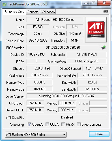

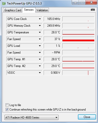

Hier ein paar Screens:
MonsterEnergy
wieso zur Hölle ist Takt 745Mhz und der RAM Takt 1000Mhz? 😵
Habe es jetzt wieder auf den Standart Takt gestellt, (750Mhz und 800Mhz) konnte ca. eine dreiviertel Stunde spielen und dann ist die Graka wieder abgekackt.
