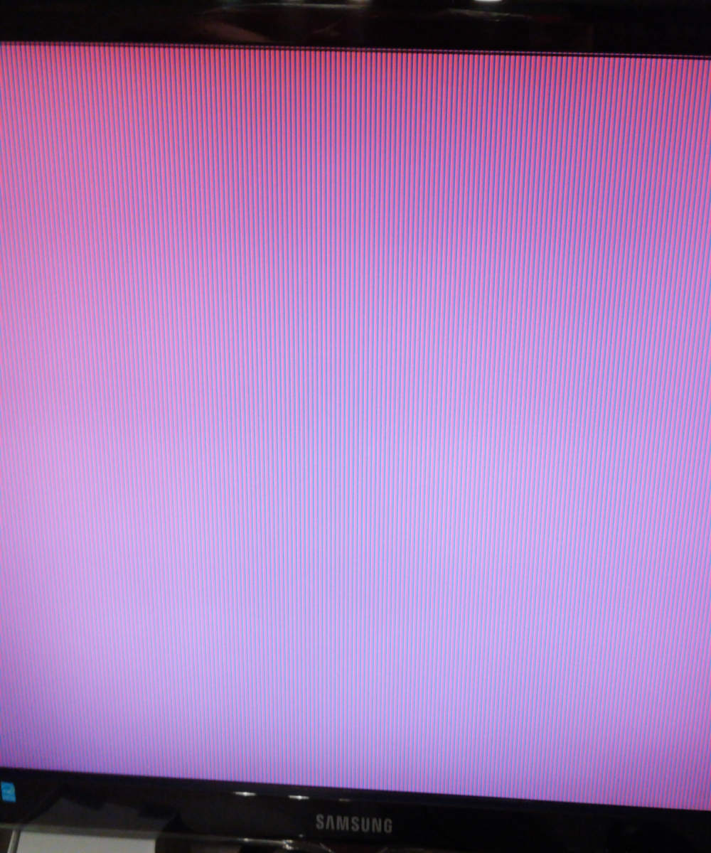

mein Monitor zeigt manchmal im Windows betrieb komische Linen an, kommt ganz unterschiedlich vor.
Manchmal sind diese auch bunt oder es sind bunte kästchen.
Dies tritt immer unterschiedlich auf.
Danach hilft nur ein ausschalten am Startknopf.
Manchmal fängt er sich wieder, wenn ich ihn danach sofort wieder starte, manchmal aber auch leider nicht, dann hilft nur warten.
16360
Daher meine Frage könnte die Graka defekt sein ??

ja das wird warscheinlich die Grafikkarte sein, die einen defekt hat

jetzt voller Elan die alte raus, die neue rein aber der Monitor bleibt schwarz, die Lüfter der neuen Graka drehen sich zwar und leuchten tut sie auch aber nichts kommt auf den Monitor
muß ich vorher noch etwas deinstalieren von der alten Graka ?
Oder was kann das sonst sein ??

Angeschlossen ist die Graka sowie der Monitor auch. Wenn ich die alte Graka wieder einbaue geht alles sofort wieder, bis auf die Aussetzer mit den streifen bzw manchmal weißer/schwarzer Bildschirm seit paar Tagen.
