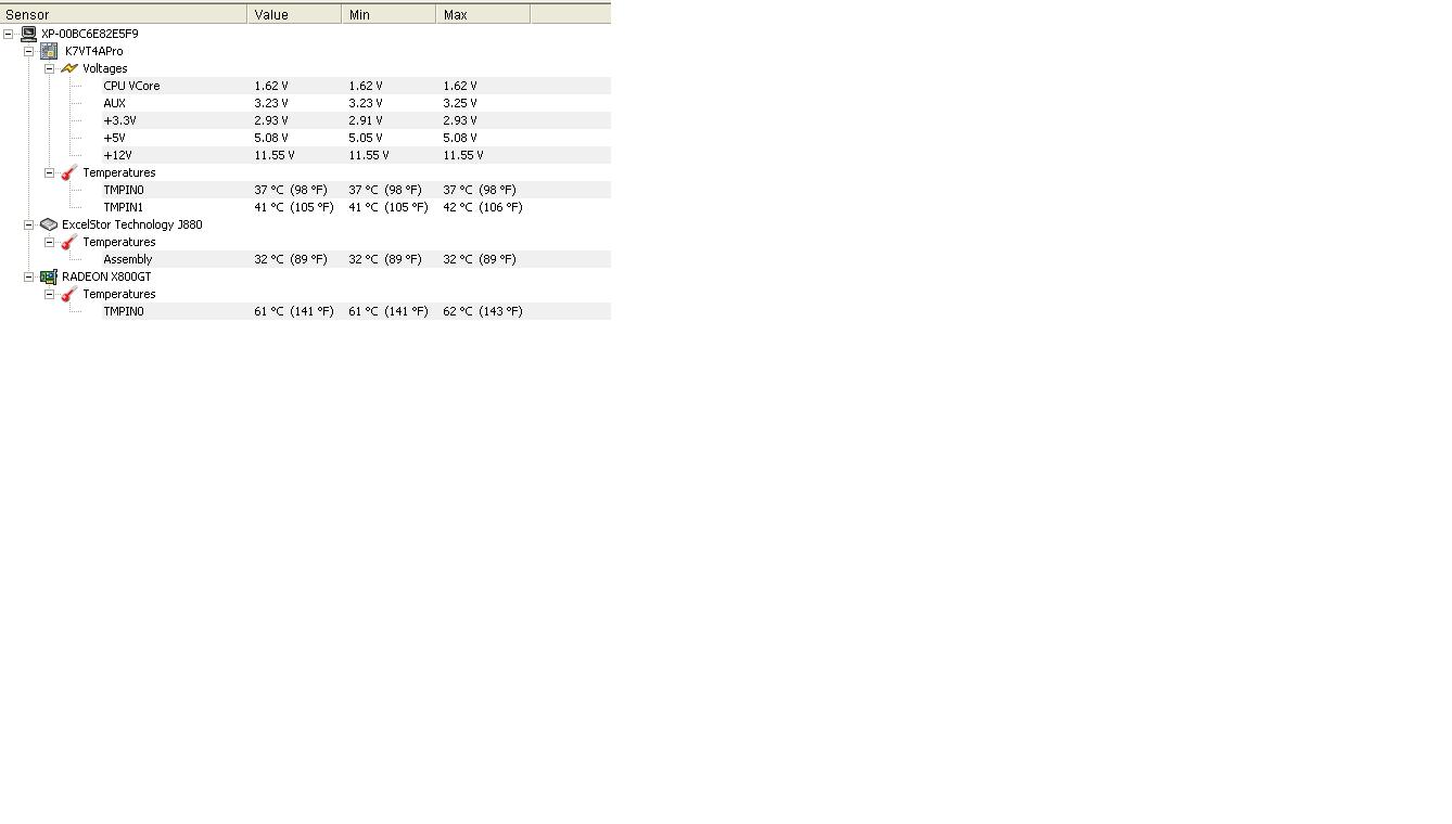

najo 60°C ohne viel die Grafikkarte zu belasten ist etwas erhöte Temparatur. Kannst du vll mal nen bild von HWMONITOR schicken also einfach nen Screenshot?
Geht die Temparatur stetig nach oben? Naja freezen oder Neustart könnte mit erhöter Temparatur zusammen hängen um den PC vor Schäden zu bewahren.
sycraa
Die Temps. sehen alle soweit okay aus.
