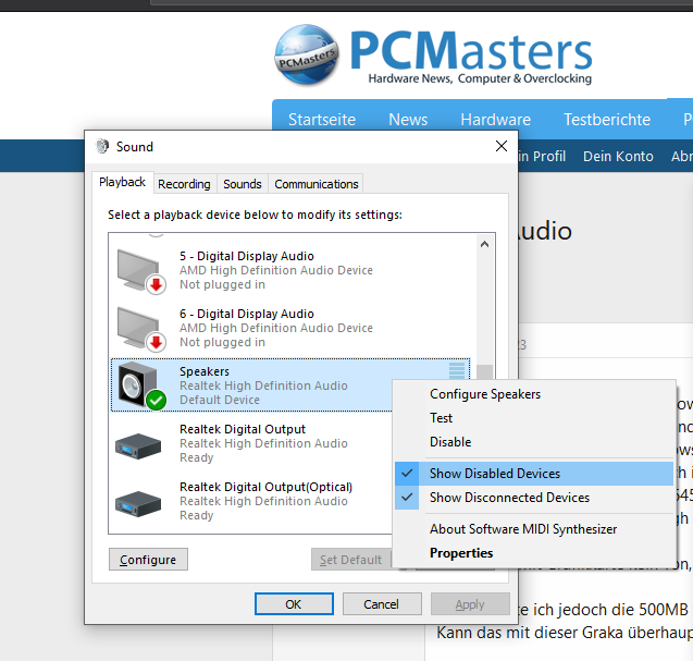

Eigentlich hat die Grafikkarte nichts mit dem Ton zu tun, besonders weil du VGA verwendest. Es kann nur über HDMI und Display Port Ton zusammen mit dem Bild übertragen werden. Ist als Standard Gerät mit gesteckter Grafikkarte eventuell der "AMD High Definition..." ausgewählt?
Da sollte bei dir am besten auch so ähnlich wie bei mir aussehen mit gesteckter Grafikkarte. Allerdings muss ich dir auch mitteilen, dass die HD 6450 schon extrem leistungsschwach ist und du genauso gut deine Onboard Grafik nutzen kannst, von den 512mb mehr Grafikspeicher hast du de facto keinen spürbaren Vorteil.

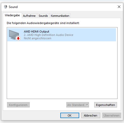

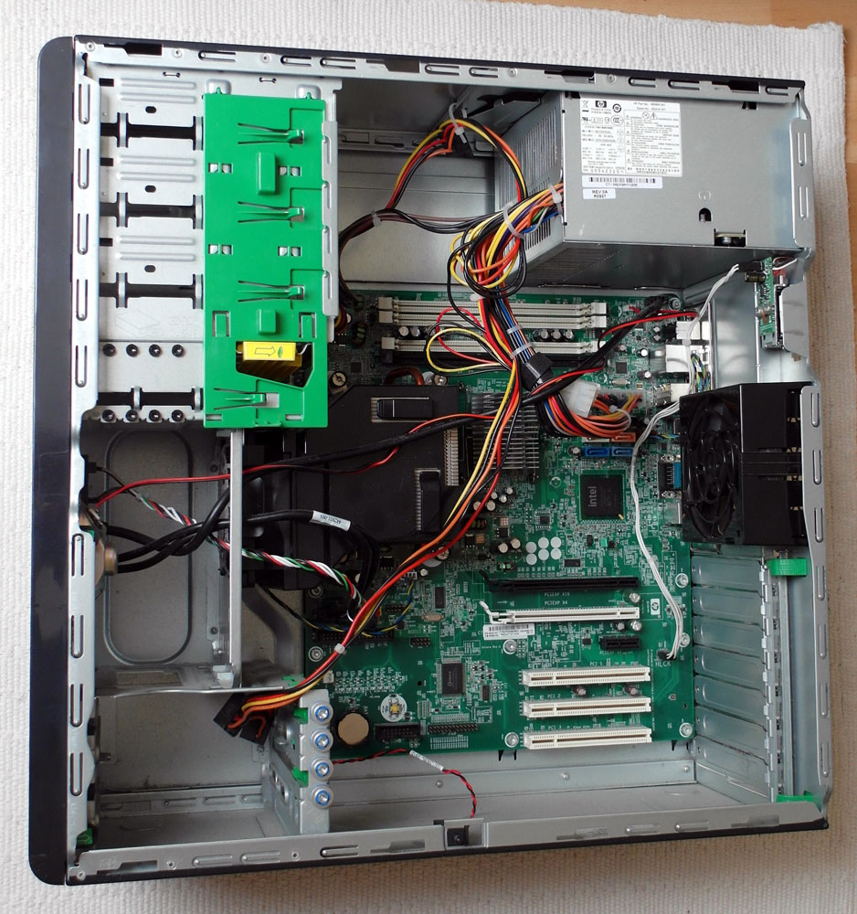

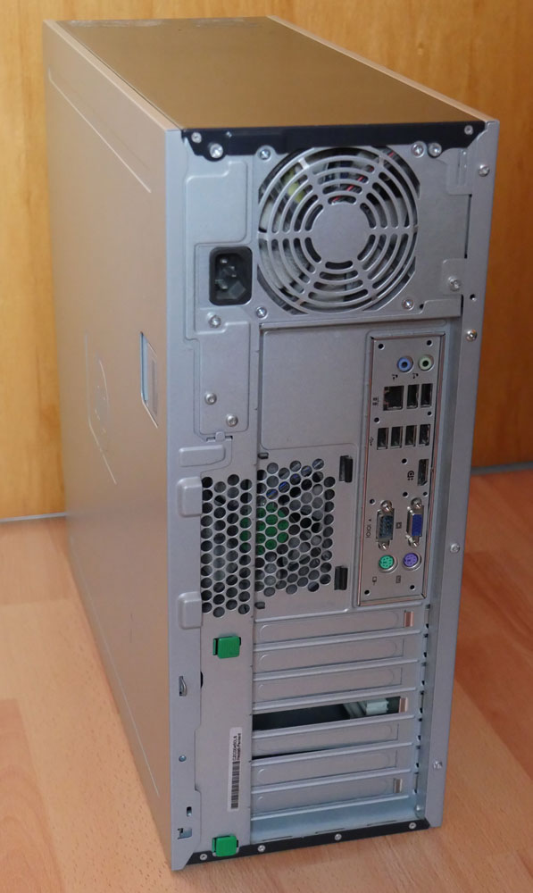

Kannst du mal bitte ein Screenshot von deinen Wiedergabegeräten machen in den Audio Einstellungen.
Welche Win10 Versionsnummer ist denn installiert? gib mal winver in die Suchleiste der Taskleiste ein und drück Enter, da wird dir das angezeigt.
Ton über DVI war auch kein Standard, da gab es höchstens Ausnahmen

hier der Screenshot, sorry das kleine Fenster kann ich nicht zeigen, es verschwindet, sobald ich Snipping Tool aufrufe
Windows Version 1809, Build 17763.529
nochmal: wenn ich den Monitor mit der Grafikkarte verbinde (egal, ob über DVI oder VGA) werden die Lautsprecher im Monitor nicht erkannt

Freilich habe ich das Klinkenkabel stecken gelassen - und per Verbindung zur VGA des board werden die LP erkannt
