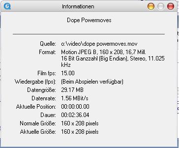

Danke für den Tipp mit dem GX Transcoder, invalid, aber damit funktioniert es leider auch nicht. Der kann nur in wmv, mpeg und avi konvertieren und für den Sansa braucht man ja mov oder!? Naja, wahrscheinlich gibt´s gar kein Programm, das in genau dieses Format konvertieren kann... trotzdem danke für die Hilfe und falls mir jemand doch noch weiter helfen kann, möge er es bitte tun 🙂 ... im Anhang findet ihr das benötigte Output-Format!
MfG Hewerle
