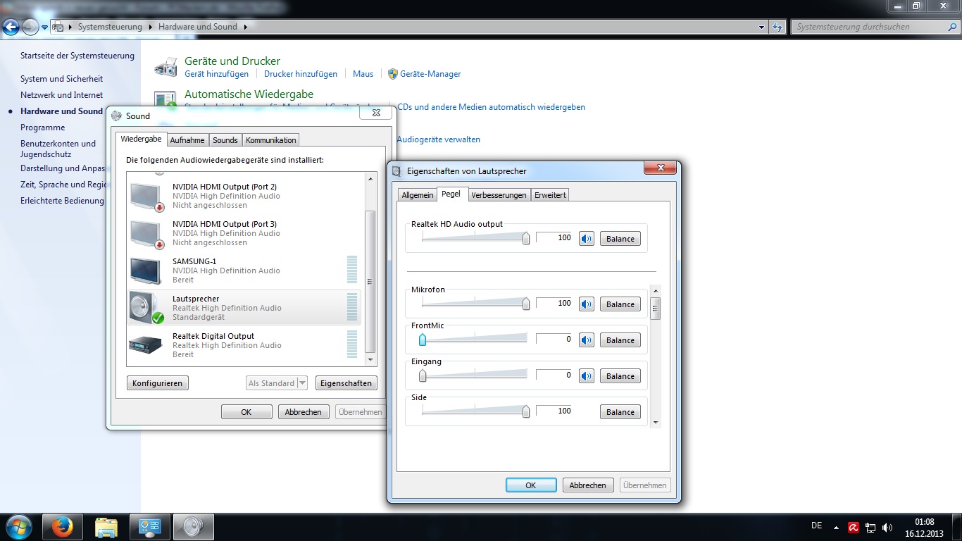

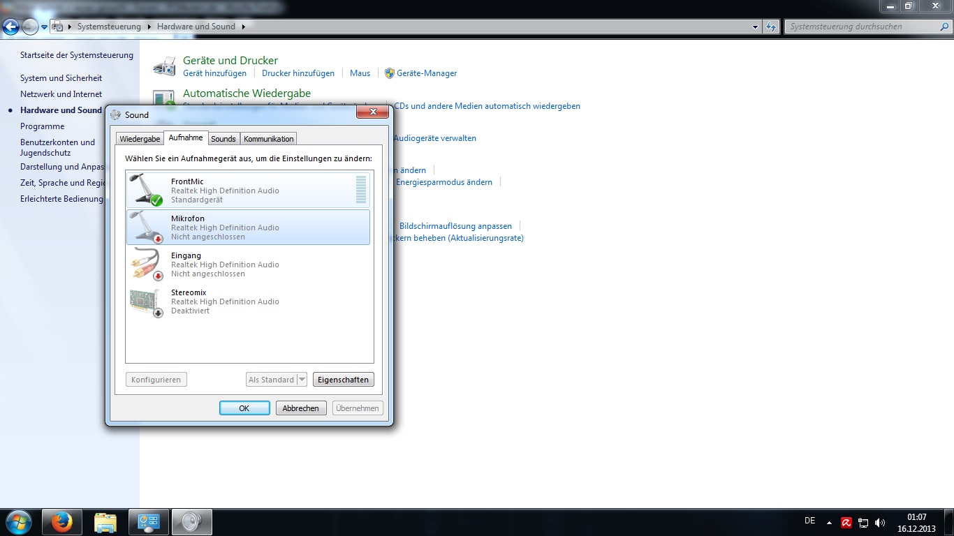

Hier mal paar Screens, falls mehr benötigt werden einfach sagen:
sigi_der_erste
Bei deinem 2. Bild ist wird der Anteil des Frontmic auf die Lautsprecherwiedergabe bei dir eingestellt.
Im 1. Bild Doppel-Klick auf Frontmic, da kommst du auf das Bild fürs Frontmic wie bei mir fürs Mikrofon, wo du die Regler für den Eingangspegel hast. Auf dieses Signal müßten die Anwendungen zugreifen, unabhängig vom Wiedergabe-Signal an deine Lautsprecher/Kopfhörer.

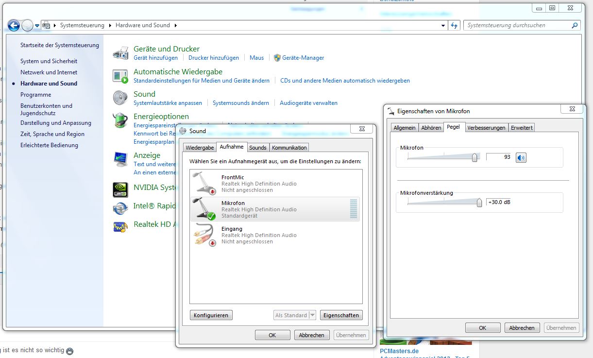

So neues Headset geholt und Erkenntnis is die: Bei Audioaufnahme über Windows ist der Sound "okay" nicht zu leise und nicht zu laut ..
jedoch bei Steam wenn ich da n Spiel aufnehme und die Dezibel also Mikrofonverstärkung höher mache kommt es 1. zum rauschen und zum Nachschall irgendwie ..
Also ich sag mal so im Spiel geht meine Stimme total unter .. (ich müsste schreien das man mich normal hört)
Gibts da noch irgendeine Funktion damit das im Spiel gut hörbar ist?
Ohne Verstärker? Weil bei +30 ises sehr laut aber da kommt halt das Rauschen .. schon ab 10 bzw 20 fängts richtig an zu rauschen

Das Rauschen bei hoher Mikrofonvestärkung läßt sich wohl nur durch hochwertige Technik total vermeiden. Da sind die normalen Soundchips überfordert. Der Hall kommt wahrscheinlich durch Übersprechen auf einen anderen Kanal. Oder auch vom Lautsprecher als Rückkopplung auf das Micro. Das kann auch vom Kopfhörer zum Micro beim Headset so sein. Wenn das noch etwas stärker koppelt, kommt dann das häßliche Pfeifen zu Stande. Dann ist die Dämpfung vom Lautsprecher zum Mikrofon geringer als die Mikrofonverstärkung, - der Ton wird durch die Maximal-Lautstärke des Lautsprechers/Verstärkers begrenzt.
Läßt sich im Spiel der Ton anders mischen? Das Micro vielleicht halb offen mit hoher dB-Zahl oder voll offen mit niedrigerer dB-Zahl (was weniger rauscht) und das Spiel genügend leise gedreht.
Gerade gefunden:
Hast du manchmal den Realtec-HD-Audio-Manager installiert und aktiv? Ich weiß nicht, wo der bei meinem PC herkommt. War wohl bei den Audio-Treibern zum Board danbei. Der bietet fürs Micro Rausch- und Nachhall-Unterdrückung. Zu finden unter Systemsteuerung - Hardware und Sound - (dort bei mir ganz unten)
