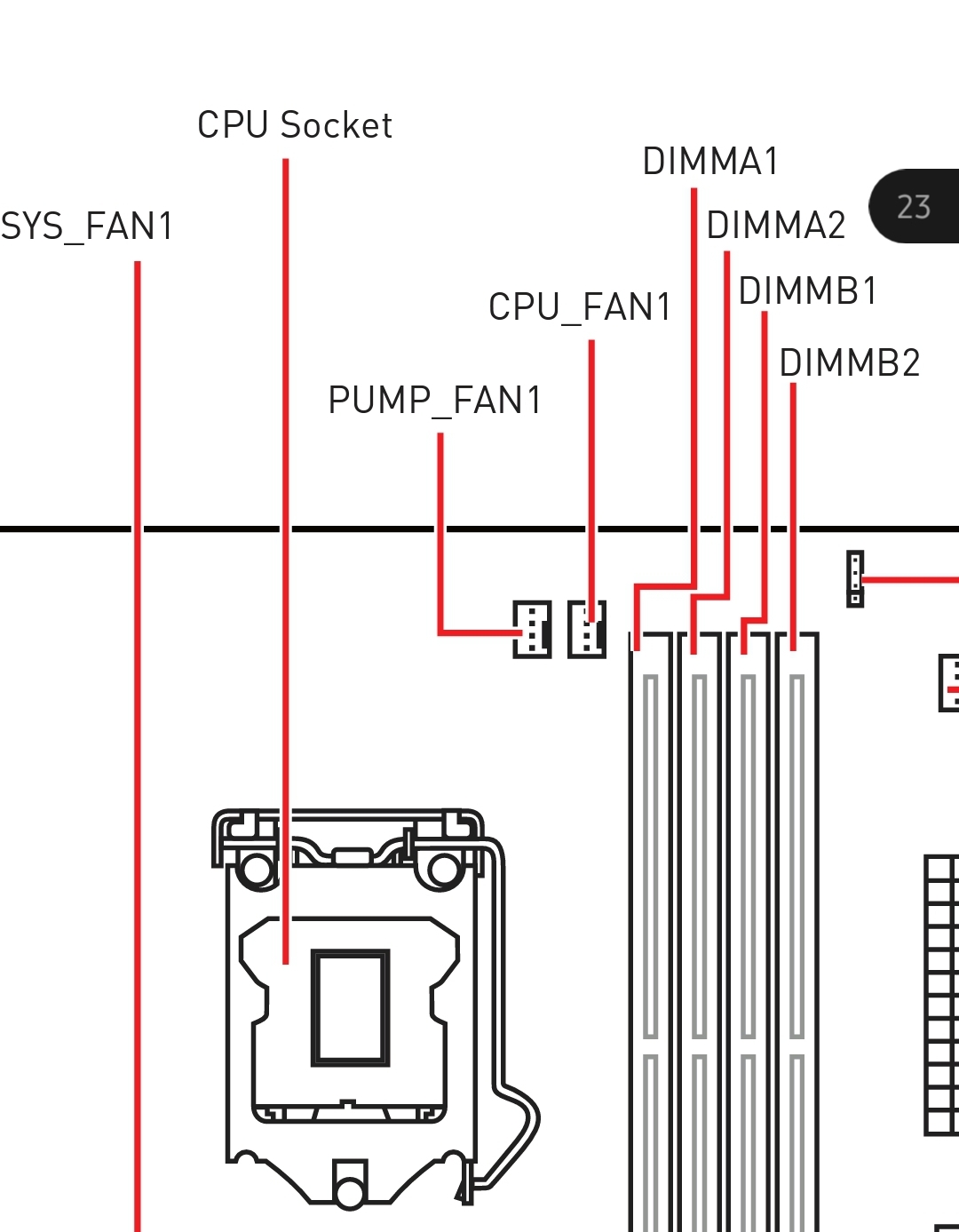

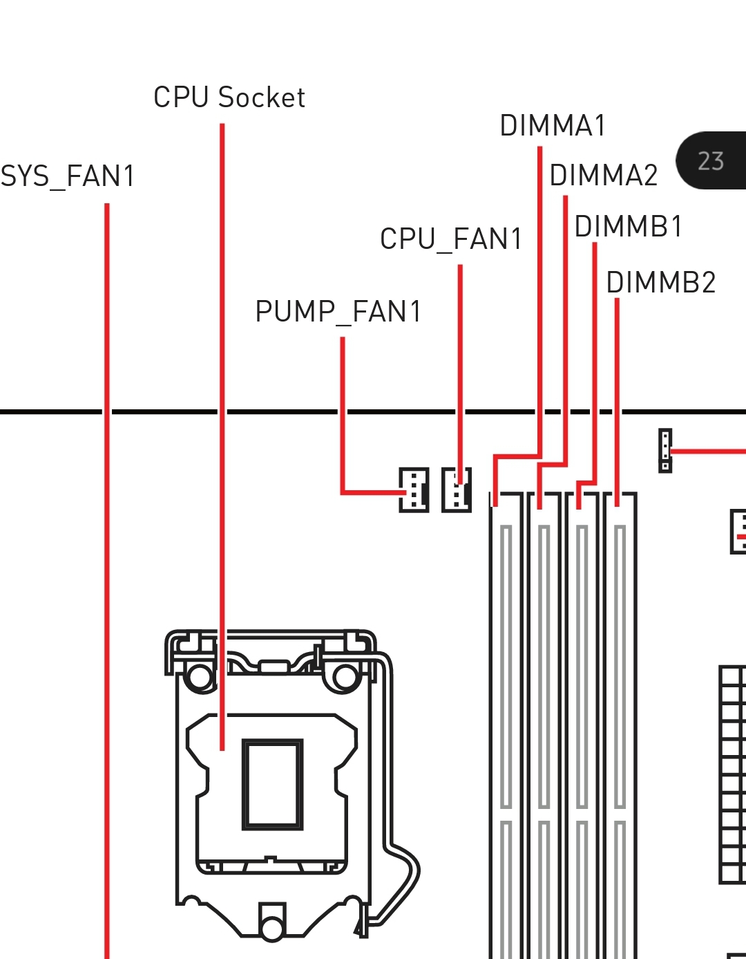

Was passiert, wenn du die Pumpe mal kurz abziehst?
An der Wasserpumpe geht ein Kabel ans Mainboard an ein CPU FAN/PUMPE Anschluss, das einfach mal vom Mainboard abziehen
Alle beide Kabel ziehen? Und dann PC starten?
edit: Habe nur Pump abgezogen und das merkwürdige Störgeräusch ist verschwunden. Deutet das auf eine Defekte Pumpe hin?
edit 2: Pump Kabel wieder angesteckt, Geräusch wieder da.
Entweder ist dann die Pumpe defekt oder halt Luft drin.
