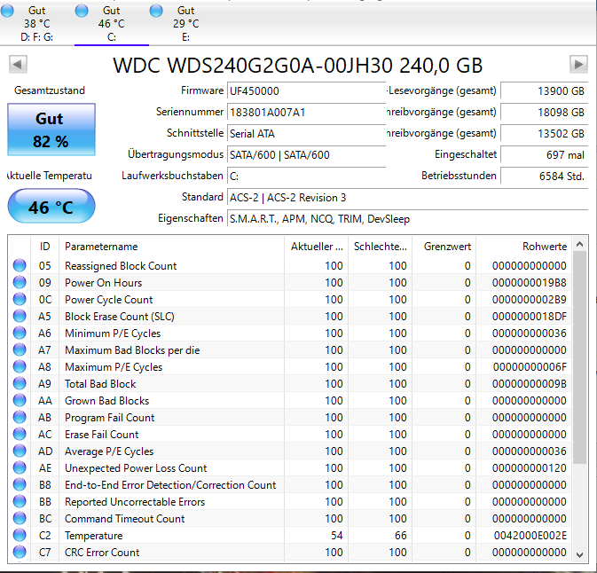

Welche SSD genau?

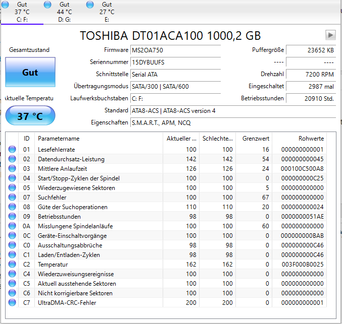

Auch mal das Programm CrystalDiskInfo laden, öffnen und ein Sceenshot, wo man alle Werte sieht von der SSD posten.

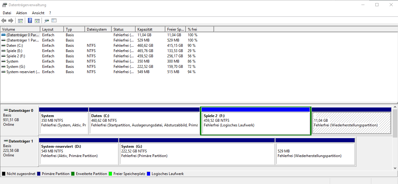

Mach mal bitte ein Screenshot von der Datenträgerverwaltung unten von der Balkenansicht.
da sieht man genauer, was was ist.

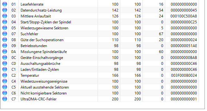

Deine HDD hat zumindest einen DMA-CRC Fehler bei C7, das deutet auf ein lockereres oder defektes SATA Datenkabel hin, das sollte man mal tauschen

das?

nein, ich meine die Windows Datenträgerverwaltung.
Bei Windows 10 rechtsklick auf Start und Datenträgerverwaltung wählen

du bootest auf jedenfall gerade von der langsameren HDD und nicht von der schnelleren SSD.
Die SSD wäre bei dir Partition G.
Du müsstest mal die HDD abstecken und gucken ob Windows dann bootet, wenn ja, musst du die Bootreihenfolge anpassen, so das dann von SSD gebootet wird

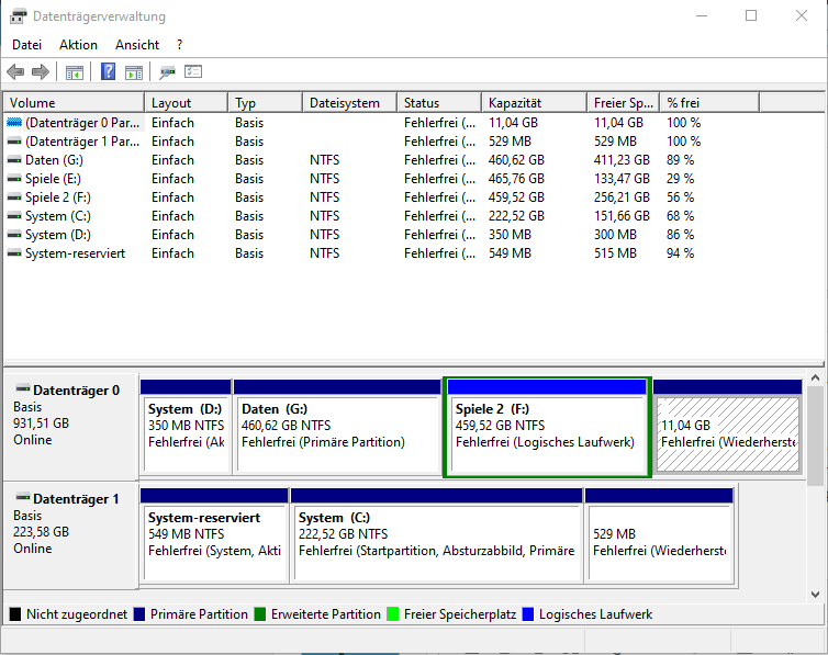

Und noch mal ein Bild von der Datenträgerverwaltung wie es jetzt da aussieht.
Okay, den Laufwerksbuchstaben D kannst du per rechtsklick drauf entfernen (ändern), dann wird dir die kleine Partition auch nicht mehr im Explorer angezeigt.

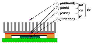

Ich meine mich zu erinnern, das damit die T-case und nicht die t-junction gemeint war. Das hat AMD soweit ich mich erinnere damals immer so gemacht, und wenn ich eben bei nachlese heißt es auch, dass es erst ab über 70° nicht empfohlen wird. somit sind die 61° t-case, junction ist meines Wissens grob übern Daumen immer ca 10° mehr, korrigiert mich gerne wenn ich da gerade Blödsinn erzähle.
Kurz für den Ersteller, es gibt verschiedene Hitzepunkte, siehe Bild:

Habe die 'D' jetzt gelöscht.
