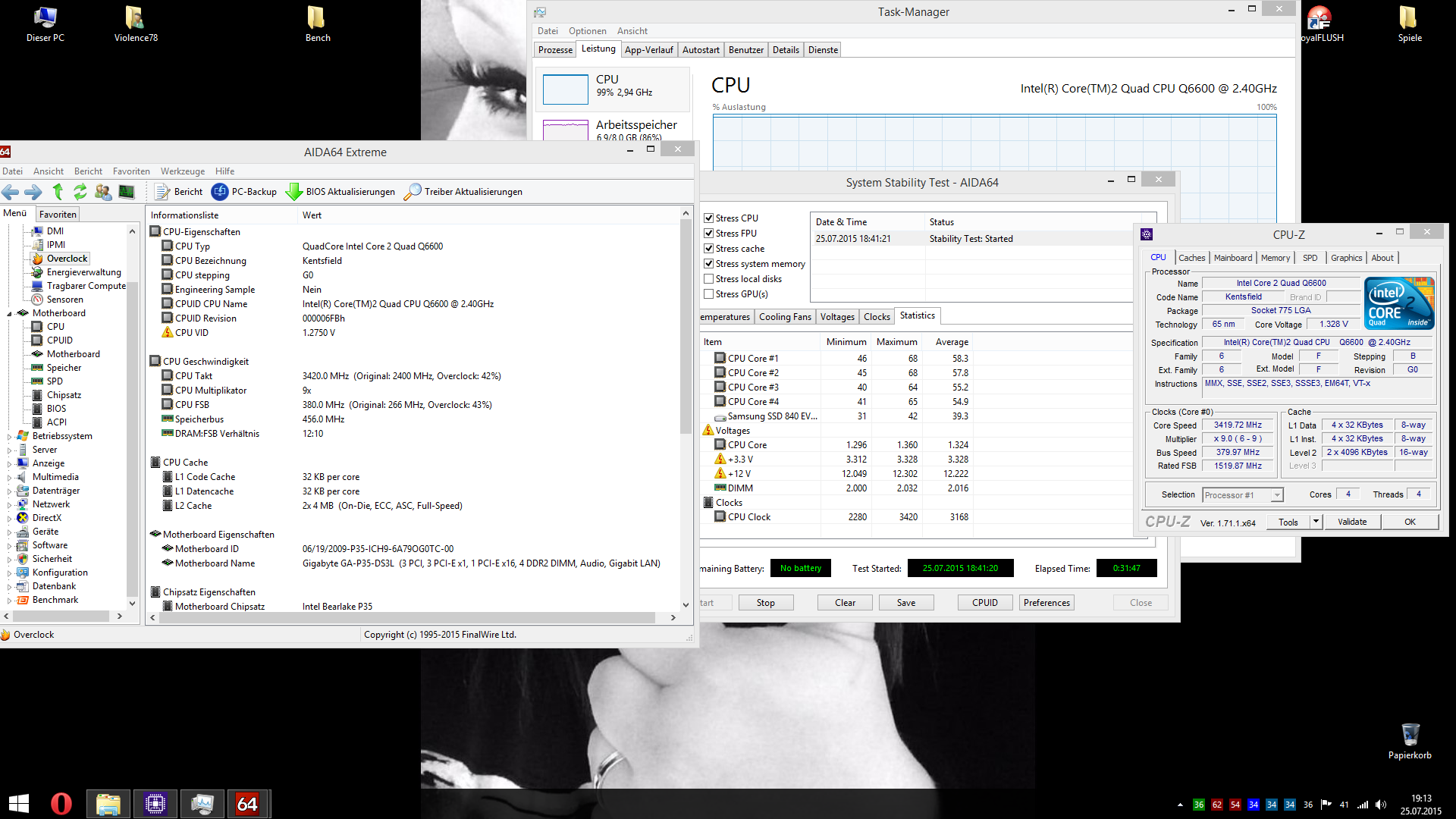

CPU ist Derzeit auf 3,4 GHz Übertaktet, läuft momentan noch Stabil. Anbei ein Screen.
Ich hatte sie erst auf 4 x 3,0 GHz mit standart vCore laufen und dann Win8 installiert, aber win8 zeigt immer noch maximal 3,0 GHZ an, CPU-Z sowie Aida64 zeigen 3420mhz an.
Wieso ist W8 in der Hinsicht "Doof"?
W7 hat sich das nach aktualisiert.

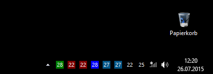

Ich hab heut morgen mal wieder eine stunde lang die Pumpe laufen lassen, bevor ich mich an den PC gesetzt hatte.
Gehäuse temperatur 22 grad
CPU Temperatur die ersten 30 minuten 22 grad, danach stieg sie langsam auf 25 an. nach 2 stunden hat sich dann alles auf 30-31 Grad eingependelt ( Auf 3,4 GHz )
