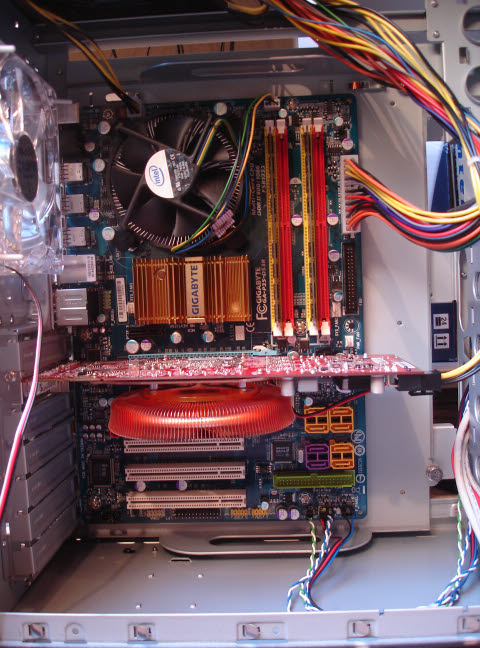

EDIT 10:01 Uhr: Das Brett ist drin. Ich war vor allem erstaunt, wie gut es sich an der Unterbauplatte festschrauben ließ. Hatte da mehr Passungenauigkeiten erwartet.
Die gab es dafür bei der Rückblende: die mitgelieferte von Gigabyte ist echt ein Billigding aus Kunststoff, was nichtmal besonders gut gefertigt ist. Die aus dem Gehäuse konnte ich nicht verwenden, weil das DS3 ja hinten mehr USB-Anschlüsse hat und keine seriellen mehr.

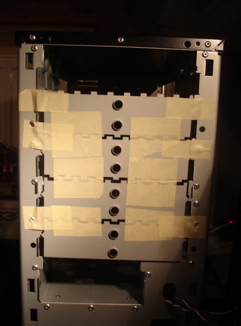

EDIT 11:48 Uhr: Laufwerksinstallation weitgehend abgeschlossen. Bischen blöd: ich hab am Anfang sämtliche Frontbleche rausgebrochen, weil ich dachte die braucht man eh nicht. Dann hab ich gelesen, dass die der besseren Abschirmung dienen. Also hab ich halt alle bis auf eins wieder reingeklebt. Sieht zwar nicht sehr schick aus, aber man sieht's ja nicht wenn die Frontblende drauf ist...

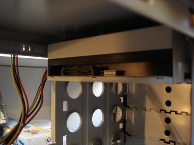

Der Brenner ging einwandfrei rein. Ich hab ihn ganz oben platziert. Zwar hätte ich im Grunde weiter unten genügend Platz gehabt, aber so muss man sich halt nicht immer so weit runter beugen, wenn man ne CD einlegen will.

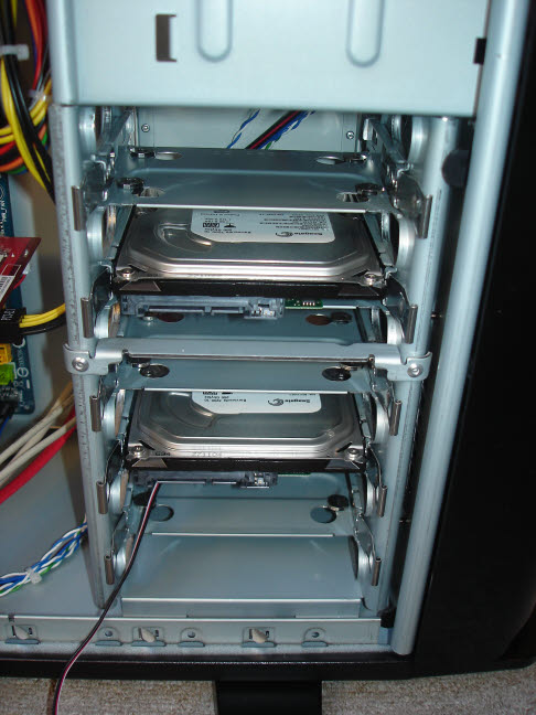

Auch die Festplatten sind in diesem Gehäuse wirklich wunderbar einzufügen. Wie beim Brenner schraubt man so kleine Schubladen dran und steckt diese einfach seitlich ins Gehäuse. super Sache.

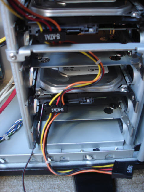

Jetzt hab ich ein Problem: Das Netzteil hat drei Anschlüsse für S-ATA. Im Grunde genug, um meine beiden Festplatten und den Brenner mit Strom zu versorgen. Allerdings befinden die sich allesamt an einem Kabelstrang und der Abstand der Stecker zueinander liegt bei knappen 10 cm - das ist definitiv zu wenig, um von den Festplatten zum Brenner zu gelangen, egal wo ich sie einbaue und in welcher Reihenfolge ich anschließe.
Da bleibt mir wohl nix übrig, als mal eben zu Expert zu fahren und zu sehen ob ich nen Adapter krieg für Molex auf S-ATA.

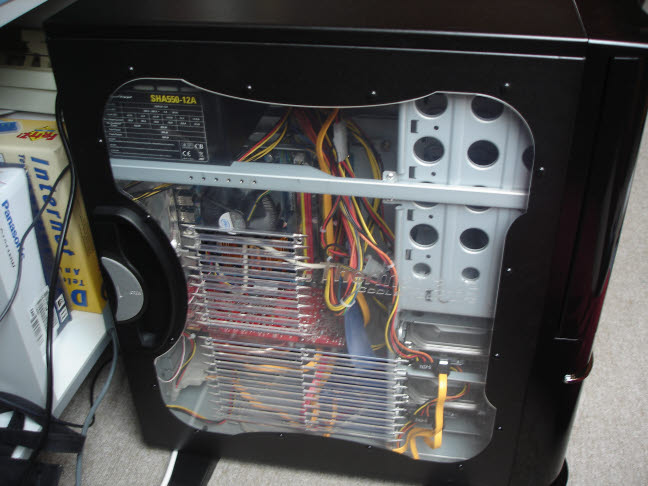

Inzwischen ist alles weitgehend zusammengebaut - und es funktioniert auch. Ich bin ja schon ein bischen begeistert.
Wie man sehen kann ist das mit dem sogenannten "Kabelmanagement" nicht so weit her. Ist mir aber auch nicht so wichtig. Ich hab drauf geachtet, dass keine Kabel mechanische oder heiß werdende Teile berühren. Ansonsten hab ich sie so verlegt, dass sie leicht aus und einsteckbar sind. Optisch macht es halt nicht so viel her, aber was solls.

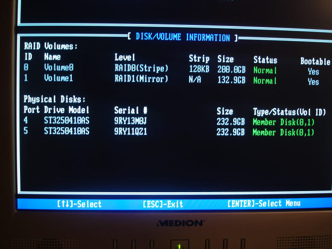

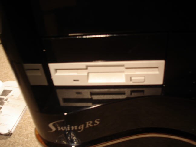

Um ein RAID-System einzurichten brauche ich ja diese olle Treiberdiskette. Ich hab tatsächlich noch ein uraltes serielles Laufwerk in nem Win98 Rechner gefunden und eingebaut. Sieht halt ziemlich doof aus, daher fliegt es auch wieder raus sobald der Kram abgeschlossen ist.
Dann hab ich schonmal die Festplatten für das RAID-System vorbereitet. Und zwar probiere ich mich an dem "Intel Matrix RAID". Ich weiß ich weiß, die meisten Leute finden das Quatsch, aber ich werde es trotzdem mal ausprobieren. Irgend einen Sinn muss diese Technik doch haben...
Ich hab also zwei RAID-Partitionen angelegt, wie man im Bildschirm sehen kann.

rotegirte
Ein RAID ist kein Quatsch. RAID0 bringt spürbar höhere Zugriffszeiten (Lesen/Schreiben) der Festplatten. Nur bei Spielen gibt es keinen Leistungsschub - die Ladezeiten jedoch sind um einiges kürzer.
Xtasy
Raid ist sofern Quatsch solange es auf integrierten Raidcontrollern benutzt wird. Denn wenn du das Board wechselst sind alle Daten futsch.

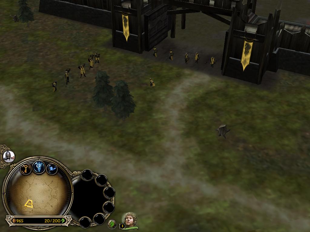

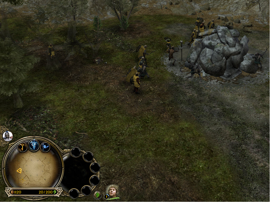

Zum Abschluss gibts noch ein paar Screenshots aus meinem Lieblingsspiel "Schlacht um Mittelerde" im Vergleich: vorher (auf meinem alten Laptop) und jetzt (auf dem neuen System).
EDIT: Hab die Screenshots unten nochmal in größer angefügt, die hier waren ja viel zu klein.

Hier jetzt die versprochenen Screenshots in richtiger Größe. Auf den anderen konnte man ja gar nix erkennen.
Vorher - Nachher 1
Vorher - Nachher 2
