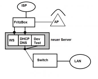

Ich habe mal ein kleines Bild gemalt, um die Idee aufzuzeigen (ist aber nur Paint^^)

Ich versuche mal, dir weiter zu helfen.
Erst einmal zu den ersten Fragen bezüglich des logischen Aufbaus des Netzwerks.
a)
Du solltest hier auf jeden Fall mit VLANs arbeiten, das kann ESXi auch. Dazu sollte es eine virtuelle Maschine geben, die als Firewall fungiert (das auf FreeBSD basierende PFSense ist sehr gut), falls das lokale Netz "hinter" dem ESXi Host stecken soll. Nur so kannst du wirklich eine DMZ realisieren.
Sonst würde sich ein Switch/Router anbieten, der auch VLAN kann.
In deiner Abbildung wäre der AP und die Server ja schon im gleichen Netz. Mit VLANs könntest du das voneinander trennen (VLAN 1 dann Server und VLAN 2 der AP zum Beispiel).
b)
Probleme nur, wenn du ständig die volle Leistung der Gigabit Leitung ausreizt. Der Uplink wäre in diesem Fall ja "nur" 1x Gbit. Alle Clients dahinter müssten sich diesen eben Teilen.
Wenn allerdings dieser Uplink nur für die Verbindung nach außen relevant ist, kannst du den Nachteil vernachlässigen, da die Internetleitung deutlich langsamer ist.
c)
In deiner Zeichnung nur noch für den AP, da das LAN ja hinter dem Hostserver hängt.
Würdest du allerdings mit VLANs arbeiten, könntest du deinen Router als DNS/DHCP Server nutzen und das Heimnetz würde auch ohne den ESXi Host laufen.

VLANs hätte ich jetzt auch geplant, muss ich mal schauen wie ich das umsetze - da bräuchte ich ja wahrscheinlich 2 Switches (einer, der VLAN kann hinter dem Router und einer ins private LAN, der kein VLAN braucht).
Wenn ich das mit der Firewall richtig verstanden habe, würde ich das etwa so konfigurieren:
Der Router ist mit 2 Netzwerkkarten verbunden: an NK1 hängt der Webserver, auf NK2 hat nur die VM mit der Firewall Zugriff. Die Routet dann an NK3, an der das private LAN inklusive Host-Server dranhängt.
Der eingezeichnete AP ist nur für Gastgeräte gedacht - ich würde dann natürlich noch einen ins private LAN hängen.
Das 1x GBit wäre dann nur für das private LAN. Der WS hätte dann noch einmal 1GBit und der AP 100Mbits. Alles zusammen würde über die 50er VDSL rausgehen.

Du kannst auch alles mit einem VLAN Switch erledigen, wenn denn das lokale Netz völlig unabhängig vom ESXi sein soll. Der Switch müsste nur genug Ports haben. Es würde aber auch mit einem Port vom VLAN-Switch gehen und an dem hängt dann ein gewöhnlicher Switch.
Ich bin aber eher dafür, nicht zig Geräte im Netzwerk hängen zu haben.
Wenn aber das lokale Netz hinter dem ESXi Server hängen soll, solltest du es anders machen.
Da müsstest du mit VLANs beim ESXi arbeiten und die entsprechenden VLANs auch auf dem Switch haben.
Die Firewall müsste dann so konfiguriert sein, dass diese zwischen den virtuellen Netzwerken hängt.
Also etwa wie folgt:
Der Server ist mit einem Netzwerkanschluss am Router, ein anderer führt dann zum lokalen Netz.
Die Firewall müsste natürlich auch entsprechend konfiguriert werden, da sie zwischen deinem "Servernetz" und dem lokalen Netz hängt.
eth0 -> WAN (VLAN 1) zum Router/Internet
eth1 -> LAN (VLAN 2) zum lokalen Netz
Die Server (Webserver usw.) müssen dann auch ins VLAN 1, da sie ja auch ins Internet sollen. Vom lokalen Netz sollen die Server ja auch nur über die "interne" Firewall erreichbar sein.
Wo ich aber gerade darüber nachdenke, brauchst du in diesem Fall einen Router bzw. einen Layer 3 Switch, um zwischen den VLANs zu Routen.
Es funktioniert in der beschriebenen Konstellation aber auch ohne VLAN, dann nur mit Routen. Allerdings kannst du auch den PFSense als Router nutzen.
Ist letztlich dir überlassen, wie es für dich angenehm ist.
