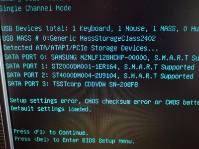

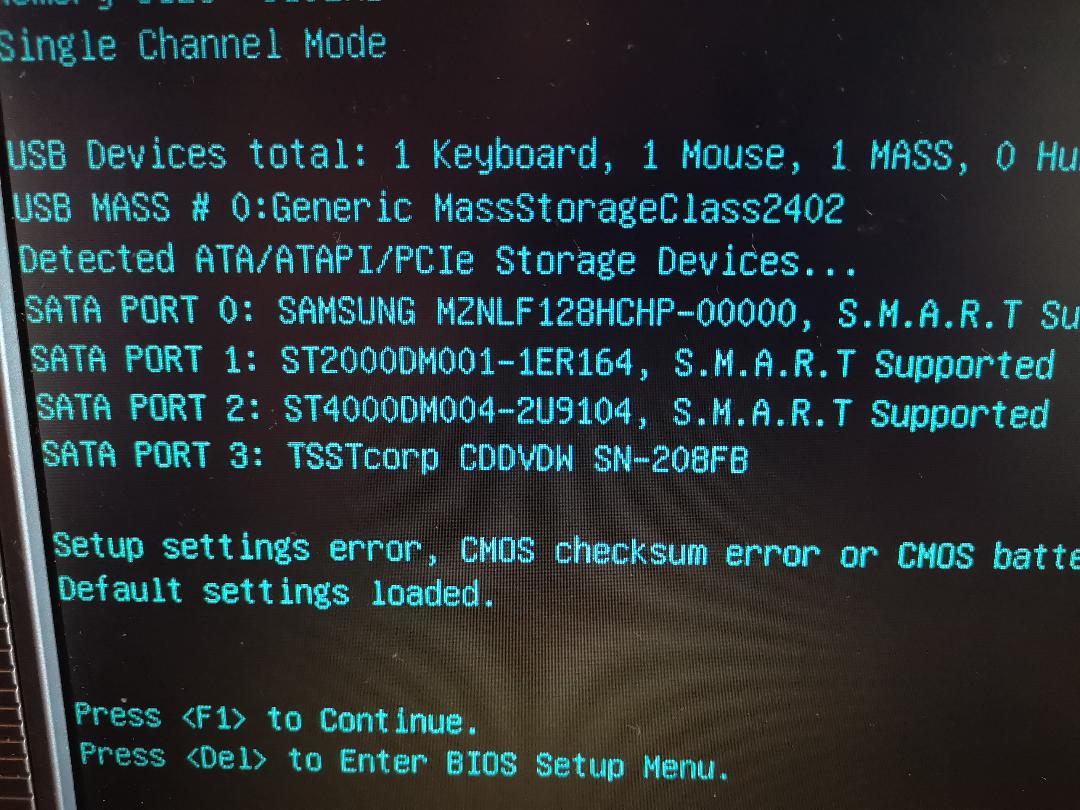

Halllo Bisy und Danke für sämtliche Rückmeldungen... (allen anderen auch Hallo)
Habe eben die Medion Grafikkarte richtig und die Laufwerke provisorisch in dem Acer gebaut.
Beim anschalten kommt folgende Meldung:
Setup setting error , Cmos checksum error or cmos battery loos occors
(wenn ich F1 drücke gehts weiter und PC läuft)
Kannst du mir vielleichtsagen, wass ich im Bios einstellen muss....bzw. wie ich den fehler behebe?
