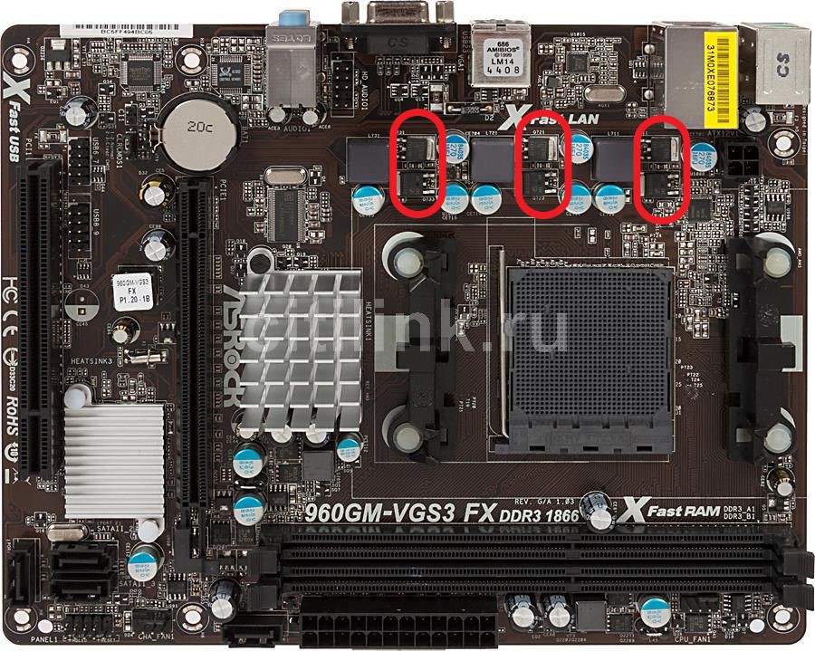

ich habe ein asrock 960gm-vgs3 fx Mainboard

doch die Kühlung ist das Problem, das ist eines der schlechtesten Boards für die FX CPUs. das Board hat nur 3+1 Phasen und die Spannungswandler links neben der CPU sind nicht gekühlt, und genau da liegt das Problem, die überhitzen und drosseln dadurch die CPU Leistung.
du kannst mal ein Gehäuselüfter ausbauen und links neben die CPU auf die Spannungswandler blasen lassen, PC am besten dafür hinlegen und den Lüfter drauf legen und dann gucken ob es besser wird

und der ist bei dem Board halt die falsche Wahl, du brauchst da einen TopBlow Kühler, der die Spannungswandler mit kühlt, ein Tower Kühler verstärkt das Problem halt

Nein, das sollst du nicht machen. Der hintere bläst immer raus, du sollst mal einen Gehäuse auf die Spannungswandler links neben der CPU blasen lassen. Dafür den PC am besten auf die Seite legen und den Lüfter einfach mal da aufs Board legen, so das die Spannungswandler angblasen werden.
Und dann mal testen ob es besser wird, wenn ja brauchst halt einen TopBlow Kühler und aufklebare Kühler für die Spannungswandler, oder halt ein anderes Board, da gibt es aber kaum noch welche, denn der Sockel ist schon ne weile tot.

ansonsten einen Top Blow Kühler wie diesen
und solche Kühlkörper die man auf die Mosfets/Spannungswandler links neben der CPU klebt
bzw wenn du den Standard AMD Kühler noch hast, könntest du auch den verbauen + die kleinen Mosfet Kühler. du könntest aber noch mal nachmessen, die sind 9x9mm groß.
bin mir jetzt nicht sicher ob es mit den Halteklammern passt. Die Lochabstände sind auf jedenfall anders, wenn es einer zum festschrauben ist, würde es nicht gehen.
