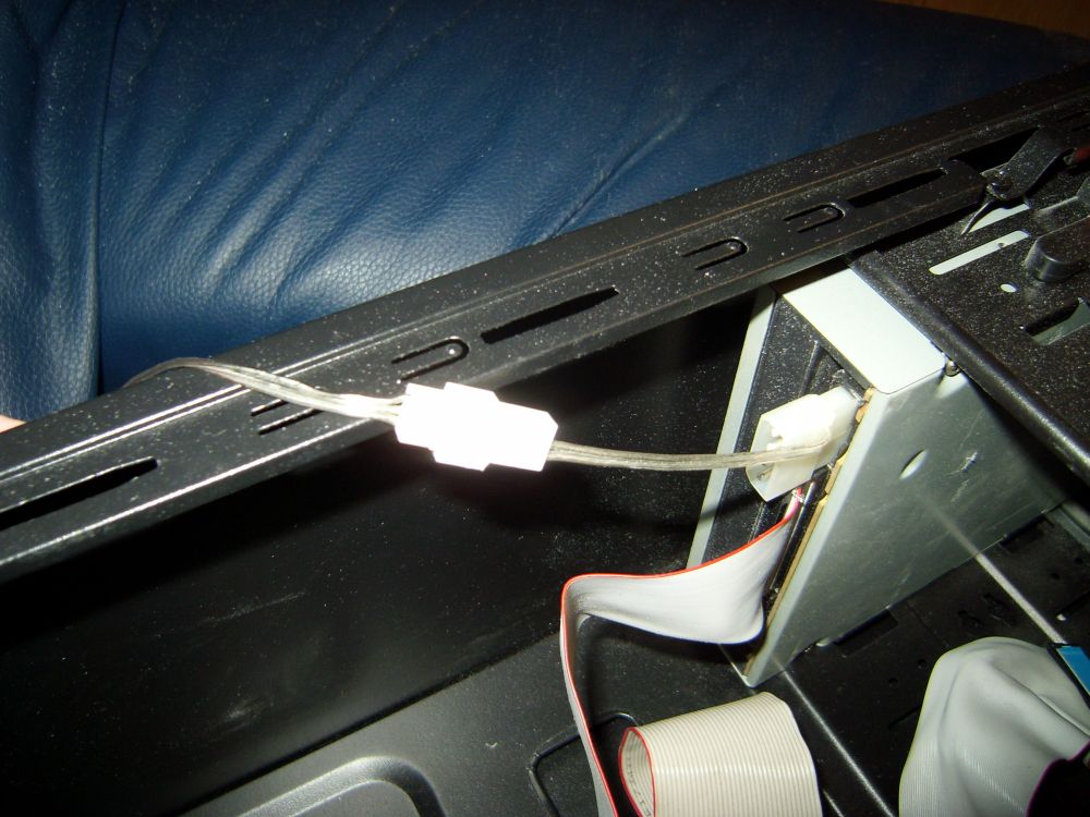

SL740163.jpgUnd noch ein zweites Problem: Ich habe im Gehäuse 2 Lüfter, einer vorn, einer hinten, beide mit einem 3-poligen Stecker. Auf dem Board habe ich 1 Anschluss mit der Bezeichnung SYS-FAN, aber 4-polig.
Der hintere Lüfter war über den Stromanschluss des DVD-Laufwerks verbunden (siehe Foto).
Ich habe keine Ahnung, wo ich nun die Lüfter anschließen soll...

De 3 Poligen Lüfterkannstdu an die 4 polign Aschlüsse anschließen. Der 4t Pin ist für PWM (Pulswellenmodulation) mit dem die geschwindigkeit gesteuert werden kann. Der ist nicht unbedingt nötig.
das was da an deinem Brenner steckt ist nur ein Molex Stecker Verteiler, du kannst diesen ganz normal an einen freien Molex Stecker am Netzteil anschließen bzw du kannst auch den 3poligen Lüfter Anschluss an den 4poligen Lüfter Anschluss am Board anschließen, die haben da ne Markierung, so das du auch die richtigen Pins nimmst.

Vergesst es, ich musste den Stecker nur rumdrehen 😛
