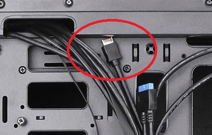

Sieht so auf dem Board aus.

Wobei: Bist du dir sicher, dass das dieser Stecker ist? Hast du ein Bild von dem Gehäuse gesehen, wo der Stecker eindeutig zu erkennen ist?
Anders gefragt: kann USB-Typ-C auch ggf. anders intern angeschlossen werden?
Ja den Stecker sieht man auf den Bildern
