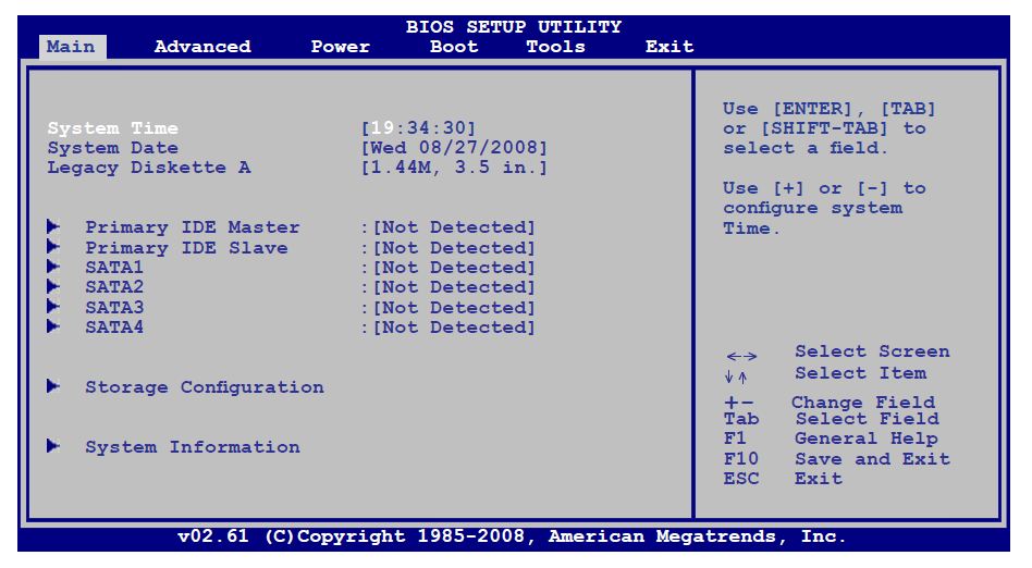

Also zunächst: Das Stromkabel ist angeschlossen. Sind wenn ich nicht ganz schusselig bin ja auch nur 2) Beide sitzen korrekt.
Und wie die Festplatte im BIOS eingestellt ist kann ich leider nicht sagen, da das BIOS an den Festplattenplätzen nichts findet. Das DVD Laufwerk (ohne Serial-ATA) läuft tadellos, aber eben weils kein Serial-ATA ist kann ich auch nicht prüfen ob das Kabel das Problem sein könnte. Die Festplatte ist das einzige Gerät im PC derzeit mit Serial-ATA.
Ich hab im BIOS geschaut, unter Primary ist nichts zu sehen und unter SATA 1 (wo das Kabel eingesteckt ist) steht nur "Device: Not Detected".
Alle Menüoptionen im SATA 1 Port stehen auf "AUTO" bzw. 32Bit Data Transfer auf "Enabled". Hab zur Sicherheit auch mal einen anderen SATA Port probiert ohne anderes Ergebnis.
Oder war ich im falschen Menü?
Danke euch bis hierher auf jeden Fall schonmal.

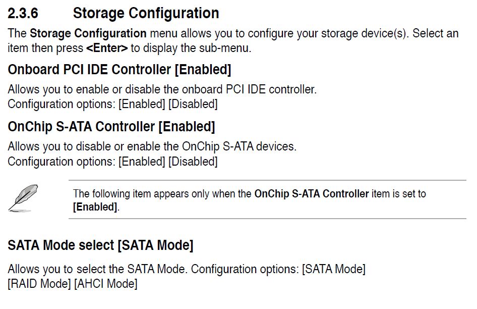

Ist im BIOS der RAID-Modus eingeschaltet (könnte Probleme bringen)? Da ist AHCI besser.

Zu den Einstellungen
