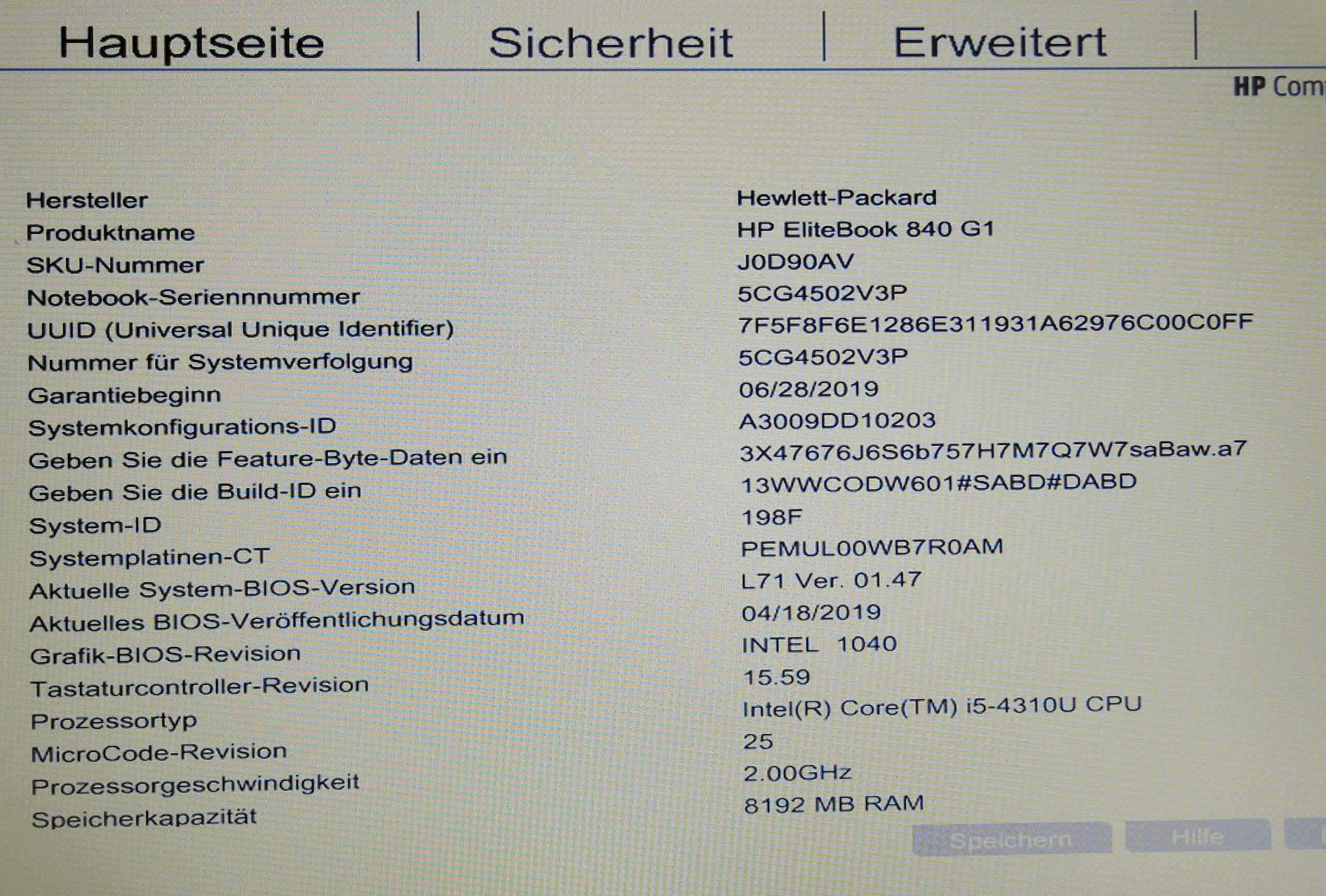

hab ein Elitebook 840 erste Generation für welches ich eine m2.SSD (B&M-Key, SATA, 256 GB) besorgt habe. Laut Bestellvorgang ein passendes Modell, von den Maßen passt sie auch.
Hab die WWAN-Karte ausgebaut da das angeblich der einzige Port ist an dem die m2.SSDs funktionieren und die SSD eingebaut. Soweit alles OK. Beim Einschalten leuchtet an der Karte auch eine blaue LED.
Nur wird die Karte nicht erkannt. Unter Windows 10 nicht, nicht mit Acronis True Image und auch nicht im BIOS.
Dort habe ich nach bestem Wissen alles versucht passende Einstellungen vorzunehmen - insgesamt ist das (aktuelle) HP-BIOS aber eher spärlich was die Einstellmöglichkeiten angeht. Ich weiss jetzt nicht mehr weiter und habe bisher auch nur allgemeine Infos zu dem Problem gefunden. Noch Nichts spezielles über das Elitebook 840 G1.
Vielleicht kann ja hier Jemand weiterhelfen? Wäre dankbar und bedanke mich schon einmal!
Anbei ein Bild mit den Systemdaten
