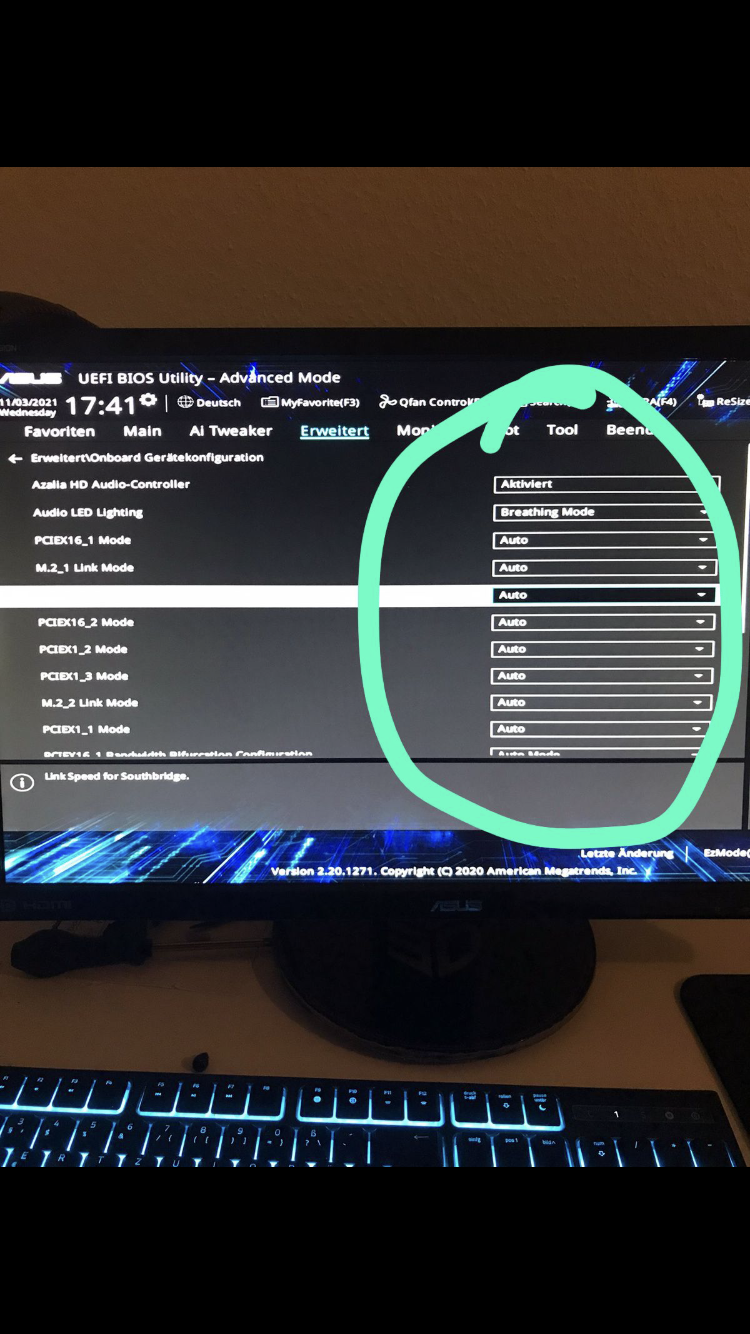

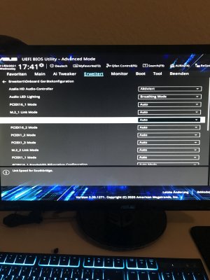

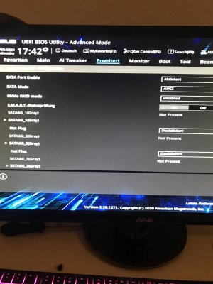

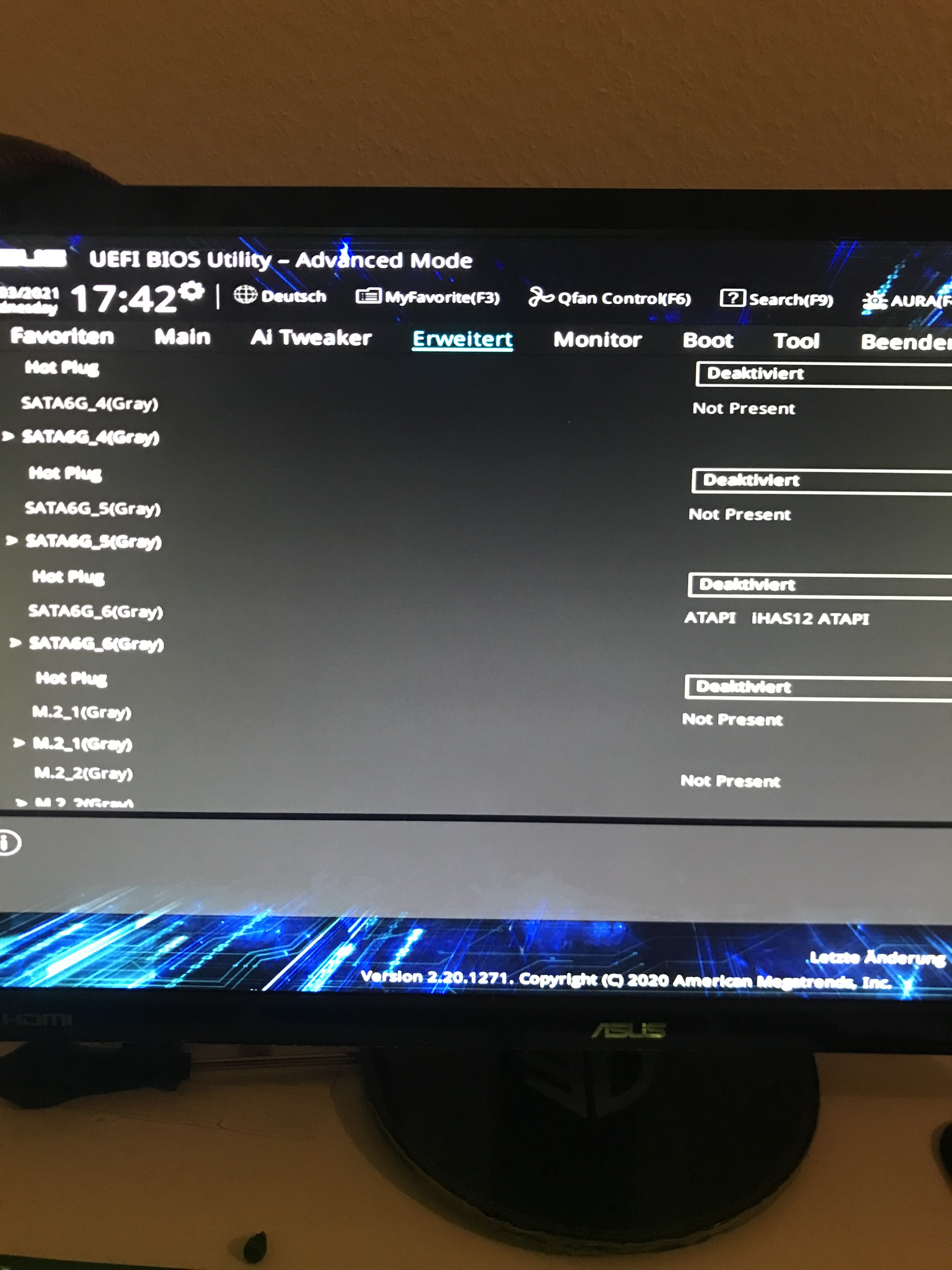

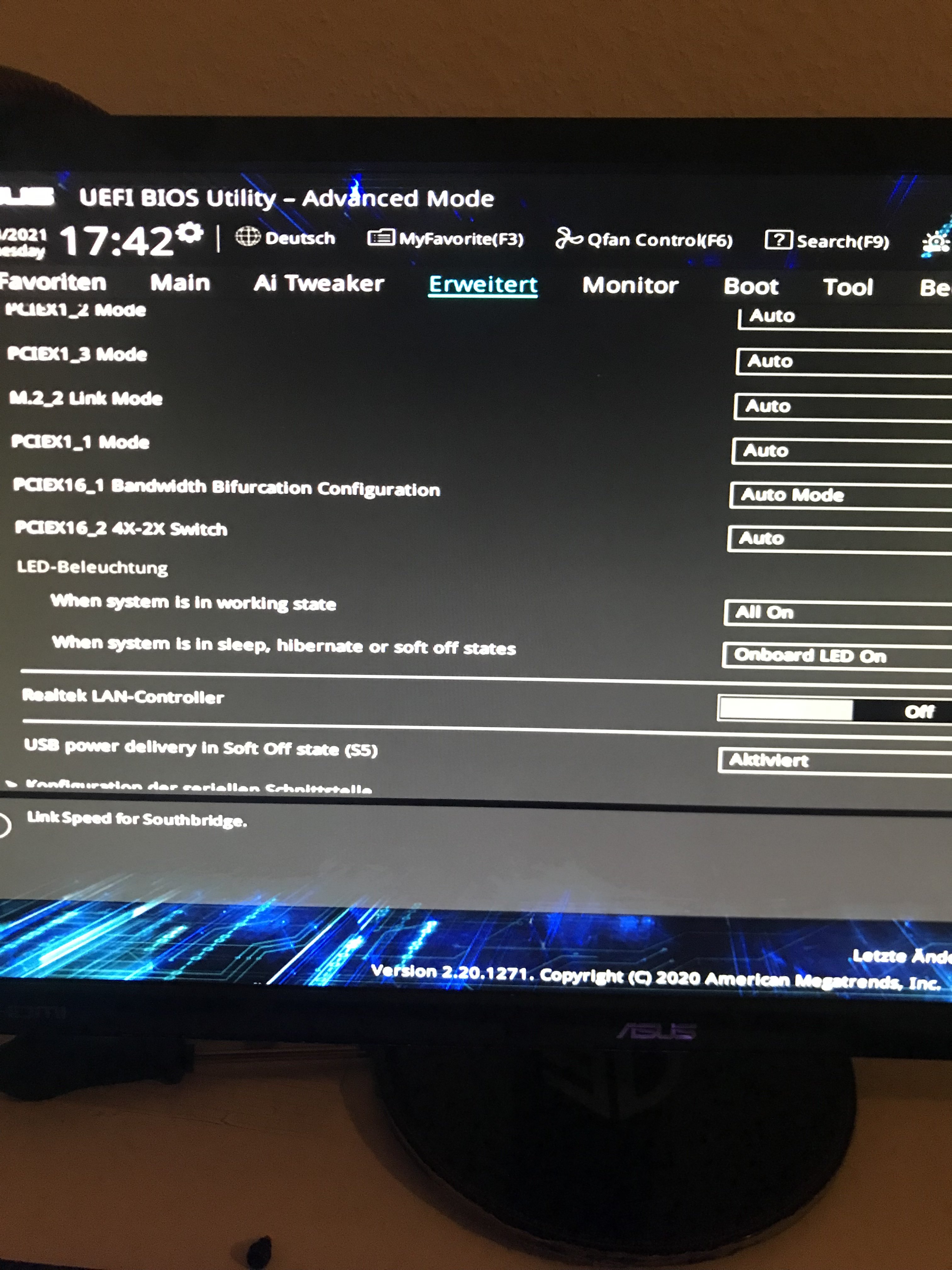

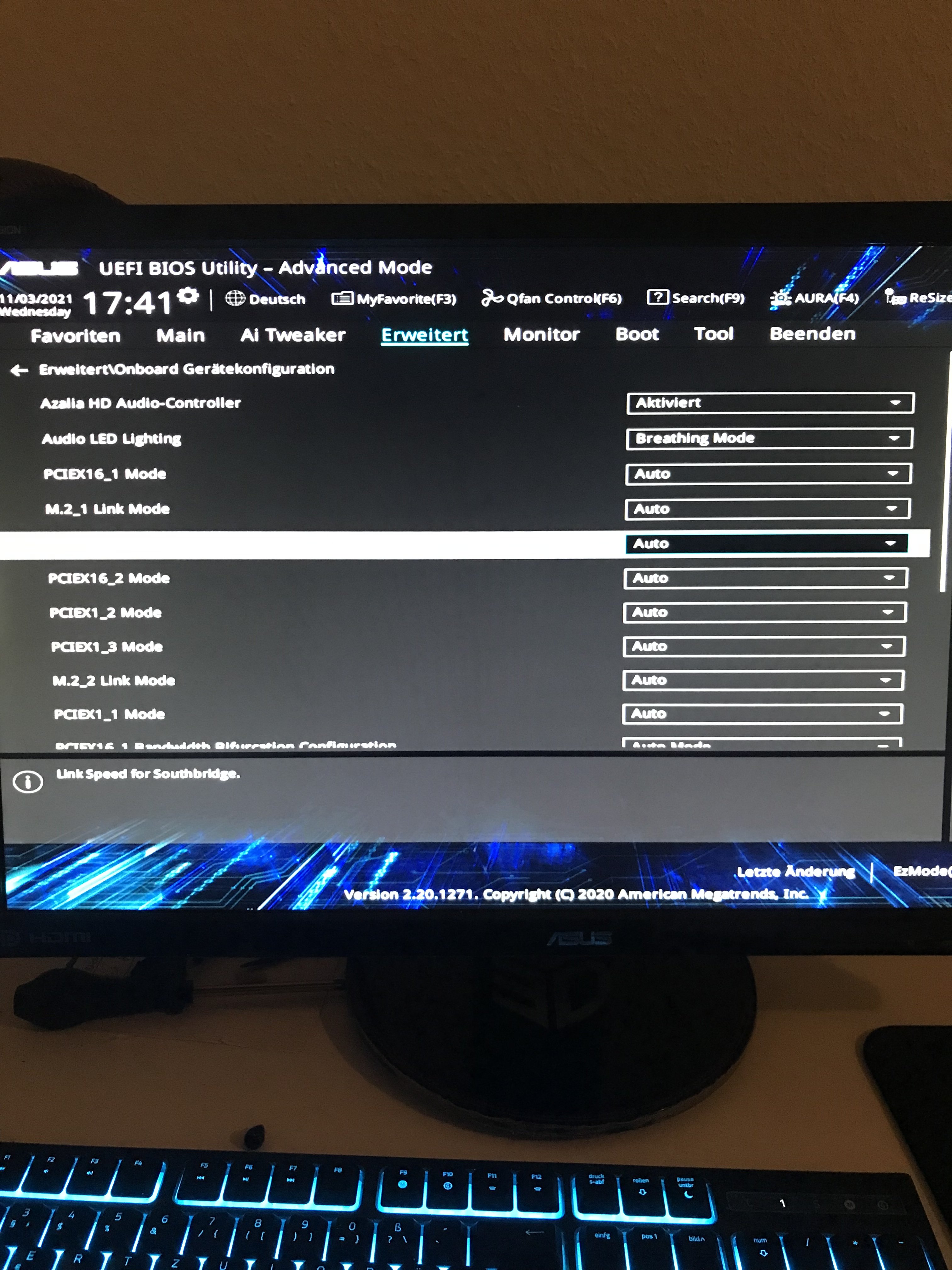

Hallo Leute,
da mein PC spinnt wollte ich gerade windows neu aufsetzen und versuche verzweifelt meine M2 im Bios zu finden, kann mir jemand auf die schnelle helfen ? Tut mir leid zwecks Rechtschreibung, fummle gerade am PC und am Handy rum 😛 Habe alle Festplatten mal weg aber trotzdem wird nur der USB Stick angezeigt….

warum willst die da auch finden?

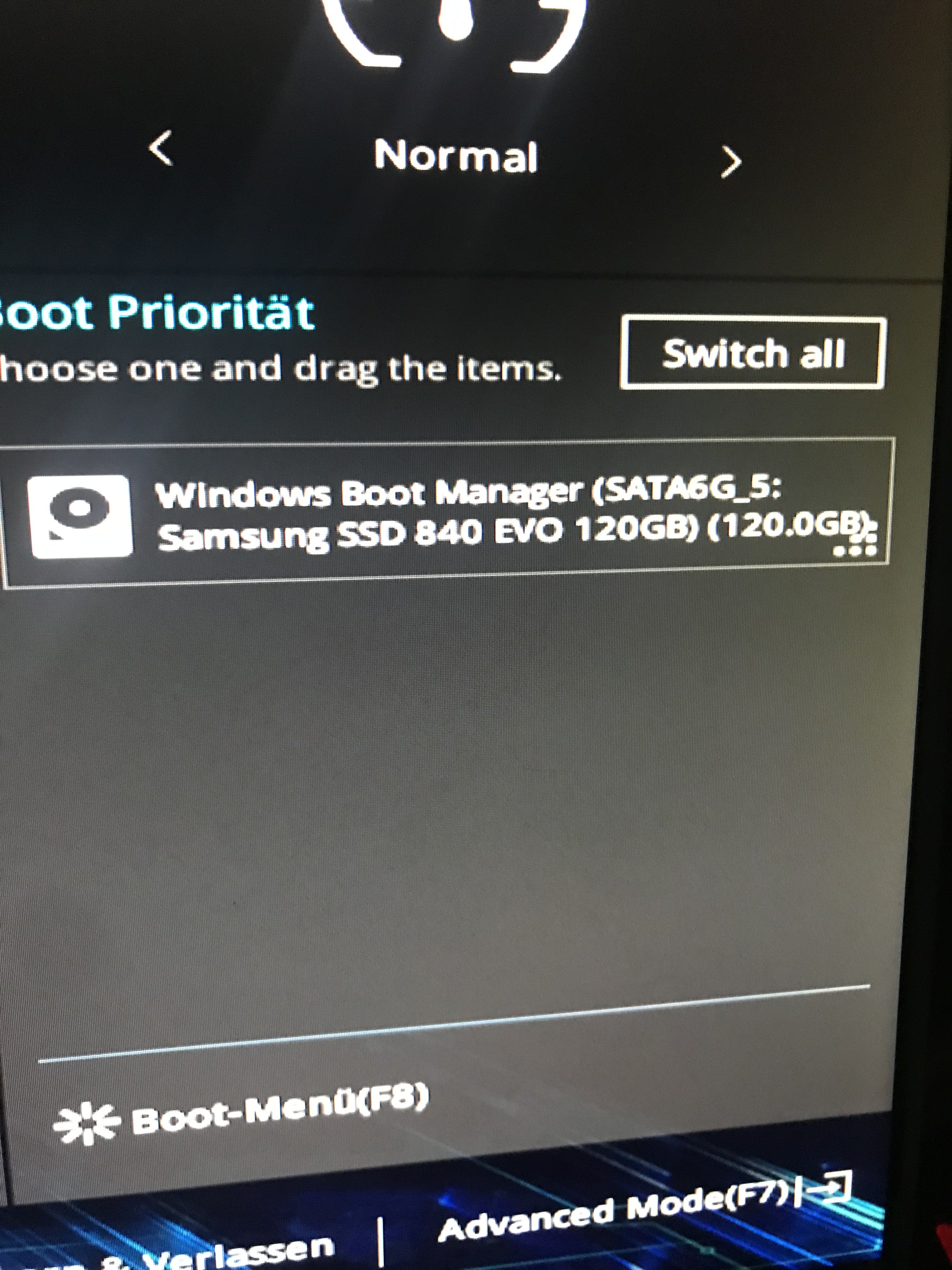

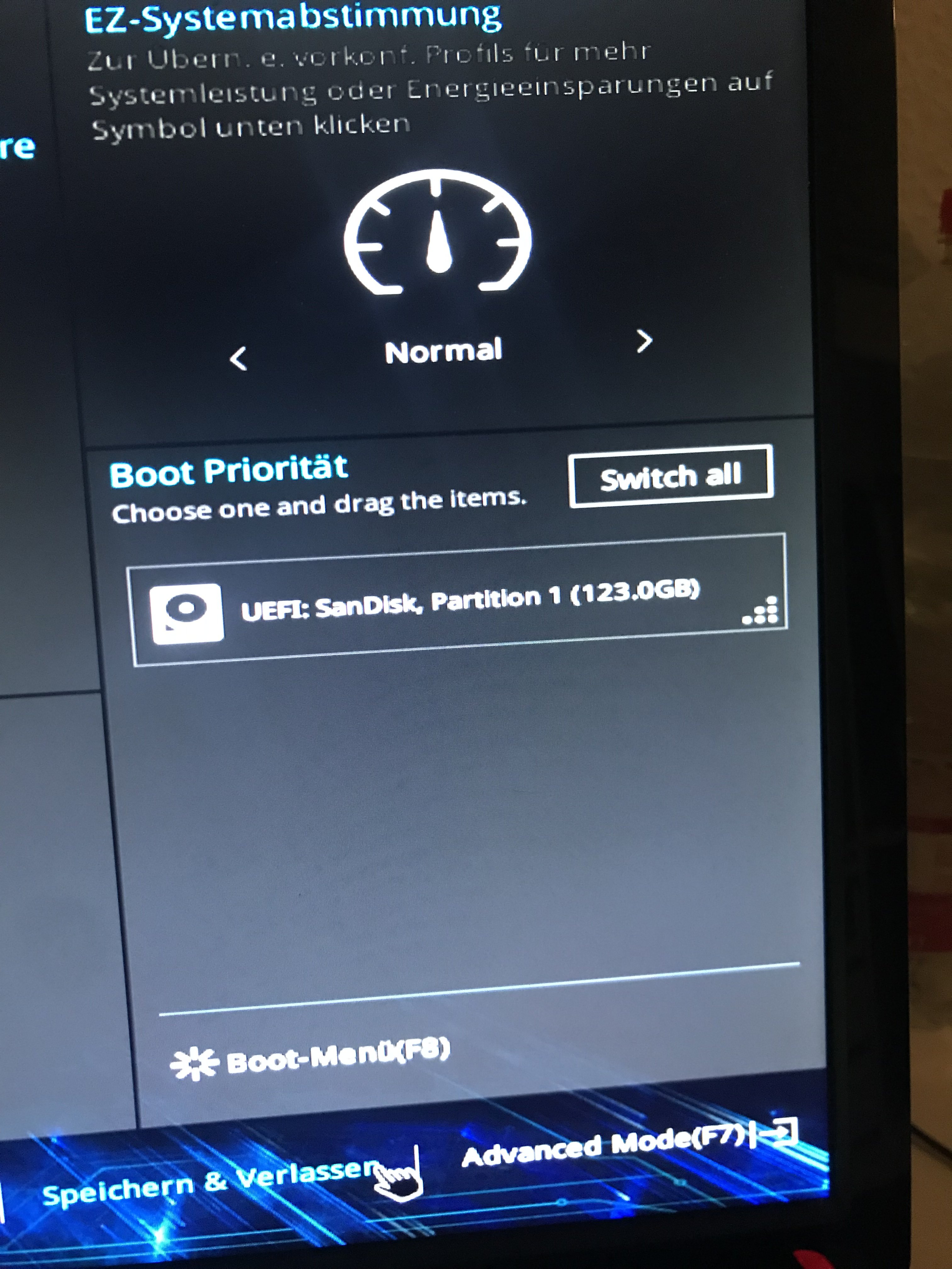

Wenn du Windows installieren willst, musst du von nem win10 Stick booten, da aber im UEFI bei Boot den Punkt CSM/Legacy deaktivieren, bzw UEFI only aktivieren.
Die SSD muss dann bei der Installation auftauchen.
Wenn Windows dann im UEFI Mode richtig installiert wurde, gibt es halt bei der Bootreihenfolge (bild 2) halt nicht die SSD, sondern den Windows Bootmanager
Im alten CSM/Legacy Mode, da wählt man die System SSD/HDD bei der Bootreihenfolge, im UEFI Mode wählt man den Bootmanager.

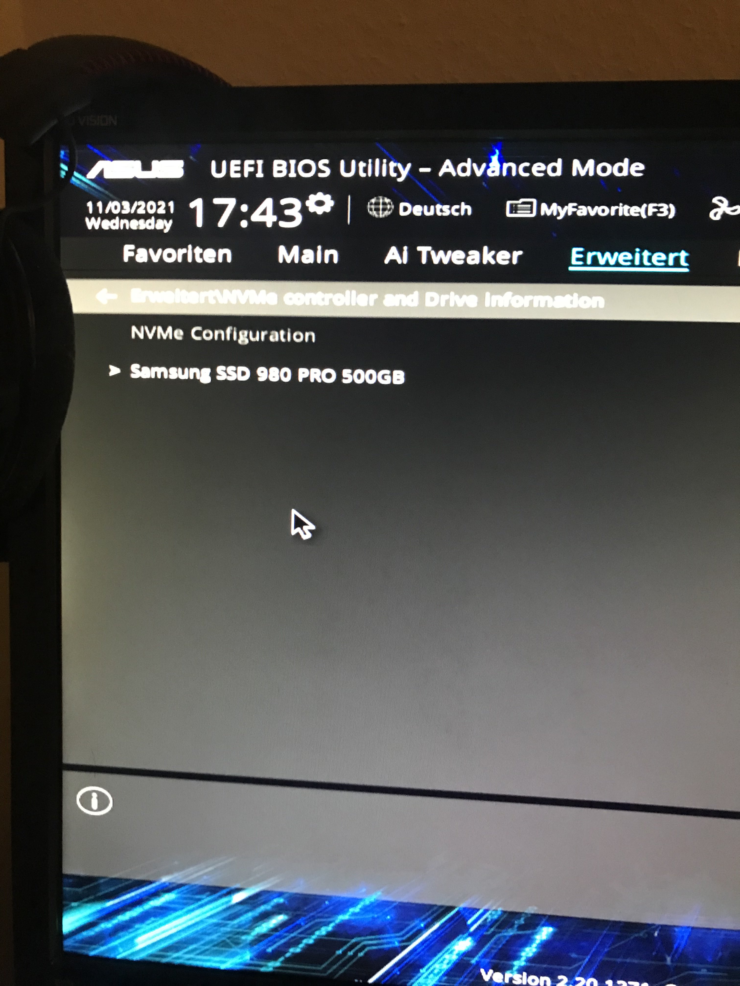

also ich habe alle Partionen platt gemacht, habe über den Stick auf die M2 installiert weil diese im Setup Menü erkannt wird. Alles eingerichtet etc. und trotzdem word mir die normale SSD als Bootoption angezeigt obwohl diese ja platz ist, kann mir das einer erklären 😀
PC startet aber ganz normal und im Explorer zeigt mir es auf der M2 auch den Windows Ordner an… wie kann dann die SSD bitte als Bootmedium benutzt werden wenn nichts drauf ist… ich verstehs nicht.
Edit: Der PC lief schon mal aber hatte diverse Probleme, deswegen neu aufgesetzt. Hardware ne 2070, Ryzen 5 5600x, Asus Prime B550 Plus,was möchtest du noch wissen? Bin gerade nicht am PC .

Startet nicht… mir ist eingefallen das ich 2 kleine Partitionen nicht gelöscht hatte, vermutlich sind da noch die Wiederherstellungsdateien drauf…also wird immer noch von der SSD gebootet… oh man.. ich verzweifle…
Wie bekomme ich diese M2 ins Bios…
Von daher alles abstecken, außer die neue M.2 SSD, darauf Windows installieren. Danach die andere SSD wieder anstecken und dann kannst du auch in der Datenträgerverwaltung alle Partitionen die noch drauf sind löschen.
