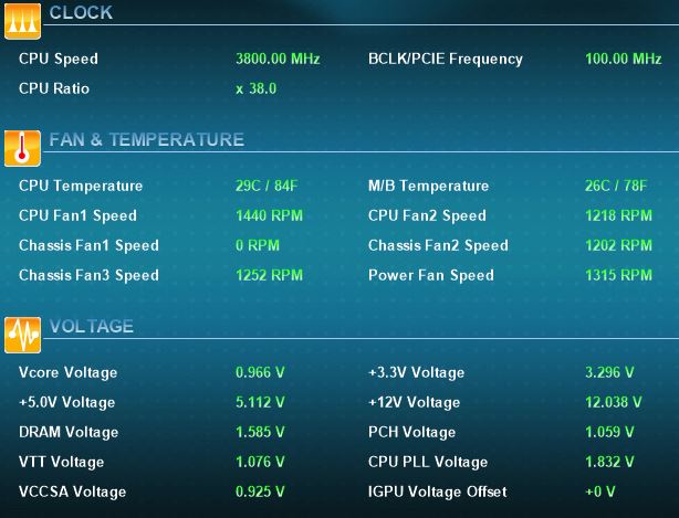

hab mir vier neue Luftkühler für mein Gehäuse zugelegt (Noiseblocker Black Silent Pro KL2). Laufen wunderbar, allerdings durchgehend mit höchster Geschwindigkeit (außer der am PWR FAN Anschluss) 😀
Habe sie an ein Asrock Z77 Extreme4 Maiboard angeschlossen. Der Asrock extreme Tuner zeigt folgendes an:

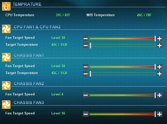

Im BIOS hab ich CPU Fan 2 (ist einer der vier) und Chassis Fan 1 auf Automatic stellen können.
Chassis Fan 3 konnte ich nur auf Manual stellen?
Den letzten Lüfter hab ich an die PWR Fan Pins angeschlossen, wo kann ich diesen kontrollieren?
Es kann auch sein, dass ich das mit dem Target-Speed falsch verstanden hab. Ich dachte die Targetgeschwindigkeit ist die Geschwindigkeit, die der Lüfter maximal aufnimmt. Kann es aber sein, dass es der Speed ist, den er dann im IDLE hat, also auch dann wenn der Rechner unter der. Targettemperatur ist ?

Ich habe bei mir die oberen 2 Regler für die CPU ganz Links.
Ab 45°c fangen meine Lüfter sehr langsam an schneller zu drehen.
Fan Target Speed = Die Geschwindigkeit mit der der Lüfter immer dreht. Es sei denn, die CPU erreicht die Target Temperatur und der Target Fan Speed ist unter lvl 10, denn höher als 10 geht ja nicht.
Target Temperatur = Die Temperatur ab der der Lüfter anfängt langsam aufzudrehen.

Alles klar, vielen Dank! Dann hab ich meinen Fehler gefunden. Werde den Regler dann logischerweise auch auf Level 1 stellen.
Jetzt gibt es nur noch das Problem, dass zwei Lüfter nicht in den Auto-Modus gestellt werden können. Obwohl sie, wie der CH-Fan 1 auch an die selben Anschlüsse angeschlossen sind.
Der eine Lüfter hat sogar nur 4 statt 10 einstellbarer Stufen, obwohl es vier Mal dieselben Lüfter sind. Werde zu Hause nochmal alle Stecker abchecken, vielleicht hab ich mich irgendwo vertan…
