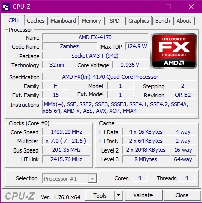

CPU: CPU.jpg

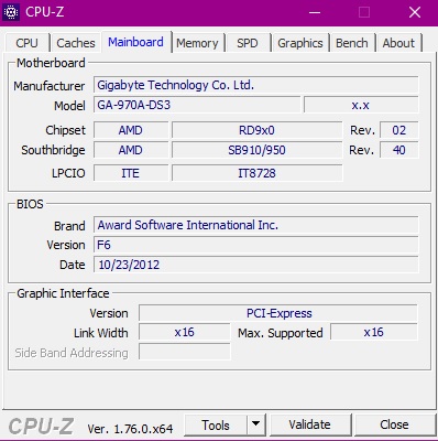

Mainboard: Motherboard.jpg

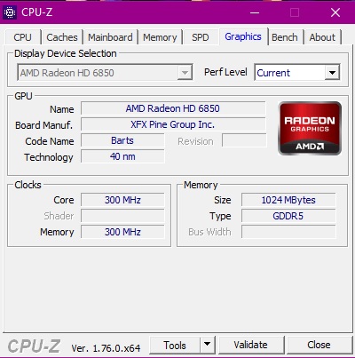

Grafikkarte: Grafikkarte.jpg

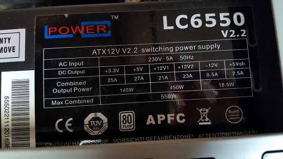

Netzteil: Netzteil.jpg

so mit aufrüsten sieht es bei dir nicht so gut aus, das große Problem bei stärkeren AMD FX CPUs ist, das man auch ein gutes Board brauch, wo die Spannugswandler (links neben der CPU) gekühlt werden, das ist bei dir halt nicht der Fall so das alle CPUs mit 95W und höher unter Last anfangen ihre Leistung zu drosseln, was auch bei deiner jetzigen CPU der fall ist, da die Spannugswandler überhitzen, daher brauch man nicht unbedingt bei dem Board über ein CPU Upgrade nachdenken.
du brächtest ein neues Board, CPU, Grafikkarte.

das LC Power Netzteil ist schrott, das nicht nehmen, da kannst du lieber bei deinem jetzigen bleiben.
denn bei einem Netzteil ist nicht ganz so die Gesamtleistung wichtig, sondern vielmehr die Leistung auf der +12V schiene, da darüber die Grafikkarte, CPU und laufwerke mit Strom versorgt werden. ein gutes 450W Netzteil hat da auf der +12V schiene auch gute 400W liegen, das LC Power 420W hat nur 15A was 180W sind, es ist daher schlechter als jedes gute 250W Netzteil
