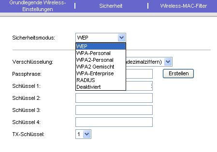

ich habe einen w-lan router bekommen dieser funktioniert soweit auch bestens, allerdings kann ich ihn nur WEP verschlüsseln würde allerdings der sicherheithalber gern WAP2 verschlüsselung einstellen
screen:
attachment.php
welchen soll ich nehmen?
ich habe es mit der 1. WAP2 variante versucht wenn ich dort was eingebe und die änderung speichere wird die verbindung getrennt ich habe keinen zugriff mehr auf den router und erneutes verbinden ist nicht möglich ohne schlüssel, den ich allerdings nicht bekomme!?
ich hoffe ihr könnt mir helfen ich habe schon ewig nix mehr mit w-lan am hut gehabt... ein deutsches handbuch habe ich leider auch nicht gefunden
mfg dennis
PS: Firmware version: 2005, Dec 28, ETSI, v3.05
pixelflat
Wenn du über Wlan verbunden bist wir die Verbindung natürlich getrennt. Dann musst du am PC erst auf WPA2 wechseln.
Auswählen solltest du WPA2-Personal.
