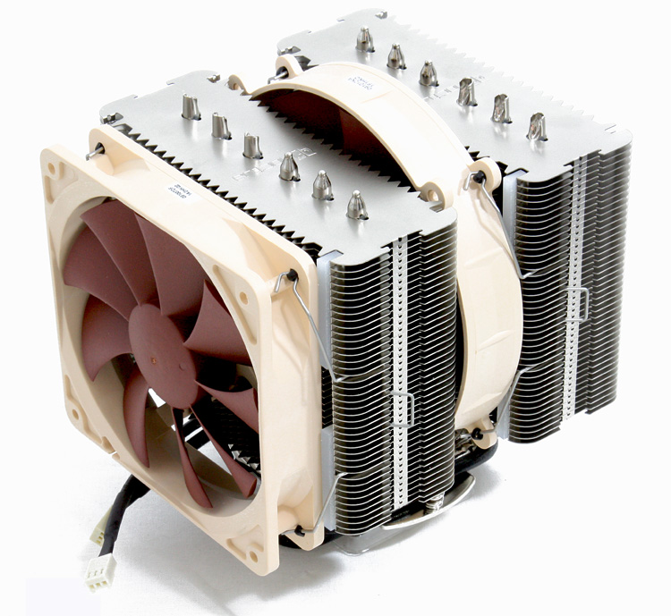

Habe alle LianLi-Lüfter vom Strom getrennt und mir vor kurzem einen gebrauchten Noctua NH-D14
(1x120mm und 1x140mm Lüfter) gekauft.
Werde den 120mm-Lüfter hinter dem CPU-Kühler ans Gehäuse schrauben und das sollte dann eigtl für die Kühlung genügen (?).
