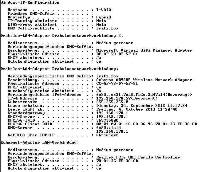

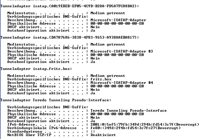

Hier ist sie: ScreenHunter_01 Sep. 24 11.27.jpgScreenHunter_02 Sep. 24 11.27.jpg

vielen Dank für deine Mühe 🙂 Aber ich habe das Problem gerade im Moment gelöst und im Endeffekt war es ganz simpel -.- Es hatte tatsächlich damit zu tun, dass beide Router exakt den gleichen Namen tragen und nicht umbenannt wurden. Beide "FRITZ!Box Fon WLAN 7270". Ich hatte mich ja gewundert, dass beim Herstellen der Verbindung nicht mal nach dem Sicherheitsschlüssel gefragt wird. Dann hab ich mal in den Netzwerkeigenschaften nachgesehen und tatsächlich war der Sicherheitsschlüssel von meinem Netzwerk von der alten Wohnung noch eingespeichert und der Laptop hatte versucht eine Verbindung zu diesem herzustellen, was logischerweise nicht möglich ist, da die Wohnung 100km entfernt ist. Also ein mal kurz den Schlüssel geändert und ruckzuck hat es funktioniert. Etwas seltsam finde ich es trotzdem...aber naja, wenigstens funktioniert es jetzt.
