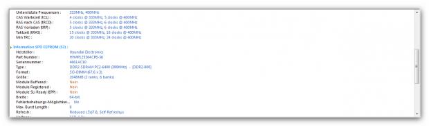

Hi,
ich möchte mein ACER 5542G (2x2GB RAM) aufrüsten auf: 1x2GB und 1x4GB.
Leider sind Probleme aufgetreten(bei verschieden kombinationen bez.steckplätzen).
Entweder fährt er nicht hoch oder nach dem Hochfahren bleibt er hängen.
Org.Ram:4,00 GB Dual-Kanal DDR2 @ 332MHz (5-5-5-15) (2x2GB)
4GB RAM Riegel:KOMPUTERBAY 4GB DDR2 SODIMM (200 pin) 667Mhz PC2 5400 / PC2 5300 CL 5.0
Bitte um hilfe!!!

man verbaut immer gleiche ramriegel in gleicher größe um solche probleme zu vermeiden und damit sie weiter im dualchanal laufen.
so wie es ausieht brauch benutzen deine riegel unterschiedliche einstellungen, womit dein laptop nicht umgehen kann.
2xKOMPUTERBAY 4GB DDR2 SODIMM (200 pin) 667Mhz PC2 5400 / PC2 5300 CL 5.0
HI,ich habe jetzt zwei gleiche Riegel drin aber die Probleme bestehen weiterhin.
Original Ram:2KOMPUTERBAY 4GB DDR2 SODIMM (200 pin) 667Mhz PC2 5400 / PC2 5300 CL 5.0x2GB PC2 6400S 666-12:RAM
Speicherbänke
Gesamte Speicherbänke 2
Genutzte Speicherbänke 2
Freie Speicherbänke 0
