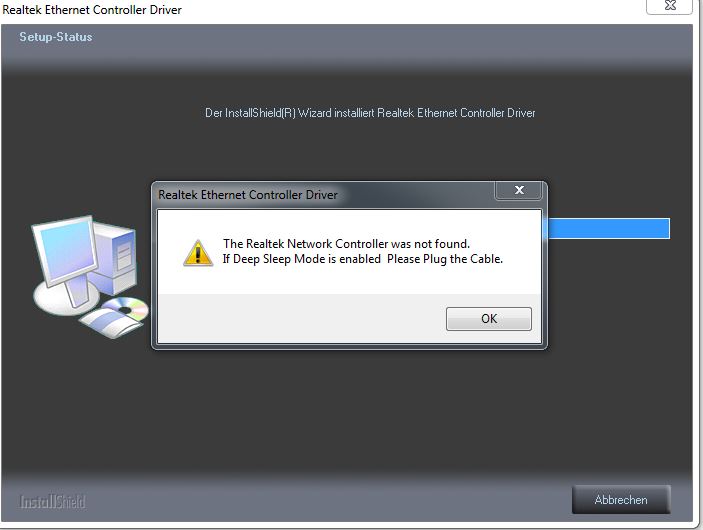

Ich bin drauf gekommen das ich die Traiber für mein Lananschluss installieren muss, jedoch kommt bei der Installation immer eine Fehlermeldung !

Ich habe die treiber von der orginallen seite meines Mainboardanbieters heruntegeladen.
Jedoch tritt halt immer diese Fehlermeldung auf....

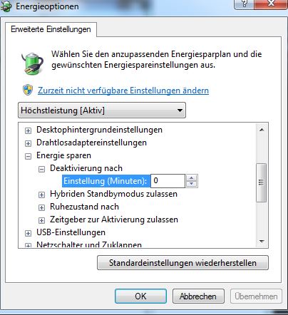

Ich habe auch schon versucht den DEEP SLEEP MODE auszuschalten, jedoch weiß ich nicht ob ich des richtige disabelt habe. (LED am Lan-Stecker leuchtet nicht !)

steckt das Lankabel gerde auch drinn? denn laut der Fehlermeldung soll man es rein stecken.
ansonsten geh mal ins Bios/UEFI und guck ob der LAN Anschluss auf enable steht, nicht das der deaktiviert ist
- - - Aktualisiert - - -
hast du bei der Board Bezeichnug ne 3 vergessen und es sollte ein ASRock 870 Extreme3 R2.0 sein?
wenn ja hast du den falschen Treiber, denn es sollte der Atheros Lan driver sein
fabsi112
Ja, ich habe nicht auf die 2 geachtet..... Wow ! Vielen dank !
Ich habe auch dadurch gemerkt das mein Lan Kabeln kaputt war !
HAHHAH VIELEN DANK !
