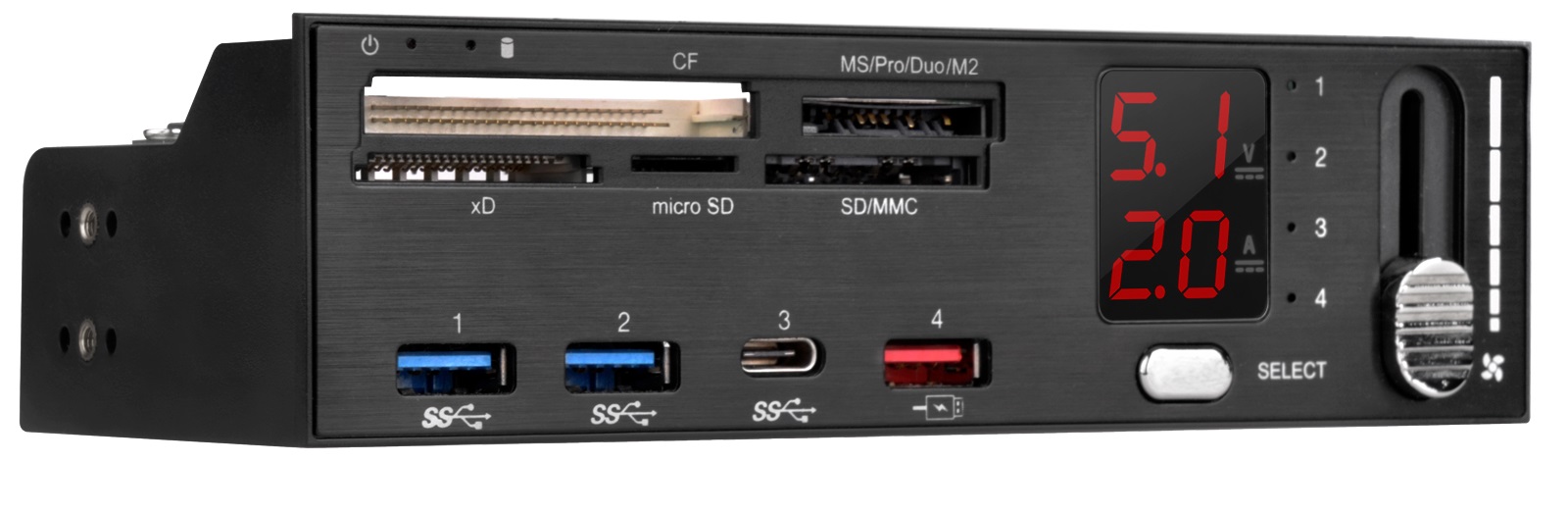

ich habe für meinen PC dieses schöne Modul gekauft:
Ich habe im Gehäuse folgende Lüfter:
2x be quiet Pure Wings 2 140 mm (Anschluss 4-Pin)
1x be quiet Pure Wings 2 120 mm (Anschluss 3-Pin)
Wie bekomm ich die an die Lüftersteuerung mit nur einem 3-Pin-Ausgang oder ist das dann unmöglich? Ich blicke bei den ganzen Kabeln, die ich so finde leider überhaupt nicht durch. Ist das mit einem Kabel überhaupt zu lösen, sodass ich dann alle drei Lüfter gleichzeitig einstellen kann?
