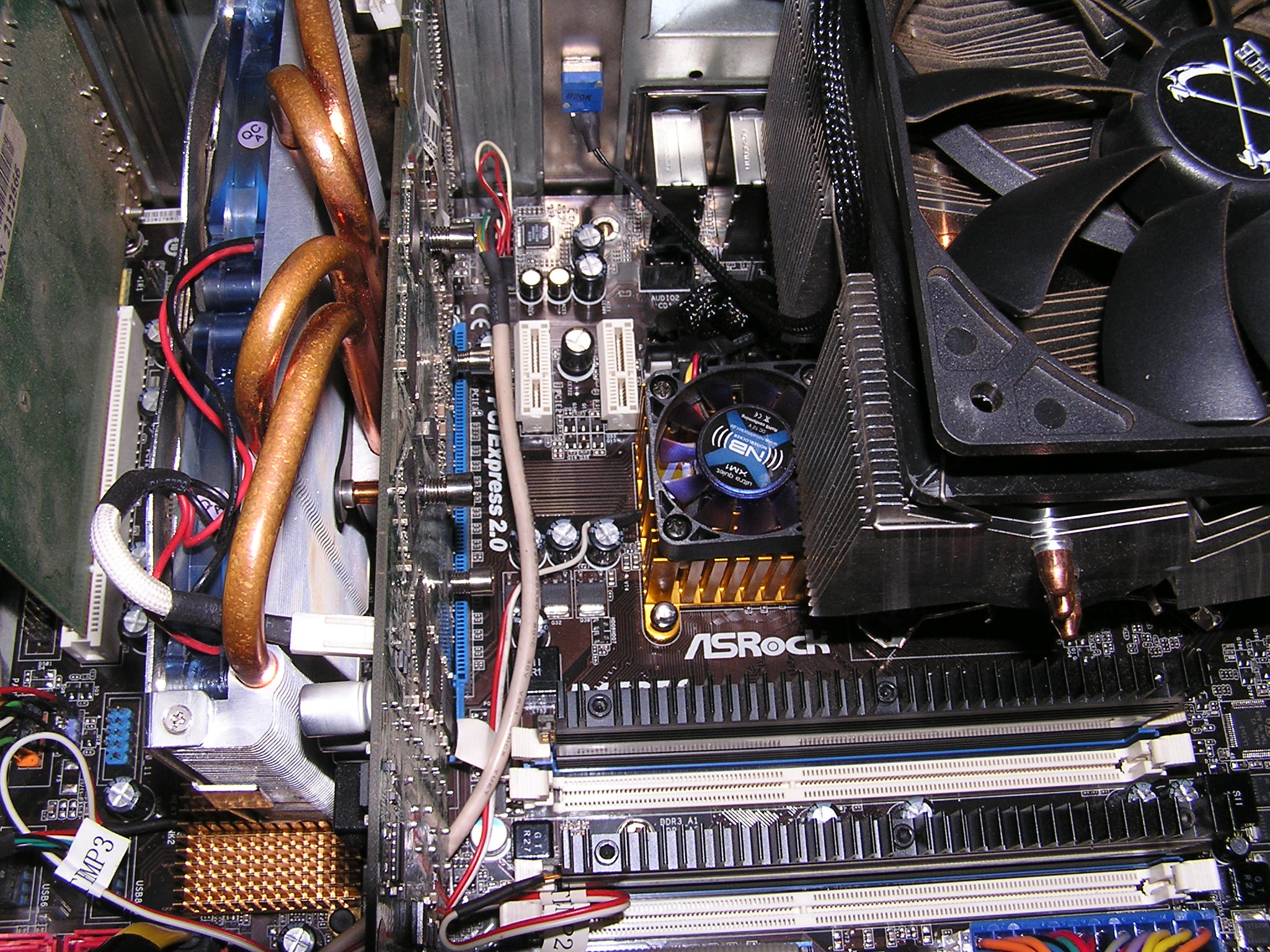

Bei meiner NesteQ MaxZero habe ich einen Sensor zwischen die Lamellen des Grafikkühlers in die Nähe einer Heatpipe geklemmt. der 2. klemmt in den Kühlrippen des Chipsatzes. Auch im Hohlraum unter dem RAM-Kühlkörper steckt bei mir so ein Ding und der 4. ist in einem Befestigungsloch des CPU-Lüfters zwecks Temperaturanzeige der dort angesaugten Gehäuse-Innenluft.
Auf keinen Fall dürfen die Sensoren zwischen Wärmequelle und Kühler, also z.b. bei CPU bzw. Grafik dorthin, wo Wärmeleitpaste eingesetzt wied. das verschlechtert die Kühlung enorm. Neben diese Fläche (wenn er bei montiertem CPU-Kühler zwischen Kühler-Bodenplatte und CPU-Sockel reinpaßt) oder z.B. beim Katana3 von oben zwischen die Rippen der Bodenplatte ist möglich.
Hier in meinem alten Rechner gehen die rot/weißen Sensor-Kabel zu Northbridge, Southbridge und RAM. Der 4. Sensor war am Kabelbaum befestigt.
