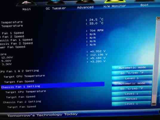

Ich wollte den Vorschlag von Fernbedienung grade mal testen, doch ich finde mich nicht zurecht 🙂
Aktuelle Konfig:
fernbedienung712
CPU Fan 1 & 2 Setting auf "Manual" und das bestätigen. Dann sollte sich ein neues Feld mit Eingabemöglichkeit zeigen dort einfach 1 eintippen. Ich schau aber nochmal bei mir nach falls was nicht stimmt. 🙂
Ok, Falsch: Richtig ist: Target Fan Speed auf "Custom Speed" einzustellen, dann als Custom Fan Speed 1 eintragen.
