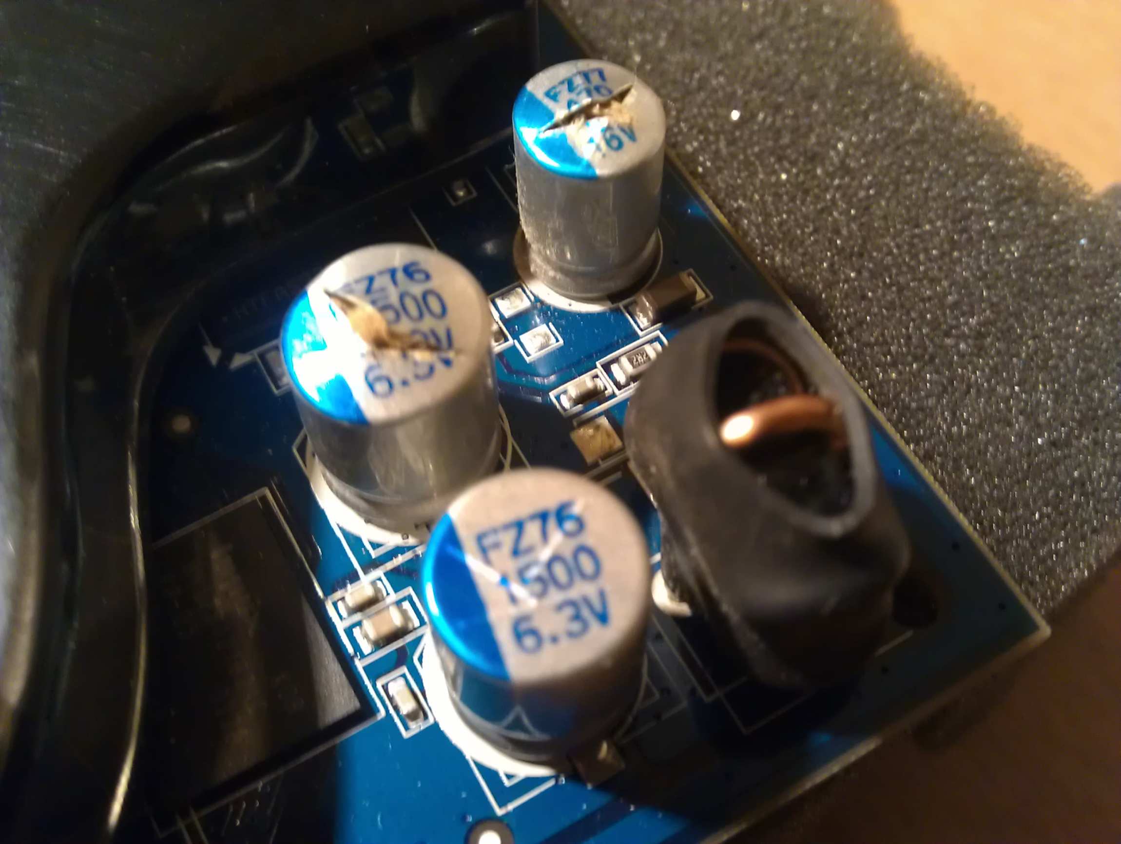

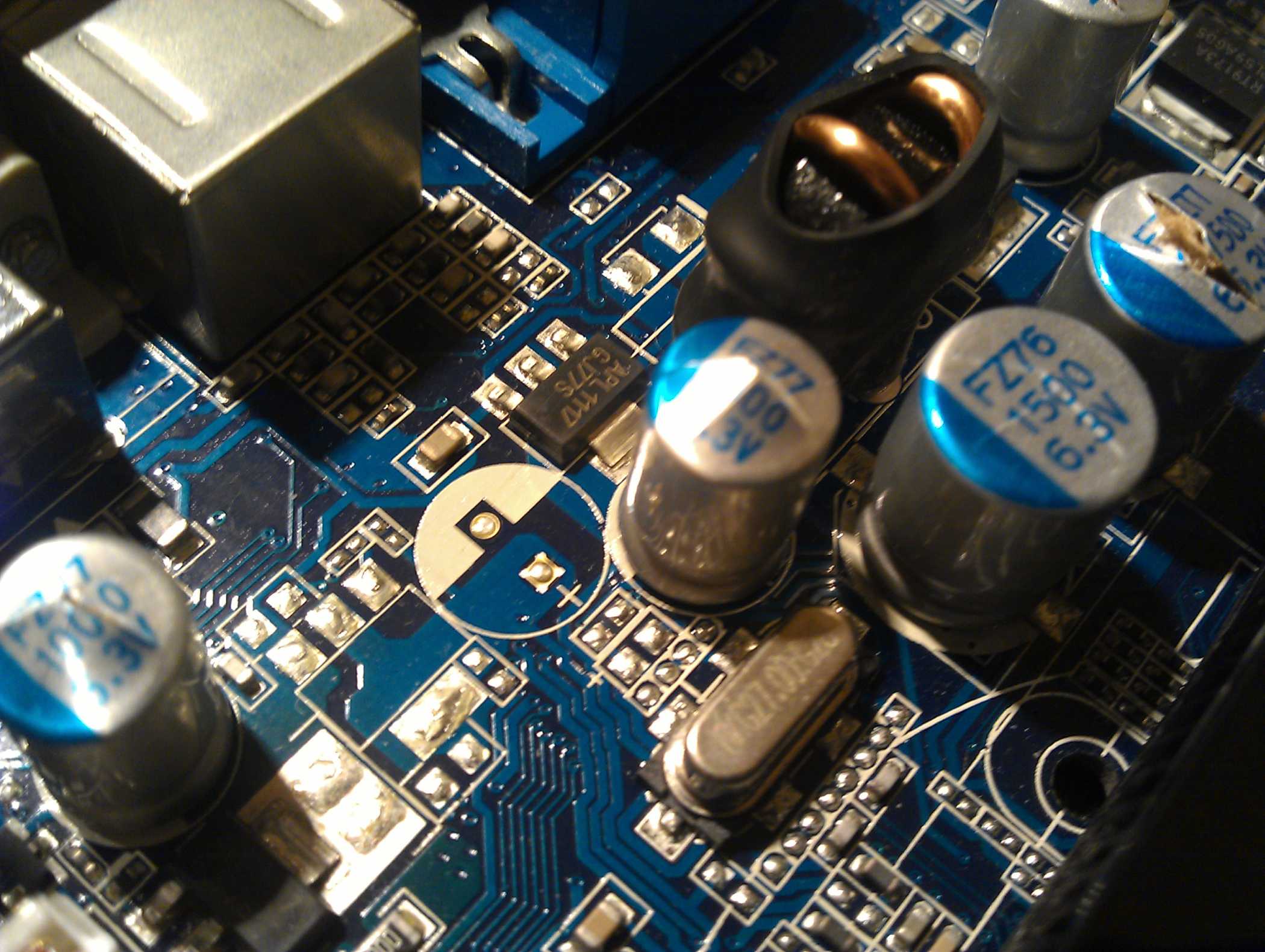

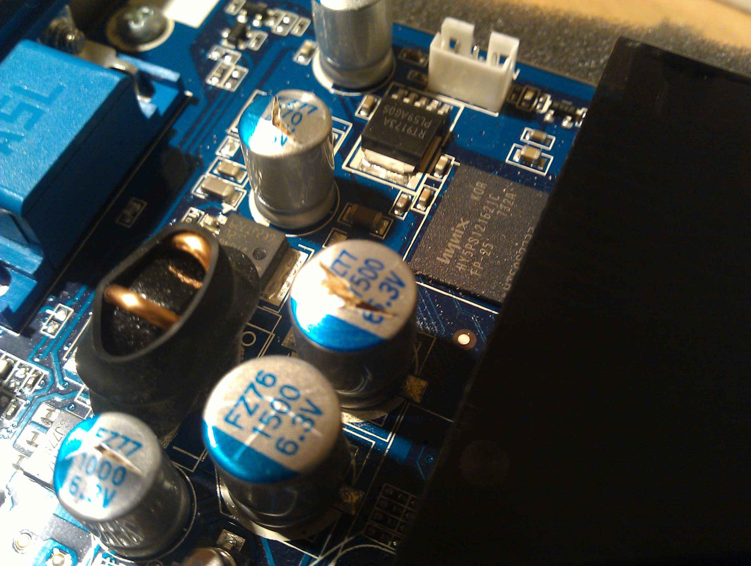

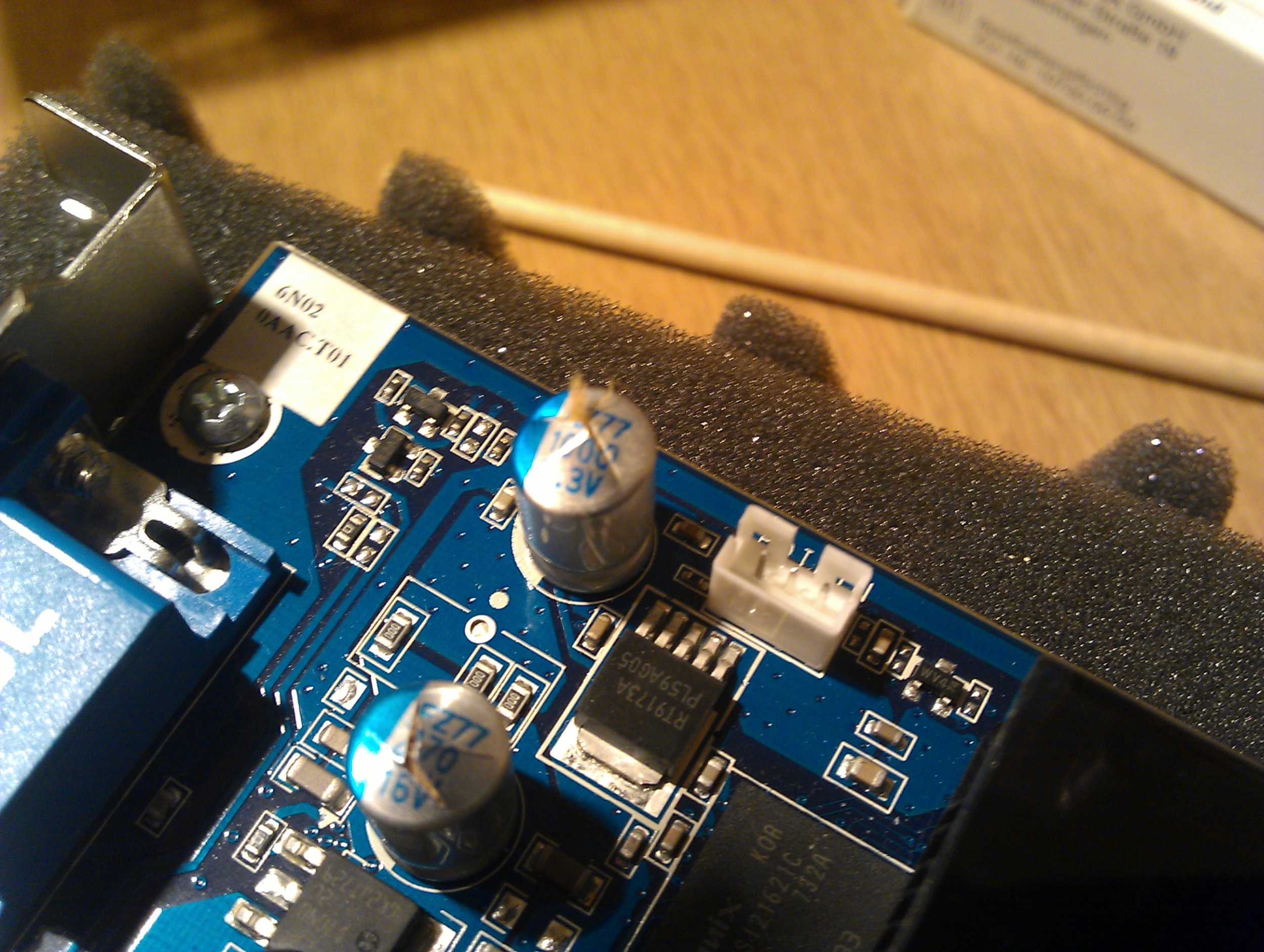

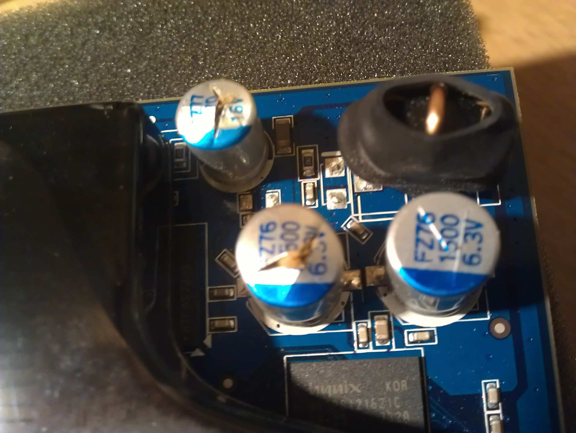

Um so erstaunter war ich dann 😱, als ich die Karte sah, es sind 9 Kondensatoren da drauf, davon sind 7 oben offen, bei einigen guckt sogar schon so eine Papierwolle raus.
Ich habe ihn sogleich fotos davon geschickt per Whatsapp (ein Messenger) für Smartphones, und er meinte nur, ich solle sie reintuen in mein PC, sie würde laufen.
Jetzt habe ich auf Ebay Kleinanzeigen ein Identische karte gesehen, wo das Foto eine sehr gute Nahaufnahme war, ich sah das oben auf den Kondensatoren auch diese merkwürdigen schnitte drauf waren (wie als ob jemand mit einer Rasierklinge ein Paar Ritze reingeritzt hätte, aber alle Kondensatoren waren zu oben.
Bitte, ich möchte Euch die Fotos von der Grafikarte mal zeigen, da ich selber zu wenig Ahnung davon habe, und möchte gerne Eure Meinung dazu hören.

Wenn die Dinger gewölbt oder gar aufgesprungen sind: Auf keinen Fall!
Evtl. kann dir das noch andere Hardware beschädigen...
Versuch das irgendwie zurückzugeben bzw. etwas vom Geld zurückzubekommen und kauf dir um Himmels willen was anständiges.
Für 26€ bekommst du ein ähnlich potente Karte NEU, mit Garantie und ohne kaputte Kondensatoren.

Der Kaeufer haette dich informieren muessen. Die Karte laeuft auch mit defekten Kondensatoren. Der Schaden kommt durch hohe unvertraegliche Taktung bzw. sehr viel Hitze, sehr schlechte Benutzung oder das Netzteil ist fehlerhaft und die Karte hat zu viel Spannung abgekommen
Im Endeffekt kann die Karte aus gehen, wenn du vom Idel sofort auf Last gehst und er die maximale Spannung braucht, bei einer getakten Karte mit kaputten Kondensatoren geht sie immer aus. Wenn der Gleichstrom unterbrochen wird, werden die Kondensatoren angesprochen und die ueberbruecken das Prinzip und speichern.
Bei 10 Euro lohnt es sich nicht, diese auszutauschen/neu loeten. Dazu benoetigst du natuerlich ein bisschen Fachwissen, weil wenn du diese Falschrum setzt, kann dadurch ein Brand entstehen. Ansonsten Finger weg.
Eine 8 Jahre alte Karte - was will man da erwarten...Der Kaeufter hat sich sogar noch ein 10er verdient, was will man mehr.
@HC, die Karte kann keine Hardware beschaedigen, wenn kaputte Kondensatoren drauf sind.
Die ansich defekten Kondensatoren können nix beschädigen - nebenbei aufgetretene d.h. sekundäre Defekte, die von Außen nicht erkennbar sind, schon...
Ich würde es auch keinen Fall riskieren eine Karte mit offensichtlich defekten Komponenten(egal welcher Art) in einen ansonsten funktionierenden Rechner zu integrieren.
Vor allem wenn sie nur 10€ gekostet hat - ein Defekt an den restlichen Teilen aber das zigfache kosten würde.
Hol dir eine 5450 neu für ~25€ oder etwas anständiges Gebrauchtes und sei glücklich.
