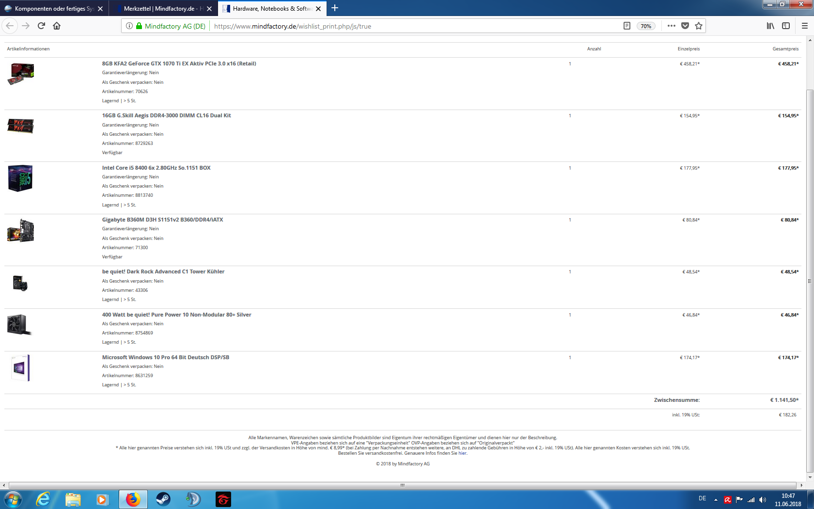

EDIT: Habe mir jetzt mal alles zusammengestellt
ist das ok so?
