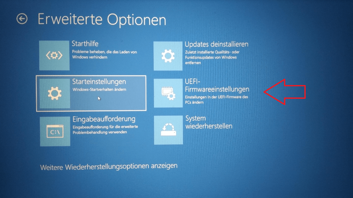

Wenn Windows ordnungsgemäß im UEFI Mode installiert wurde, dann kann man unter Windows in die Einstellungen gehen, da halt bei Updates und Sicherheit/Wiederherstellung den erweiterten Start wählen. Dann da den PC neu starten und man kommt da in die erweiterten Startoptionen, von da aus kann man in die UEFI Firmware Einstellungen starten.
