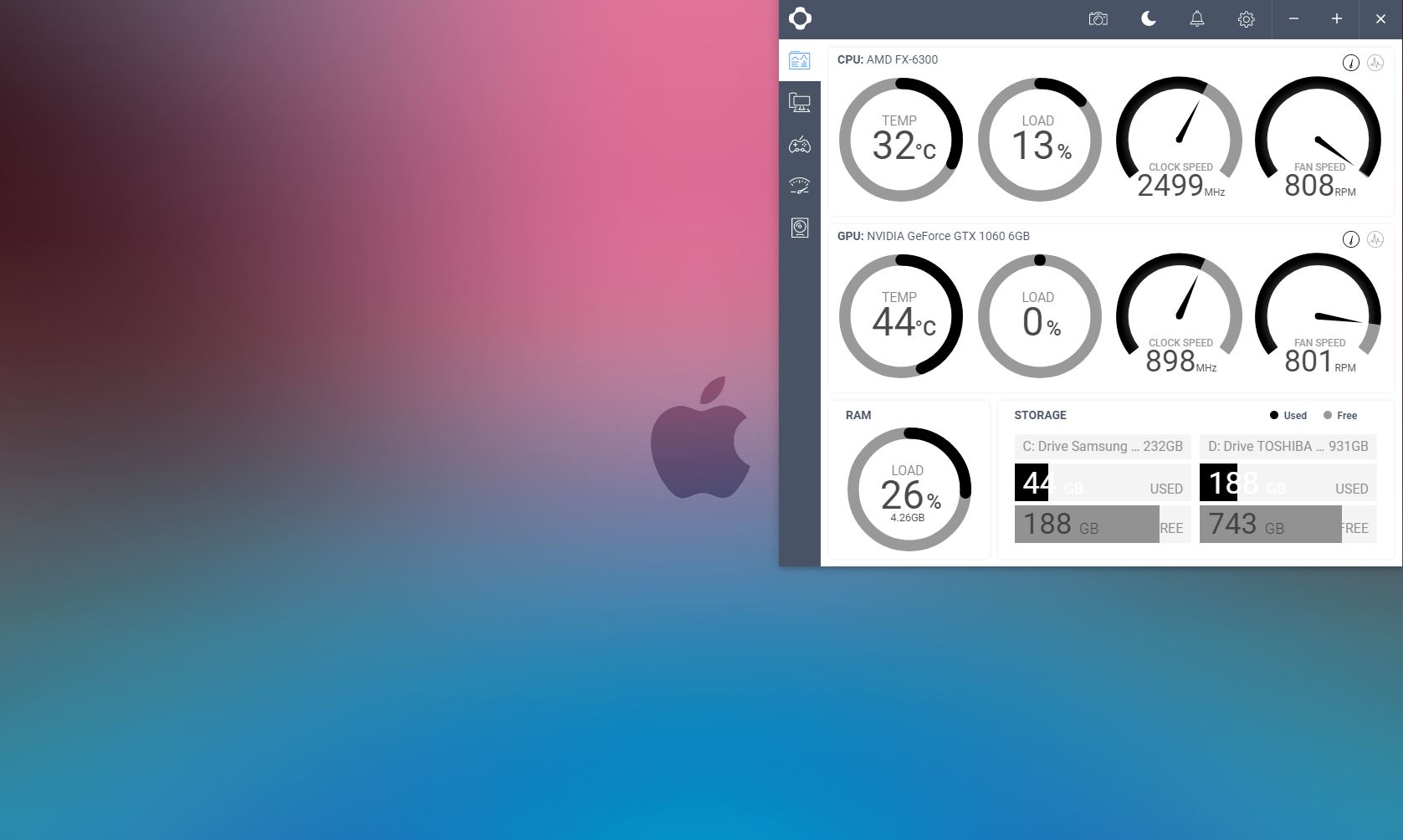

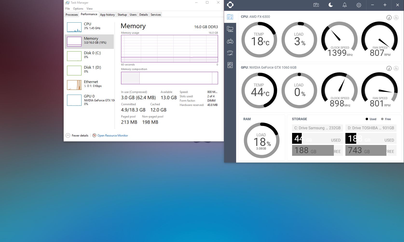

Das ist bei nichts tun wenn TskMng an ist
der TskMng hat sich geschlossen und ich habe nach 5sek geschätzt direkt ein Foto gesnippet wie es langsam hoch geht
An der Seite läuft gerade nur Opera da ich hier auf der Seite nur bin keine anderen Tabs Programme oder sonstiges.
