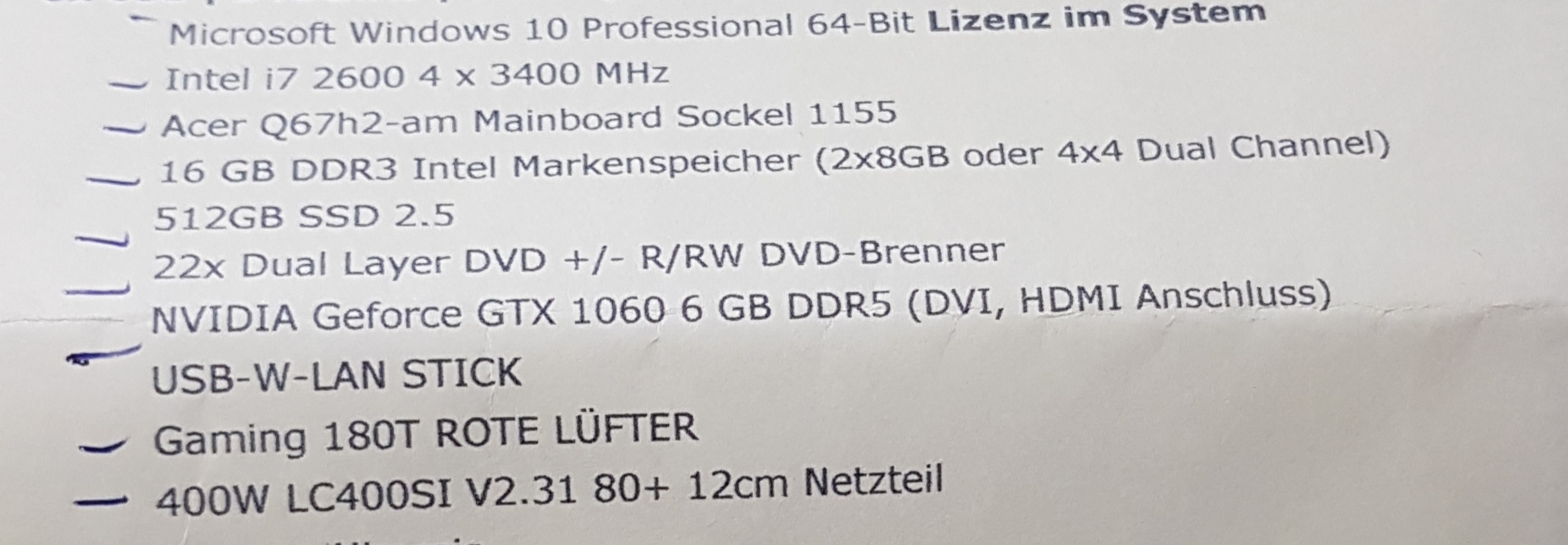

Welche Hardware und Betriebssystem hast du denn?
Hast du das geöffnet? Das solle man auf jedenfall nicht tun
Oh...ja ich habe es geöffnet, damit ich an den Lüfter rankommen.Das war wohl nicht so schlau?😅

Das LC Power Netzteil ist eher ein Schrott Netzteil, was halt nicht wirklich gut ist.
Ich würde eher dazu raten ein neues gutes Netzteil zu verbauen.
Und ja, Netzteil öffnet man nich, außer man hat davon etwas Ahnung, denn im Netzteil gibt es Kondensatoren, die noch lange die Spannung speichern und man da schnell einen Stromschlag bekommen kann.
Die Liste klingt wie ein PC aus gebraucht Teilen.
Zu deinem Problem, kann auch sein, das der Netzwerk Chip von dem mittlerweile 10 Jahre altem Board einen Defekt hat.
Zur Windows 10, du könntest dir an nem anderen PC/Laptop das win10 Media Creation Tool laden und damit ein win10 install Stick erstellen und den mal bei dir anstecken und unter Windows die setup.exe starten und da mal das Upgrade wählen, das Upgrade behebt auch Systemfehler.
