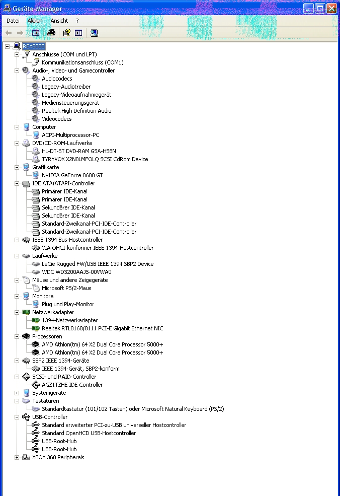

rex5000
Treiber habe ich Aktualisiert, ausrufezeichen ist keins. PC wird gerade auf Viren gecheckt.
Horst58
Also wenn ich mir Deinen Screenshot so anschaue, bin ich mit sehr sicher, daß es Zeit für eine neue Graka wird.
Dein jetziger Pixelbeschleuniger macht ja schon im Idle massenhaft Fehler.
Die sind sehr sicher hardwarebedingt und rühren auf keinen Fall von einer nicht so guten Stromversorgung her.
