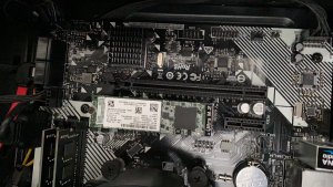

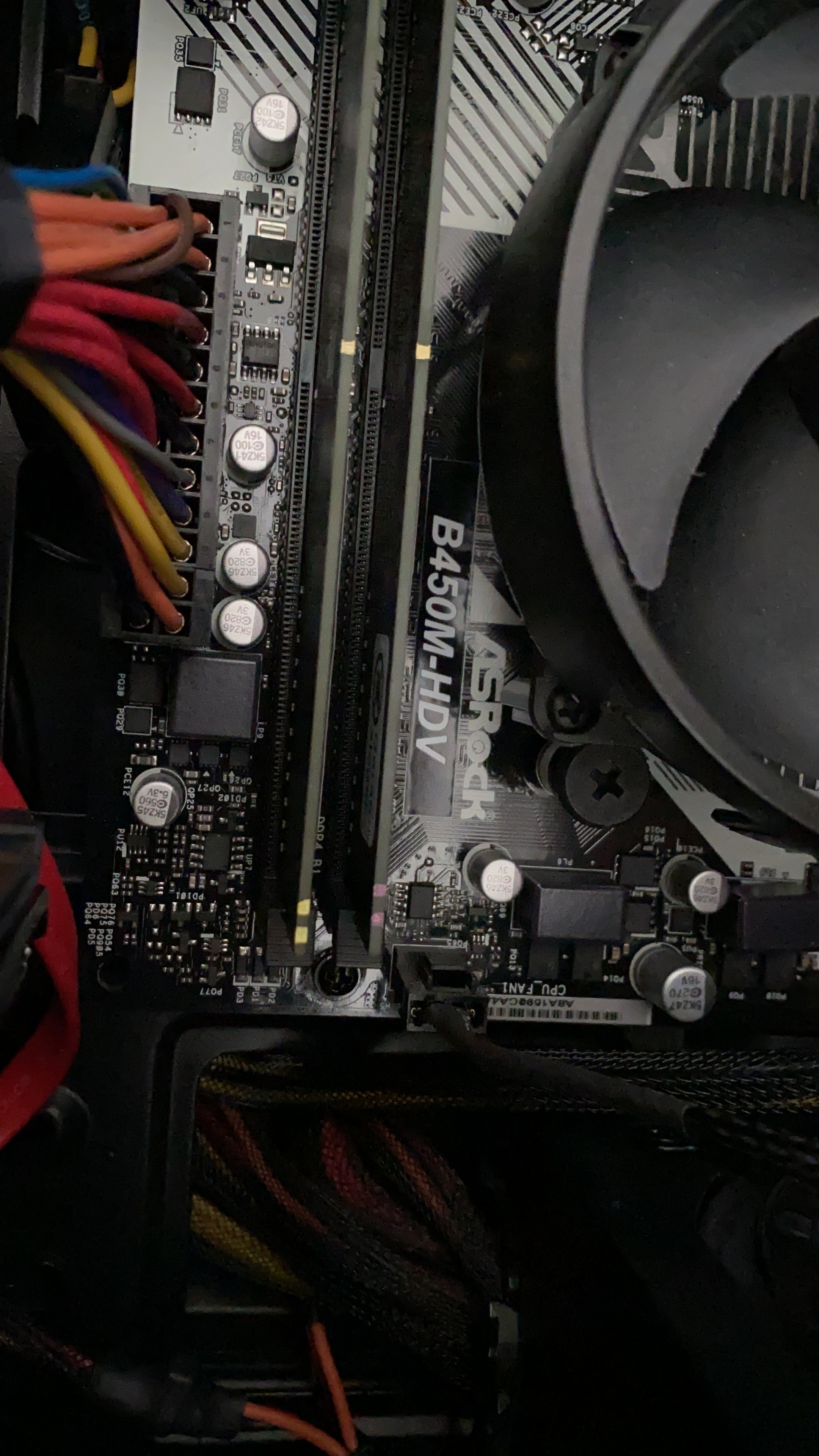

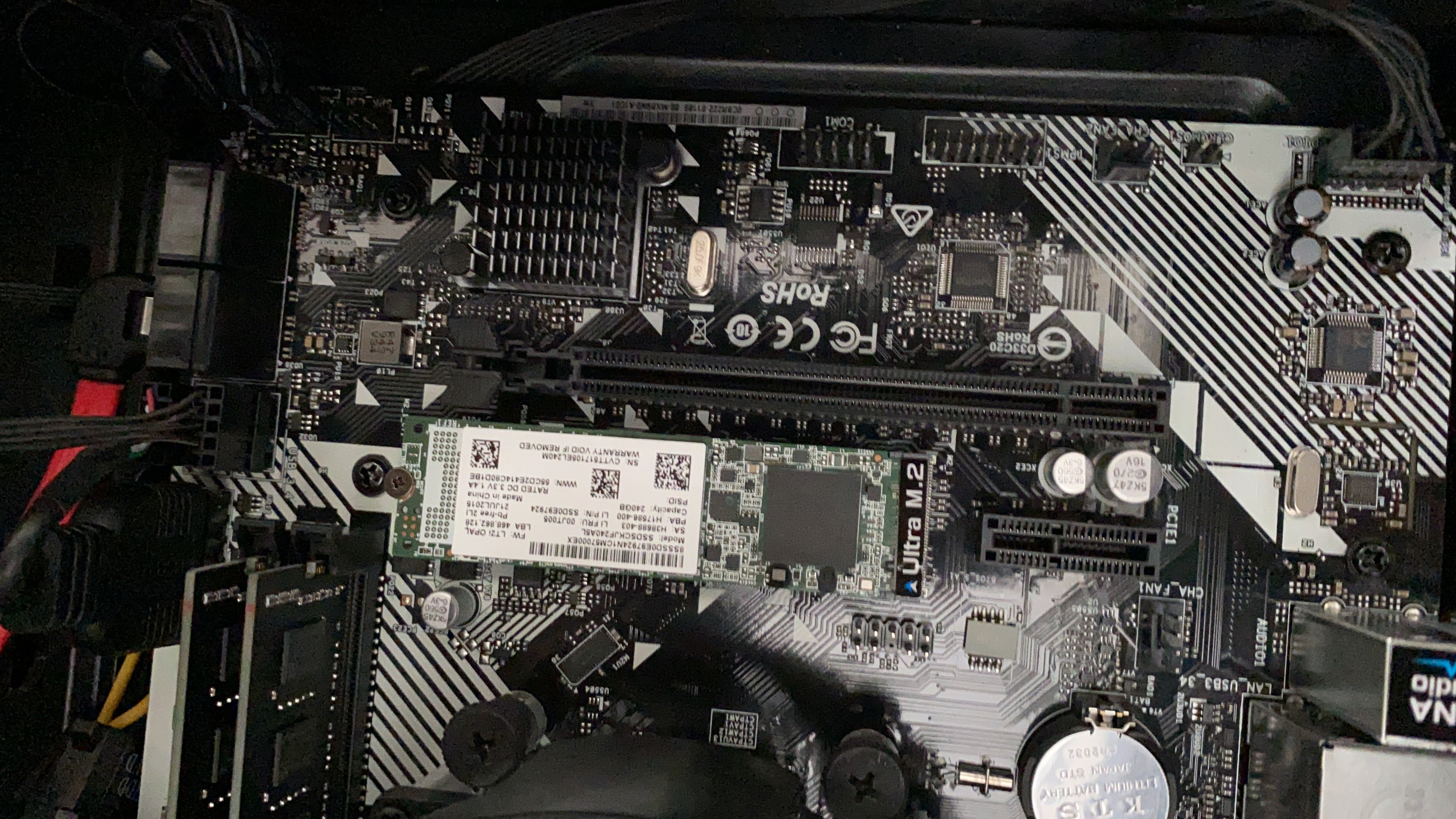

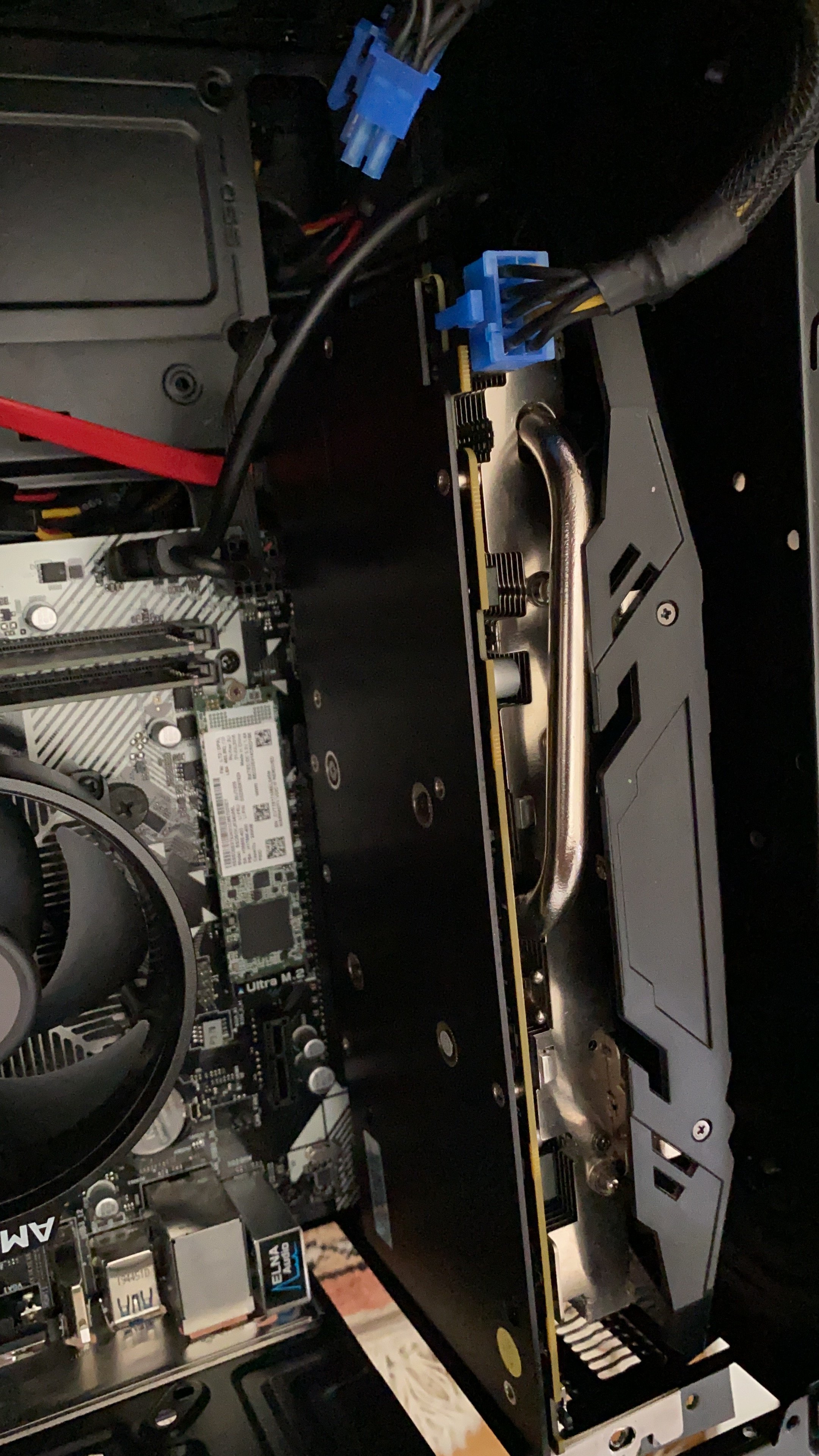

Hallo, ich weiß nicht ob das die richtige Kategorie hier ist.
Ich hab folgendes Problem.
Mein Monitor zeigt kein Bild mehr.
Ich muss vllt etwas weiter ausholen. Und zwar hab ich einen pc gekauft der fertig zusammengebaut wurde. Damals hat der Monitor bereits kein Signal empfangen als man die Anschlüsse vom Mainboard benutzt hatte. Das hat mich weiter nicht gestört da ich den Anschluss von der Grafikkarte benutzt habe. Jetzt wollte ich zusätzlich meine hdd anschließen die ich noch hatte und musste dafür die Grafikkarte rausnehmen um an den Stecker zu kommen mit der ich die hdd mit dem mainboard verbinde. Seitdem empfängt der Monitor auch über die graka kein Signal mehr. Ich habe bereits verschiedene Kabel und Anschlüsse probiert und auch den Monitor getauscht. Habe auch eine andere Graka probiert. Habe bereits die hdd wieder abgesteckt sowohl Stromkabel als auch das Kabel zum mainboard. Ich habe bereits etwas vom Bios Update auf anderen Seiten gelesen nur wie soll ich das machen wenn ich am Monitor nichts sehe? Das einzige was ich halt nicht testen konnte war ein anderes mainboard . Aber kann das einfach kaputtgehen nur wenn man die Grafikkarte vorsichtig rausnimmt und wieder reintut?
Bedanke mich vorab.
Ps
graka ist die amd powercolor Rx 580 red dragon die andere graka zum Testen war die rx 5700 von asus
Das mainboard ist von as Rock b450m-hdv

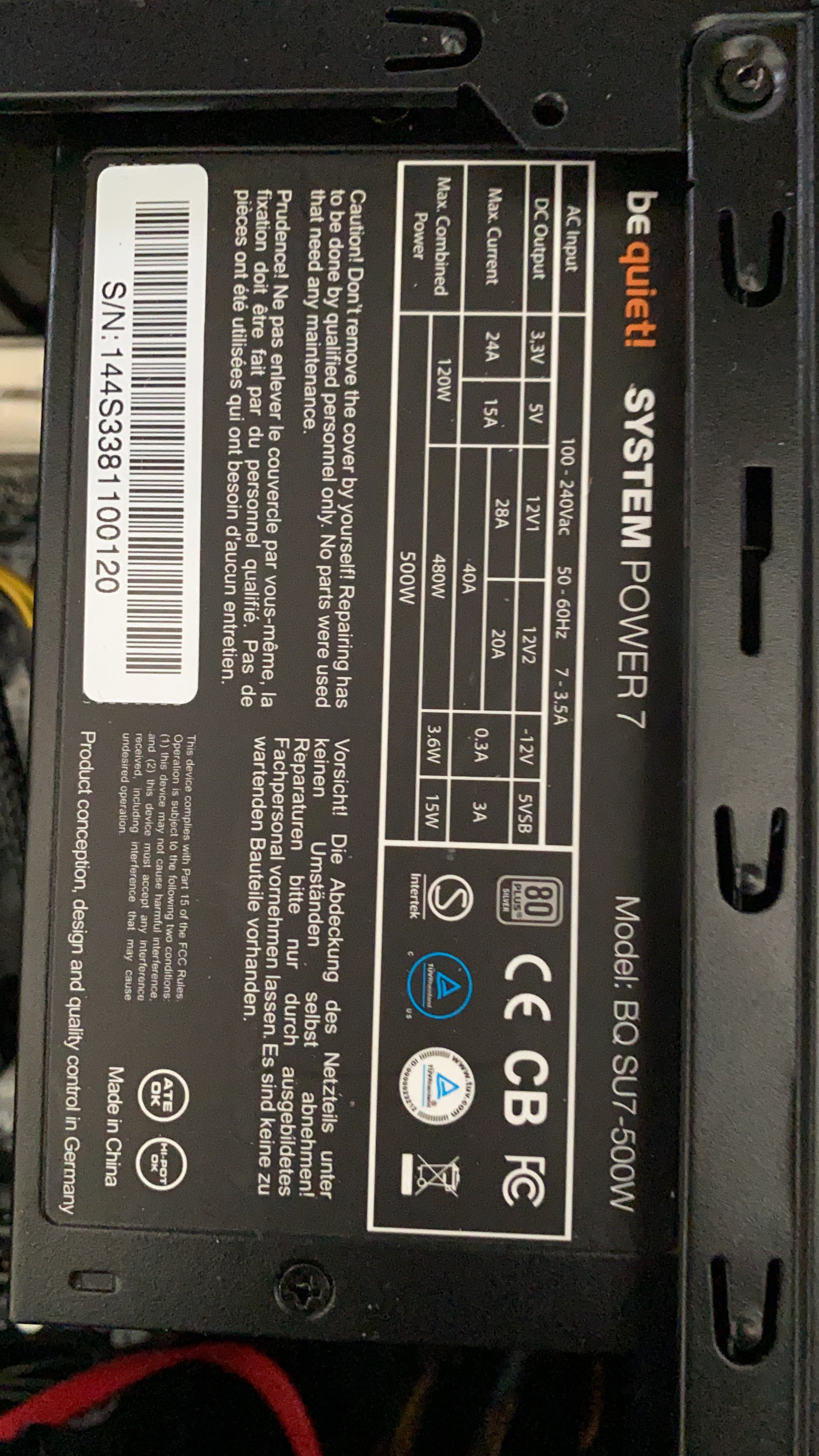

Netzteil be quiet 500 Watt
Prozessor ist der ryzen 5 2600
Wird auch nie funktionieren, da das die Anschlüsse für die Grafikeinheit der CPU sind, wenn die CPU eine Grafikeinheit mitbringt, was bei deiner CPU nicht der Fall ist.
Das System Power 7 ist ja ein uralt Netzteil, aktuell wäre ein System Power 9. Die Systeme Power Serie ist halt auch die unterste Kategorie, besser wäre für den PC ein Pure Power 11 mit 500W
Das Bios Update geht nur, wenn du was auf dem Bildschirm siehst, was aber auch dein Problem nicht lösen wird.
Es kann am Netzteil liegen, oder auch am Mainboard, wenn du jetzt schon ne andere Grafikkarte und Monitor getestet hast.
Ansonsten könnte man auch noch mal die RAM Riegel einzeln testen, nicht das da einer defekt ist.
