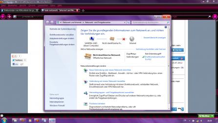

sandra
so sieht das bei mir aus

normalerweiße ist es auch nur anschließen, dann am pc das wlanetz suchen, zugangscode eingeben, fertig.
das bild ist zwar bissel klein man kann geradeso was erkennen.
die verbindung zum wlanrouter besteht bei dir, nur nicht vom wlanrouter zum modem.
