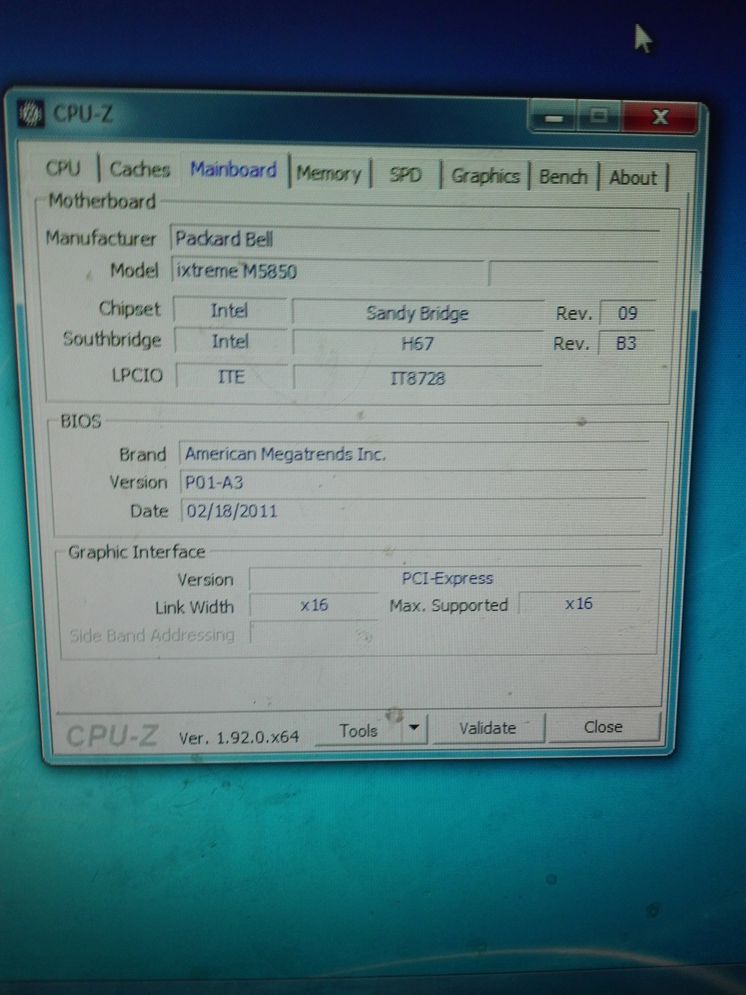

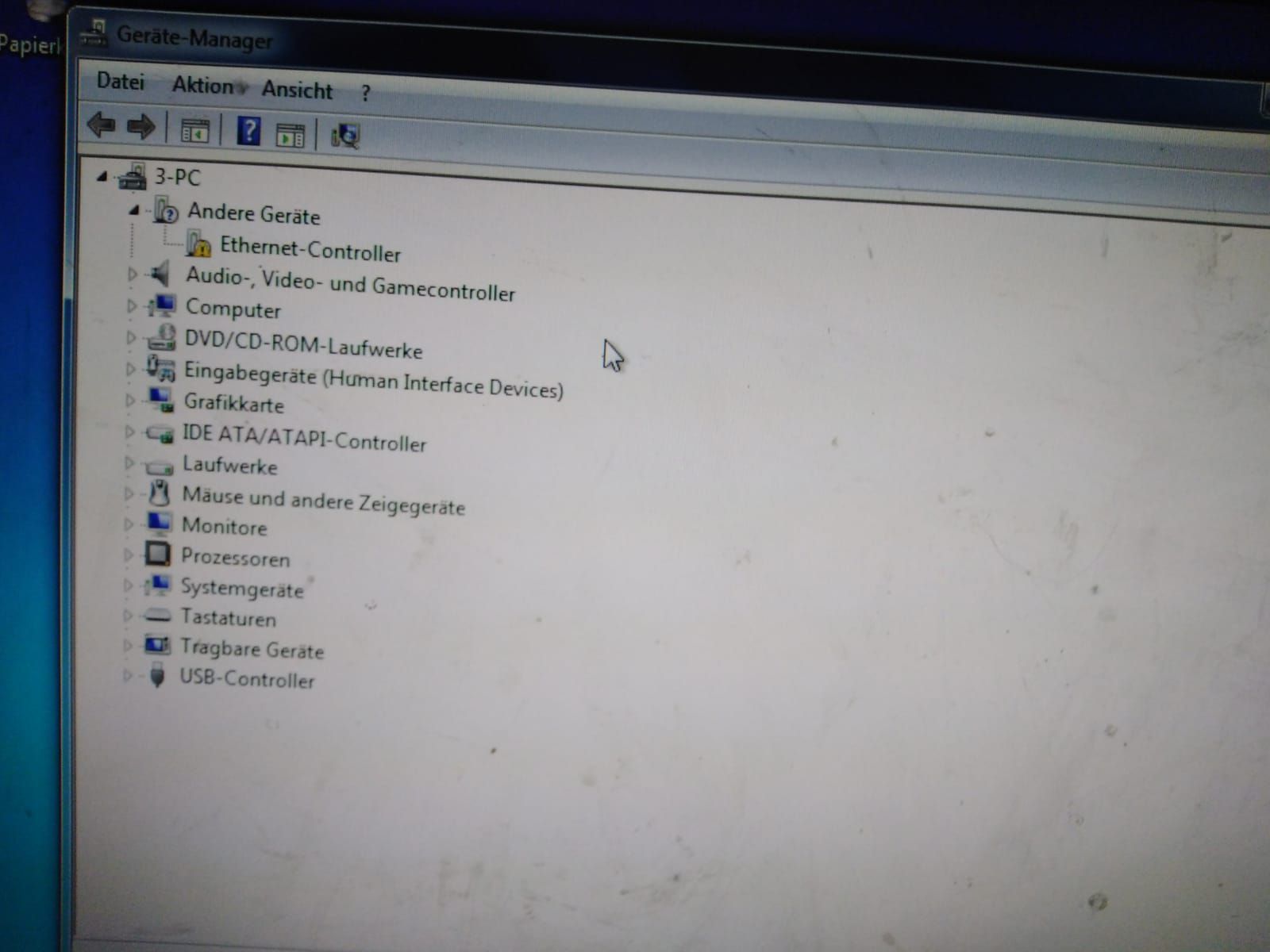

ich habe heute den PC meiner Mutter neu installiert, da dieser sehr langsam war. Installiert wurde Windows 7 Professional. Nach der Neuinstallation funktioniert leider das Internet nicht mehr, was bislang jedoch problemlos klappte. Im Gerätemanager wird der "Ethernet Controller" auch ohne Treiber angezeigt. Nach etwas Recherche konnte ich das Mainboard ausfindig machen, wie auf den Bildern erkennbar ist es das "Packard Bell iextreme M5850". Dazu konnte ich leider keinen geeigneten Treiber finden.

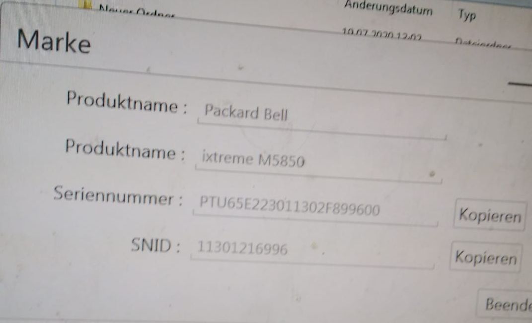

Wenn man die Serialnummer, die man durch die eigene Software des Herstellers ermitteln kann - auf der Webseite ) auf dieser Webseite angibt, kommt die Meldung, dass gegenwärtig keine Suche möglich ist. Ansonsten konnte ich ebenfalls keinen Treiber mehr finden.

du kannst dir natürlich auch im Gerätemanager die Hardware ID zu dem Ethernet Controller anzeigen lassen, nach den dann googlen, dann dürftest du auch den passenden Treiber finden.

Ansonsten, an dem PC sollte doch ein Packardbell Aufkleber sein, mit der genauen Modell Bezeichnung (PT.U....)und Modellnummer, da kannst ja auch Manuell bei Packardbell unter der Serien Nummer Suche das Modell suchen und den Treiber laden, wenn du unbedingt win7 willst.

ansonsten im Gerätemanager rechtsklick auf den Ethernet Controller, Eigenschaften wählen, in dem neuen Fenster bei Details die Hardware ID anzeigen lassen, die kann man googeln und schon findet man auch den Treiber.
