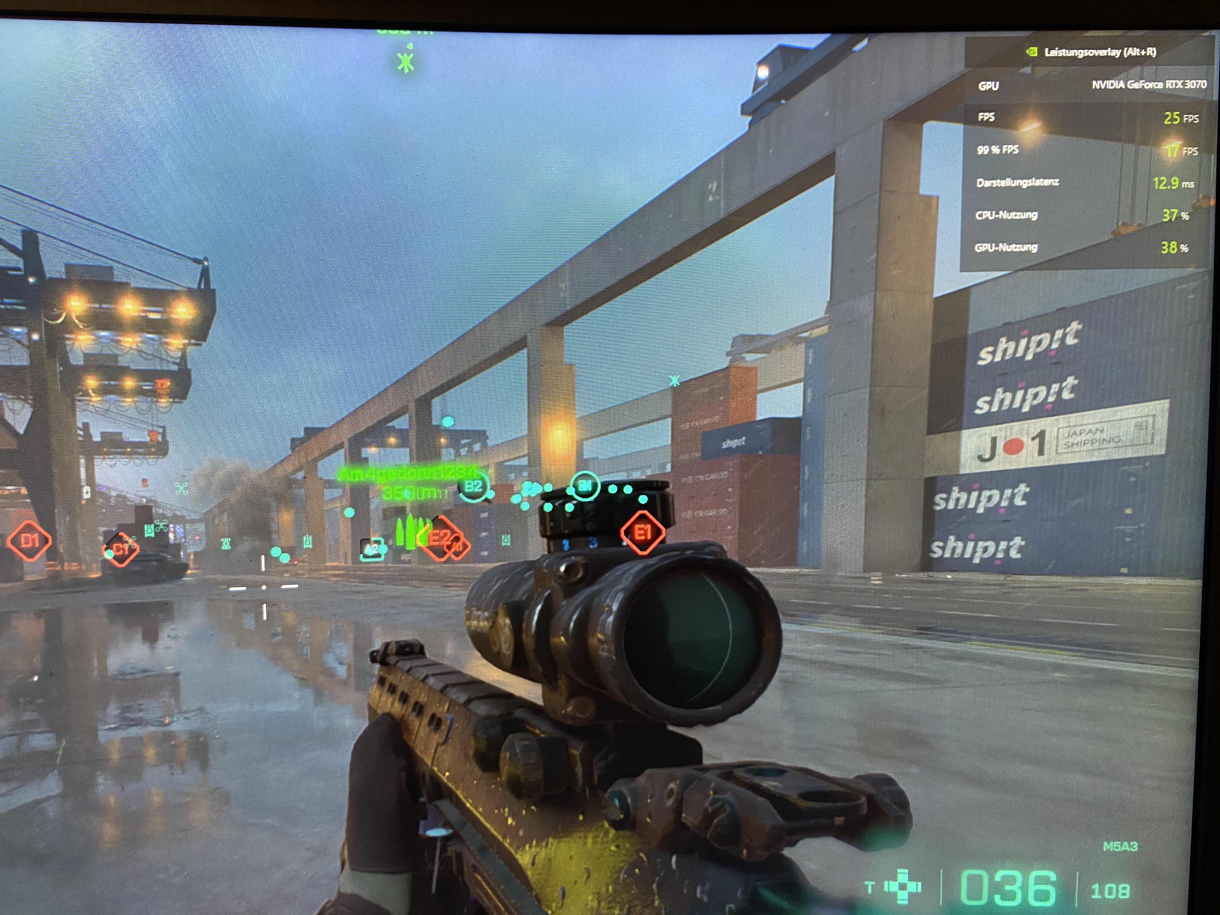

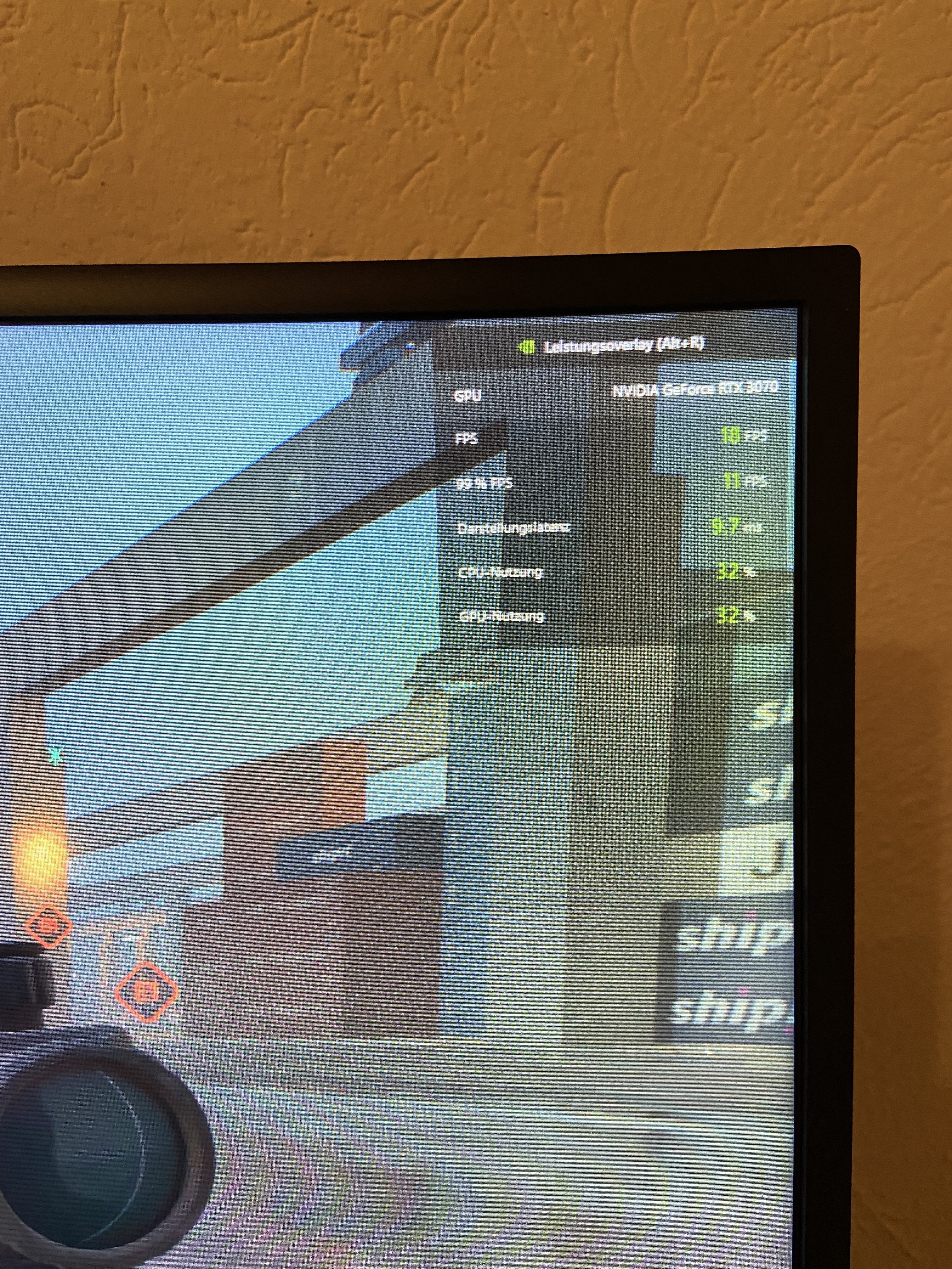

Hallo Community,
ich habe meine PC Hardware getauscht, Festplatten formatiert, win 10 neu installiert und alle Treiber aktualisiert.
Battlefield 2042 gestartet, Anzeige: Fps 10-30, 99% fps 4, Darstellungssatz 9,4ms, Cpu Auslastung 32%, GPU Auslastung 38%
Ganz egal ist, ob die Grafik auf Ultra oder low eingestellt ist.
Apex läuft ab und zu, bei COD das gleich Problem wie bei BF.
meine ersten Maßnahmen waren:
Kaspersky beendet, Firewall deaktiviert, Intel Grafikkarte deaktiviert
Ähnliche Probleme und Lösungen vorhanden?
Mein System: Gigabyte z690 Ddr4, 32gb ddr4 3200 RAM, i5 12600k, Rtx 3070

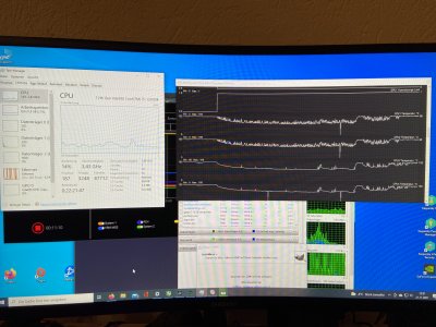

Angeschlossen ist es richtig. Das Problem habe ich (denke ich) gefunden.
Cpu hat ohne laufende Programme eine Temperatur von ca 60 grad, unter Last schnellt es hoch auf 100 Grad. Auch dann schon, wenn kein Programme mit hoher Anforderungen laufen.
Aus dem case kommt keine warme Luft auch fühlt sich der Kühler nicht besonders warm an. Verbaut ist eine 240mm Wasserkühlung auf dem Prozessor.
