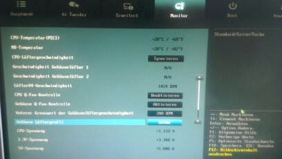

Ich hoffe ich darf hier schon pushen. Nun, habe gerade meinen PC eine halbe Stunde laufen lassen. Bisschen browsen, chatten.... SpeedFan zeigte mir -60 Grad dauerhaft an. Core-Temp blieb bei seinen 74 Grad.
Nun habe ich mal im EFI geschaut. 20 Grad Celsius, 70 Grad Fahrenheit. Ich würde sagen, die Programme lesen den falschen Wert aus.
Habe mal noch ein Bild gemacht. Nach der Erkenntnis bin ich zum einen froh und erleichtert. 🙂
Send with tapatalk 2 with ViperX on my H1X.
Edit: Ok, nach richtiger Einstellung von SpeedFan wird dort für die einzelnen Kerne 25°C angezeigt. Also kein Problem.
